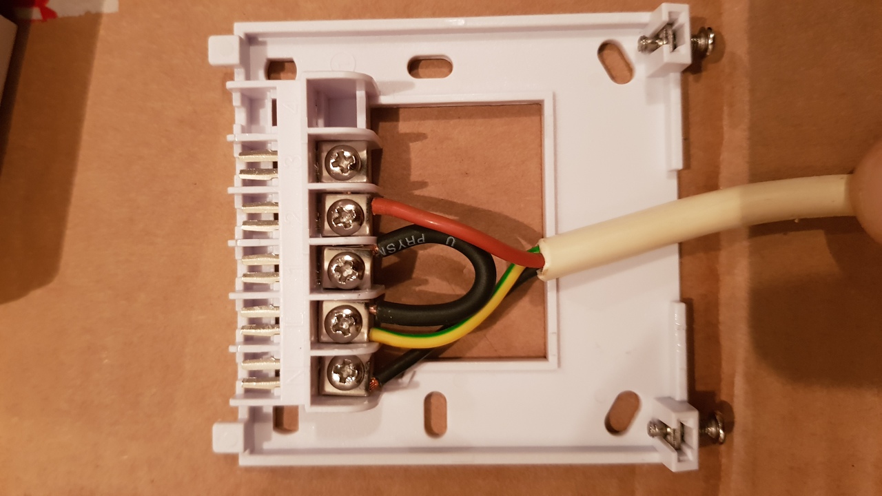

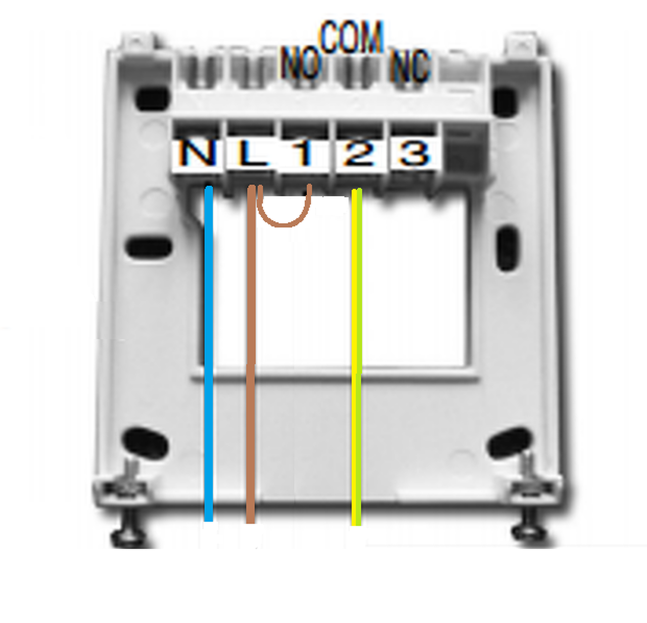

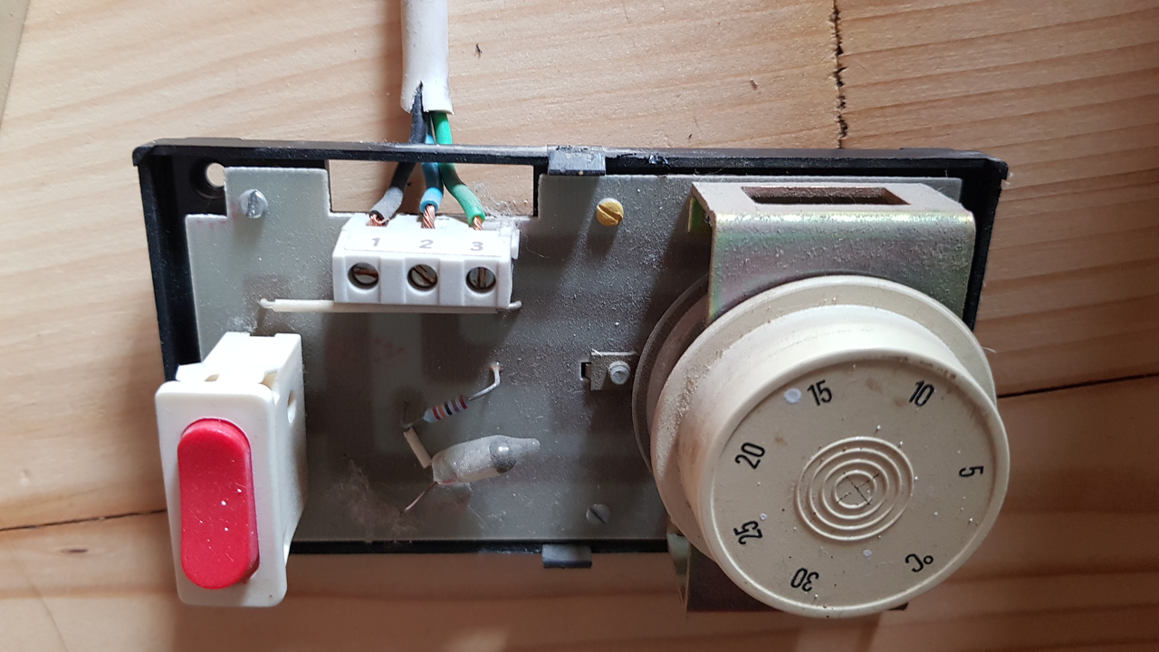

Van egy FÉG C30-as kazánom. Jelenleg egy MMG AM termosztát van rajta (kép csatolva). Vettem egy Computherm Q7 RF termosztátot. És ezt szeretném bekötni. Ha jól mértem ki akkor a barna a fázis. Be lehet kötni a Q3RF-Kazán.png alapján? -> Ha nem akkor milyen módon tehet mezt meg?
A hozzászólás módosítva: Szept 5, 2018
(#) proli007 válasza petergergo hozzászólására (») Szept 5, 2018 /
Fekete=N
Kék=2
Zöld/sárga=L
L és 1 átkötése marad.
(#) zoszka válasza szomatli hozzászólására (») Szept 5, 2018 /
Akkor előbb-utóbb megtérül.
(#) petergergo válasza proli007 hozzászólására (») Szept 5, 2018 /
Köszönöm a segítséget. Annyi gondom lenne, hogy megannyi év tapasztalata után elfelejtettem lefényképezni a csokinál az átkötést. Ami kijön a kazánból az fekete, barna, z/s. A képen látszik, hogy bekötöttem ahogy írtad (ha jól emlékszem a színhelyességre) , viszont meg sem nyikkan.
(#) proli007 válasza petergergo hozzászólására (») Szept 5, 2018 / 1
Az előző képen nem azokat a színeket látom a termosztát mellett, ami jelenlegi bekötésnél látható. Sajnos az "ahány ház annyi szokás" alapon számtalan variációban látható a termosztátok bekötése. (Itt a fórumon is látható a képeken.) A bekötést nem lehet szabvány (vagy szokvány) színekkel bekötni, mert a háromeres kábel színei eltérőek a funkciótól. De..
A termosztátnál ott kellett volna lenni a fázisnak (L), a nullának (N), és egy kapcsoló szálnak (K). (Vagy is a mágnesszelep egyik pontjának, aminek a másik pontja a nullára van kötve a kazánnál.)
Kikeresni pld. a következő módon lehet (vagy megnézni a kazánnál hogyan van bekötve a három vezeték):
Talán legegyszerűbb, a következő módon kikeresni a három szál funkcióját. Két vezetékre rákötsz egy pld. 40W-os izzót.
- Kikeresed azt a két szálat az izzóval, ahol világít a lámpa, de a kazán nem indul el. Ez a kettő között lesz a fázis és a nulla. A maradék a kapcsoló (K) szál lesz.
- Majd az izzó egyik lábát a maradék (K) vezetékre kötöd. A másik lábát a kikeresett két valamelyik ér pontjához érinted. Ha a kazán elindul, akkor ez a kettő közül ez a fázisvezető (L) lesz. Ha nem indul el a kazán, akkor ez a nullvezető (N) lesz.
- Ez után már csak be kell kötni helyesen. Nullát az "N" pontra, fázist az "F" pontra, és a "K" vezetéket a 2-es pontra.
Egy probléma lehet, ha a kazánnál még sincs bekötve a nullveztő, ekkor nem fog világítani a lámpa (maximum a szelepen keresztül halványan). Ebben az esetben nincs más hátra, mint pótolni a kazánoldali nulla bekötését.

Köszönöm! Ezek alapján sikerült kideríteni, hogy nincs bekötve a nulla (halványan világított az izzó). Az adó része külön megkapta a 230-at és amit írtál az alapján sikerült kideríteni melyik 2 vezeték kell és este már lehetett is fűteni.

(#) proli007 válasza petergergo hozzászólására (») Szept 6, 2018 /
Az jó, mert akkor az MMG termosztát is eddig bután volt bekötve. Ugyan is annak is szüksége van a 230V feszültségre, különben a hiszterézise (be és kikapcsolási hőfok különbsége) akár az 1°C-t is elérheti..
