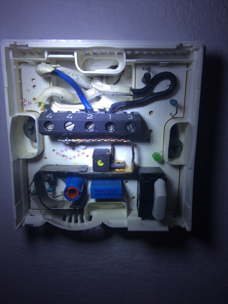

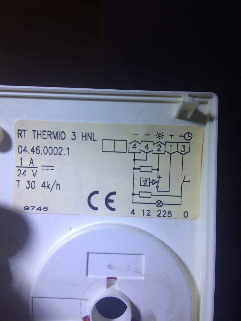

(#) atos19881101 hozzászólása Feb 28, 2018 /
Segítséget kérnék. Szeretném lecserélni a régi manuális termosztátot (Grasslin RT Thermio 3 NHL) egy digitálisra. (Computherm Q7)
Leszedtem a régi termosztát előlapját és a képen látható bekötést látom. A Q7-nél viszont azt olvasom, hogy csak 2 szálat kell bekötni. Melyik kettő lenne az?
Előre is köszönöm!
(#) uniman válasza atos19881101 hozzászólására (») Feb 28, 2018 /
„Melyik kettő”
Hát az 1, 2...
(#) Gafly válasza uniman hozzászólására (») Feb 28, 2018 /
Most az fogja hinni, hogy trollkodsz, de nem
Én meg azt nem értem, hogy az év leghidegebb napján miért áll neki épeszű ember termosztátot cserélni digitálisra/programozhatóra/rádiósra
De nem értek hozzá...
A hozzászólás módosítva: Feb 28, 2018
(#) atos19881101 válasza Gafly hozzászólására (») Feb 28, 2018 /
Nem most akarok neki állni. Majd ha felmelegszik az idő. De mivel már elég rossz a mostani manuális (értsd sokszor nem kapcsolja a kazánt), ezért lehet előbb csere lesz.
„Hát az 1, 2...”
Ezt gondoltam. De fekete - kék megy oda? Vagy?
(#) VIM válasza atos19881101 hozzászólására (») Márc 1, 2018 /
Szia! A Grasslin 1. és 2. pontjaira menő fekete ill. kék színű vezetékeket kell bekötni (a zöld-sárga 4. pontról nem kell, le kell szigetelni) a Q7 1. é 2. pontjára és kész. Ez a művelet kb. 20 pec a beállítással együtt. Ha a fűtőkészüléktől lett a táplálás megoldva akkor azt áramtalanítva, majd ennek helyességét ellenőrizve ki lehet cserélni a termosztátot.
(#) Inhouse válasza atos19881101 hozzászólására (») Márc 1, 2018 /
1,2 az 1,2-re...
(#) Tylla1 válasza Inhouse hozzászólására (») Márc 1, 2018 /
Szerintem a kérdező arra kíváncsi, hogy az 1-esre a kék vagy a fekete vezeték megy?...
(#) Tylla1 válasza Tylla1 hozzászólására (») Márc 1, 2018 /
De logikusnak tűnik, hogy a színeket a régi szerint kell bekötni
(#) atos19881101 hozzászólása Márc 2, 2018 /
Köszönöm szépen mindenkinek a választ! Első körben nekem is ez volt a tippem. De nem voltam benne biztos. Ma délután bekötöm.

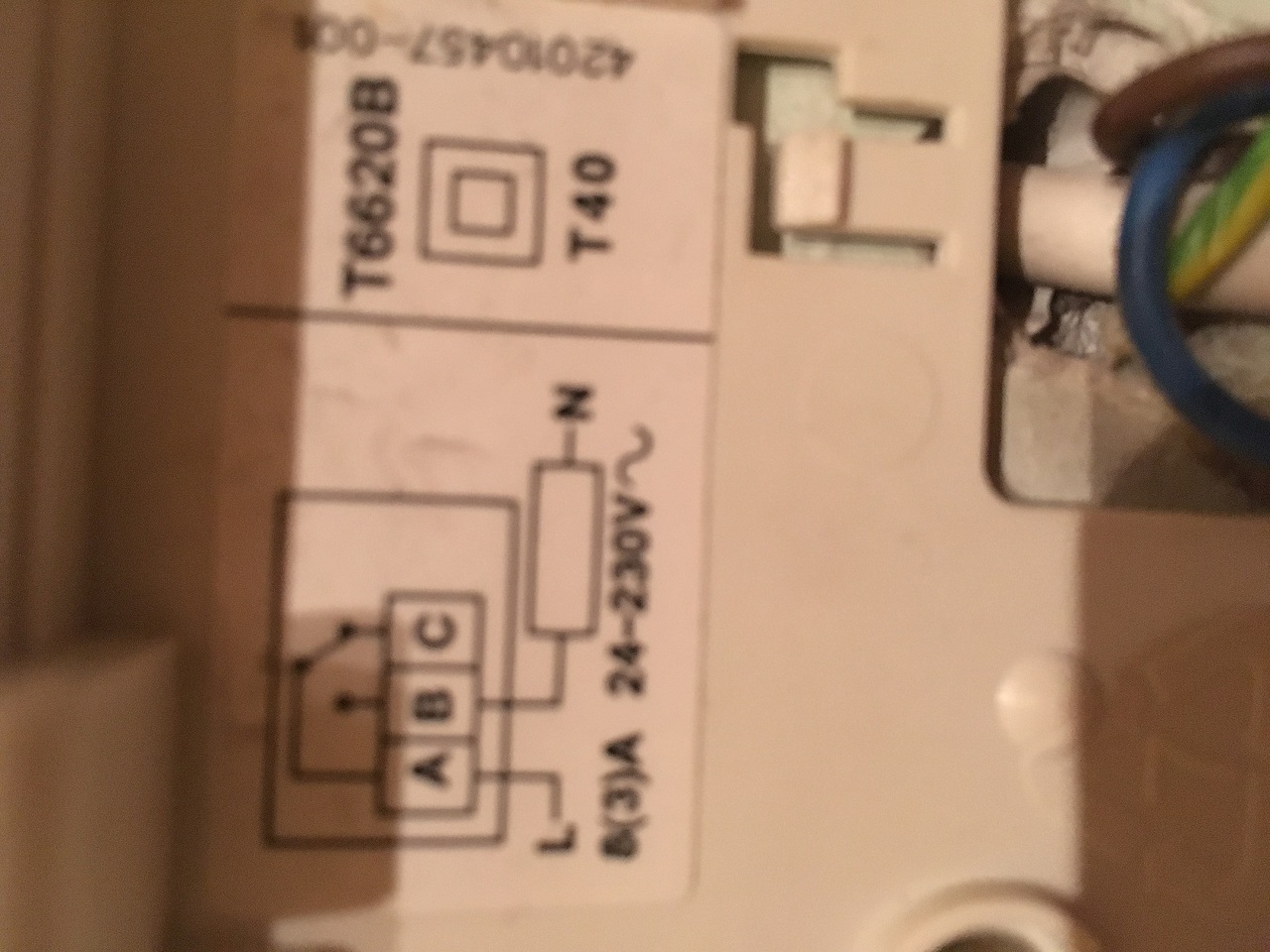

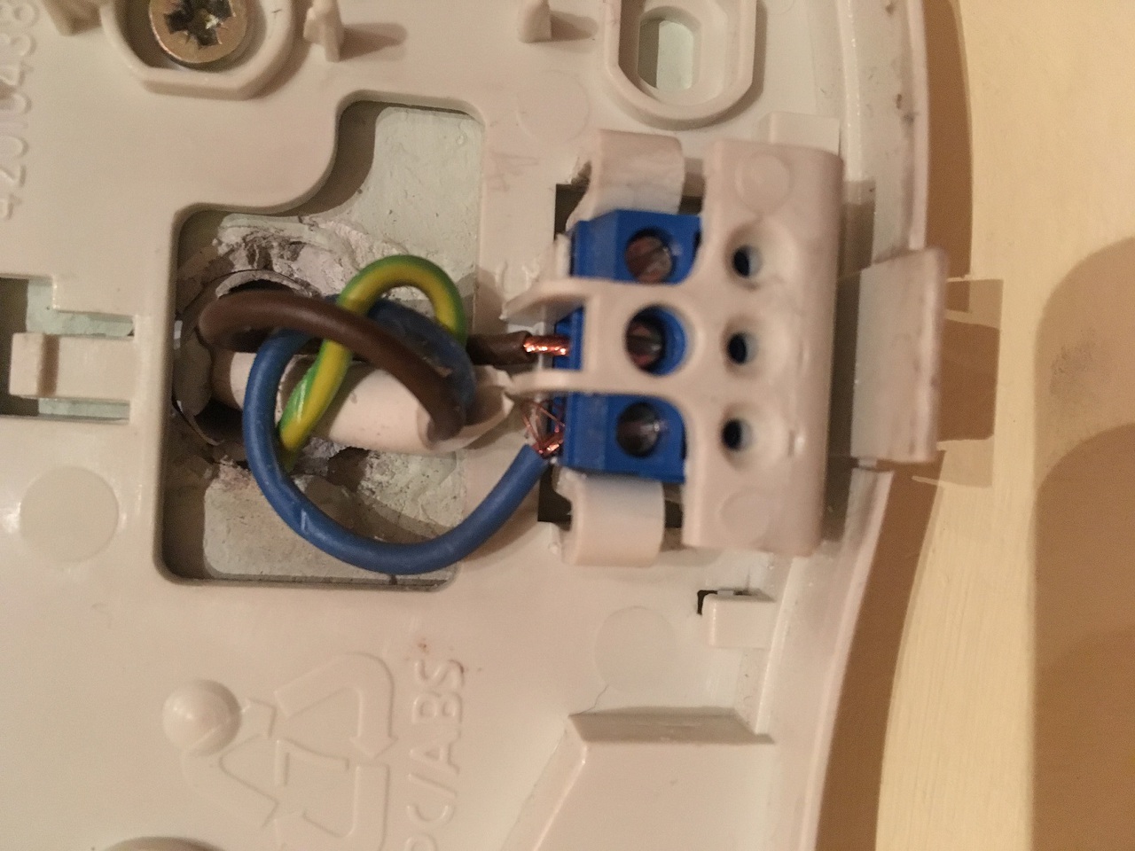

(#) Mrspark73 hozzászólása Ápr 12, 2018 /
Van egy Junkers Eurostar ZW 23 KE kazán, amit egy Honeywell T6620B termosztát vezérel egy másik helyiségből vezetéken keresztül. A termosztát gombjai nem változtatják a hőmérsékleti értékeket, így lecserélem. Abban kérem a tanácsotokat, hogy a termosztátot milyen másik termosztátra lehet lecserélni, amit tudok interneten keresztül is vezérelni.?
A Computherm B300RF-et néztem, de nem tudom, hogy az egységet hova kell felszerelni? Az lenne a jó, ha a mostani termosztát helyére, de nem mutatna valami szépen a szobában.
Milyen (elfogadható áru) eszközt javasoltok?
A képeken látható a jelenlegi termosztát bekötése.
Válaszokat, javaslatokat előre is köszönöm!
(#) VIM válasza Mrspark73 hozzászólására (») Ápr 13, 2018 /
Szia! A Computerm s300 az esetleg nem volna jó? Ennél arra kell odafigyelni, hogy a kimenetét le kell választani egy 230V relével, mert NEM potenciálmentes a kimenete. De ha egy relét kapcsol a kimenete akkor a relének egy záró kontaktusát felhasználva kell majd a kazánt indítani. árak
(#) Mrspark73 válasza VIM hozzászólására (») Ápr 13, 2018 /
Köszönöm a javaslatot!
Ennek a terméknél is az a hátrány, hogy a hőmérséklet érzékelő egy zsinóron lóg, és az egység nem esztétikus.
(#) Bakman válasza Mrspark73 hozzászólására (») Ápr 13, 2018 /
A vevőegységnek nem feltétlen kell ott lennie ahol a mostani termosztátod van, lehet a kazán mellett is. Ott kb. mindegy is, hogyan néz ki.
