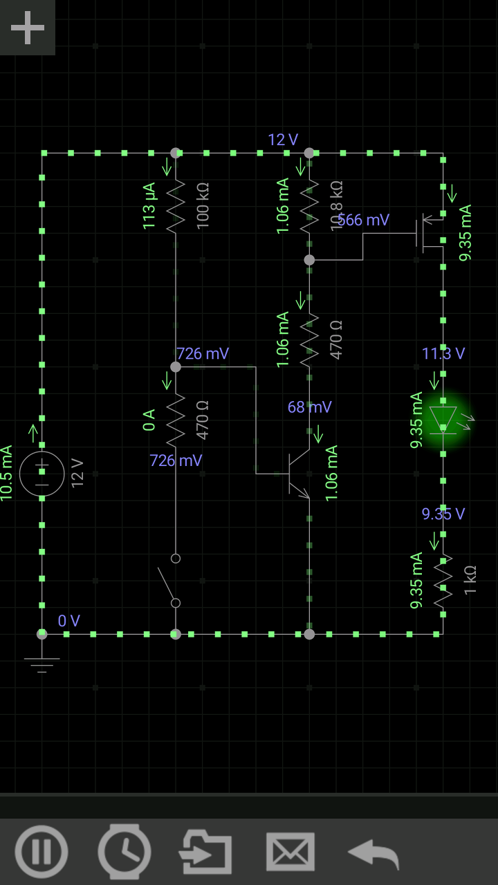

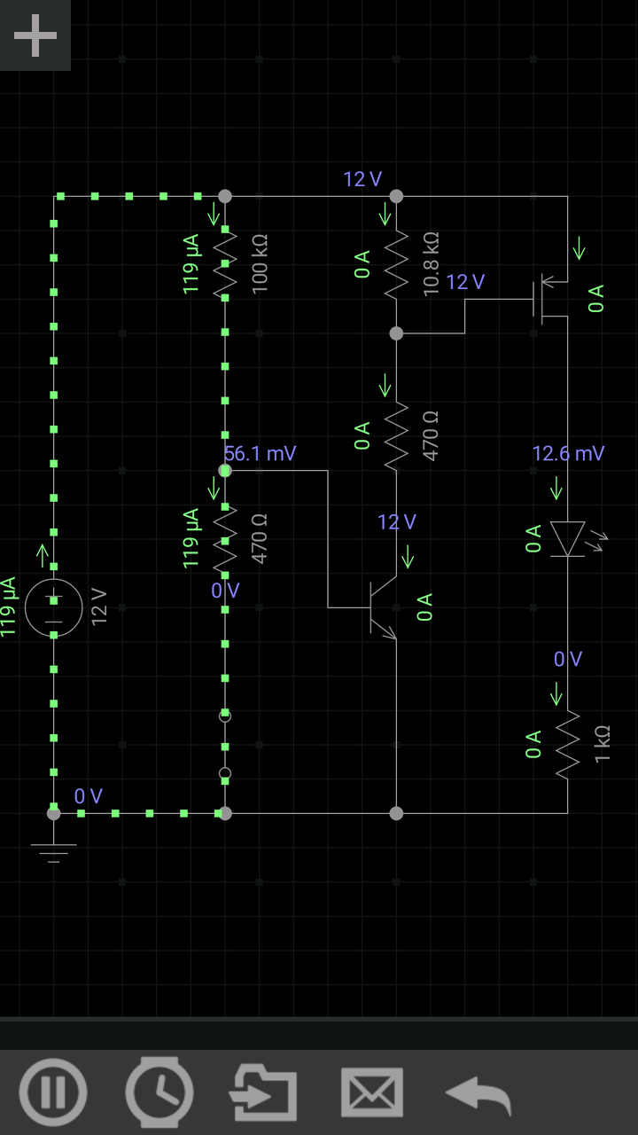

(#) Csongi_ válasza Kovidivi hozzászólására (») Szept 8, 2018 /
Eloszor en is P csatornas FET-re gondoltam, de ahhoz, hogy az nyitva legyenn, ahhoz a testen kell legyen a G-je, ugye? Nekem az nem jo, mivel a kontakt nyitasaval kell hogy mukodesbe lepjen az aramkor.
GND-hez kepest a G-n 12v, D-n 12v, S-n 8.6V van.
(#) Kovidivi válasza Csongi_ hozzászólására (») Szept 8, 2018 /
P FET-et használhatsz, ha a gate-et lehúzod GND-re 10K-val (alapból vezet) a kapcsolóval pedig soros 470Ohm-mal felhúzod 12V-ra. Ha a kapcsoló zár, a FET szakadásként fog viselkedni. Ha a kapcsoló nyitott. a LED világít.
Jelenleg az N csatornás FET-ed gate-je 3.4V-tal magasabb a S-nál, ezért nincs is teljesen nyitva. A FET-et mindig a source-hoz képest vezéreljük. Ahhoz, hogy korrekten vezessen az n FET-ed, minimum 12+5V-ot kellene a gate-jére kapcsolnod!
Ahogy leirtad a P FET-et, az ugy mukodik, az jo, de nem tudom a 12V-ra tenni a kapcsolot, csak GND-re.
Amit nem mondtam el, hogy gyakorlatilag az a kapcsolo az az autonak az olajnyomas erzekelo gombaja. +12V es test koze van beteve egy izzoval sorosan. Ha meginditom a motrot, lesz olajnyomas, a gomban keresztul (aminek egyik fele a kozvetlen a motorblokkon testelodik) megszakad a feszultseg, es kialszik a muszerfalon az olajnyomast visszajelzo izzo. Ezt a megszakadt jelet szeretnem felhasznalni (ha nem jar a motor, nincs olajnyomas) egy kiegeszito futes ki es bekapcsolasahoz. (igy elkerulve azt, hogy allo motornal bekapcsoljon a kiegeszito futes)
(#) Kovidivi válasza Csongi_ hozzászólására (») Szept 9, 2018 /
Ha a kapcsoló egyik fele fixen gnd-n van, akkor használhatnál egy NPN tranzisztort. Vagy rosszul értelmezem a feladatot?
Ez az izzóval soros kapcsoló kicsit bonyolultabb eset. Ha nem jó a kapcsolás, akkor rajzold le a lehető legegyszerűbben, kapcsoló, izzó, honnan akarsz feszültséget levenni, és hogy mikor mit szeretnél. Leírva nem annyira érthető, és megmondom őszintén, "futva" segítek, nem ásom bele magam, hogyan történik pontosan ez az olajnyomás visszajelzéses dolog (nem is kell elmagyarázni, számomra lényegtelen).

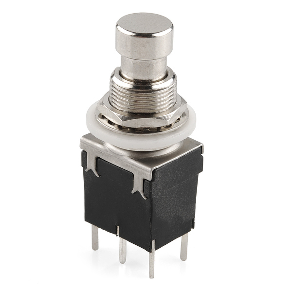

(#) sancy0727 hozzászólása Szept 9, 2018 /
Szeretnék építeni egy egyszerű szerkezetet csak nem vagyok biztos a dolgomba...
A szerkezet lényege:
Adott egy mikrofon ami egy csatornán csatlakozik egy audió mixerhez.
Egy lábkapcsoló segítségével kellene ezt a miktofont egy másik csatornára átváltani úgy, hogy az teljesen zajmentes ''csatanás, kattanás vagy egyéb'' legyen.
Amire eljutottam, hogy beszereztem egy "pillanatnyilag átkapcsolva" kapcsolót, aminek a kapcsolása végülis olyan mint ha egy dupla alternatív kapcsoló lenne egy gombra rakva.
A lényegre: átkapcsoláskor keletkezhet zaj, ezt szeretném szürni valami alapkapcsolással. (van pár ellenállásom, kondim meg ilyen apróságok...)
Hálás köszönet minden ötletért!
U.i: csatolva egy kép a kapcsolóról. (6p. DPDT switch)

(#) Gafly válasza sancy0727 hozzászólására (») Szept 9, 2018 /
Durranás, csattanás tipikusan akkor keletkezik, ha az eszközök be és kimenetén lévő kondenzátorok külvilág felé mutató végén a potenciál nincs rögzítve. Ilyen esetben a kondenzátor feltöltődik (pontosabban a veszteségek miatt helyesebb azt mondani hogy a veszteségek miatt kisül) a készülék belső potenciáljára (kimenet esetében ez valahol a tápfeszültség fele szokott lenni). Kapcsoláskor/dugaszoláskor ez nagyot tud durranni
Ez ellen lehet védekezni mindkét oldalon egy viszonylag nagyobb (nagy -> néhány 10..100 KOhm) ellenállással a be/kimenet és a test közé.
Esetedben azért nem ennyire triviális a dolog.
Mikrofonról beszélsz. Abból van nagyon sokféle, teljesség igénye nélkül:
- Aktív/passzív (honnan kapja a táplálást? Kívülről, vagy van benne elem (ha egyáltalán kell neki)).
- Szimmetrikus, vagy aszimmetrikus (azaz a közös ponton kívül egy, vagy kettő "meleg" ér van)?
Az általam első körben javasolt megoldást abban az esetben érdemes kipróbálni, ha a mikrofon nem kap külső táplálást, és aszimmetrikus.
Ezen felül következőket tartom még megfontolásra érdemesnek:
- Közös test pontot lehet-e közösíteni? Egy készülék két csatornáját emlegetted, tehát kis szerencsével igen, bár a földhurok nem alszik.
- Lábkapcsolóról beszélsz, nem tudom mennyire "vandál biztos" a képen látható kapcsoló...
- Ha a közös "test" pontot is kapcsolgatni akarod (és azért vették két áramkörös kapcsolót), akkor ott is célszerű rögzíteni a potenciált.
De nem értek hozzá
(#) Csongi_ válasza Kovidivi hozzászólására (») Szept 9, 2018 /
A kapcsolo nem mas mint az olajnyomas gomba.
A rajz amit kuldtel jonak latszik, en kicsit atrajzoltam, mukodne ugyis, igaz? A jelet a kapcsolo(jelado gomba) es az izzo kozti reszrol vennem le.
az baj lenne, hogyha a mar meglevo kapcsolasomat hasznalnam, es a FET-en valo feszultsegeses miatt 6-8V-os relet hasznalnak? Akkor nem kellene uj nyakot tervezzek/kivitelezzek. Biztonsagos lenne ugy?

(#) sancy0727 válasza Gafly hozzászólására (») Szept 9, 2018 /
Dinamikus mikrofonok vannak
Szimmetrikus mindegyik kábel/mikrofon.
az árnyék nyilván kapcsolás nélkül
a hideg és meleg pontok kapcsolva lehetnek ha így stabilabb (mivel nem értek hozzá)
A kapcsolórol még annyi, hogy pillanatnyi... magyarul ha megtaposod és tartod addig van átkapcsolva ha felengeded visszakapcsol.

(#) Gafly válasza sancy0727 hozzászólására (») Szept 9, 2018 / 1
Próbáld meg jó nagy (> 1 MOhm) ellenállással összekötni a bemeneteket. Nagy bajt nem csinálhatsz, legfeljebb kis áthallást.
Én legalábbis kipróbálnám így. De vannak itt profik is, csak szerintem éppen főzik az ebédet.
Huzalozást okosan és masszívan. Dobozt amibe megy a kapcsoló, árnyékolva...
Az a 6-8V-od terhelve nem lesz annyi. A FET-et hibásan vezérled, nem korrekt megoldás, mint egy soros ellenállás működik, aminek az értéke függ a terheléstől is. Nem használnám. 5Ft egy tranzisztor, 3Ft az ellenállás darabja...
A 10.8K nem kötelező érték, 10-20K között bármi lehet. A bal oldali 470Ohm-ot lecserélném 2K-ra.
Most ha a kapcsoló zárva van, akkor a LED nem világít, ha a kapcsoló nyitva van, akkor világít. Ezt volt a célod?
Igen, ez volt a celom, hogy nyitott allasban vilagitson.
A baloldali 470ohm-os ellenallast 2k-ra cserelem. Ahogy en rajzoltam, izzo es kapcsolo kozti megcsapolassal, az jo lesz, ugye?
A jobb oldali led/elotetellanallas helyett betehetem az en keslelteto aramkoromet, igaz?
(#) Kovidivi válasza Csongi_ hozzászólására (») Szept 9, 2018 / 1
Jó lesz, igen.
A hozzászólás módosítva: Szept 9, 2018
Koszonom szepen a segitseget!
(#) pucuka válasza sancy0727 hozzászólására (») Szept 9, 2018 /
Azt írod, hogy a mikrofonok szimetrikus kimenetűek. Ha a mixered is szimetrikus, és trafós bemenetű, nem fog koppanni az átkapcsolás.
(#) sancy0727 válasza pucuka hozzászólására (») Szept 9, 2018 /
Behringer 8000A
Ez a mixer.
