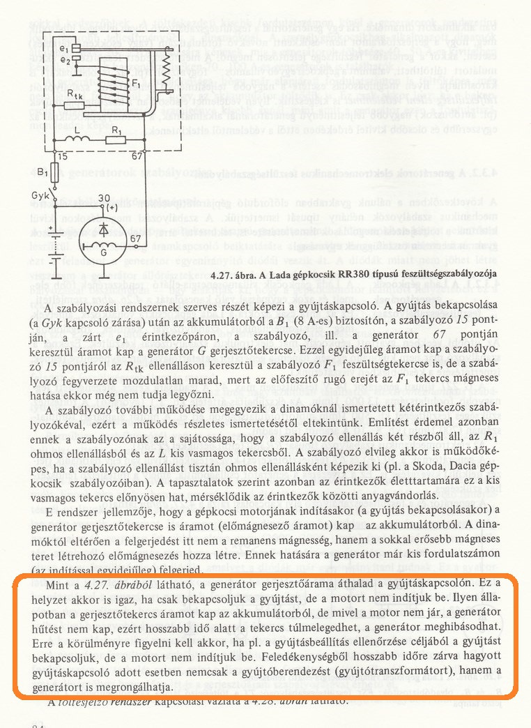

Sziasztok. Régi 50-es generátor rr-362-es fesszabályozóval olyant csinál és ezzel megszívatva engem ha rajtfelejtem az áramtalanítót, hogy teljesen leszívja az akkut. Generátor töltőágát bekötve nem merít csak akkor, ha a gerjesztő szál is rá van kötve a fesszabályozóra. fesszab viszonylag újnak mondható ez a típus:
A generátor jó pár hónapja csapágyaztam, átnéztem, kipucolgattam, kapott új ékszíjtárcsát, stb. Akkor figyelmes lettem, hogy a diódasoron 3 darab egyenirányítónak megvan a helye, viszont egy korábbi elégés következtében nem volt pótolva, akkor fórumon kérdezgettem, de csak annyit kaptam válaszban, hogy nyugodtan használjam így, azok nélkül. Viszont van egy sanda gyanúm, hogy ezeknek a hiánya okozhat gondot (de akkor mi köze a gerjesztőszálhoz, csak akkor kezdi meríteni az akkut?!)
Mit tanácsoltok? Dobjam ki a generátort? Korábbi gépemen Wartburg generátor volt, nagyon meg voltam elégedve vele, sajnálom is, hogy nincs itthon talonba még egy.
(#) Fülöp Ferenc 49 válasza adamka0523 hozzászólására (») Szept 12, 2018 /
Ki kellene próbálni egy másik szabályzóval,lehet hogy a kapcsoló tranyó zárlatos és átenged .

(#) akos70 hozzászólása Szept 12, 2018 /
Külső gerjesztésre van kötve a generátor, persze hogy fogyaszt. Ha vannak benne segéddiódák (és jók is), átkötheted oda a gerjesztést.
(#) Tomi111 válasza adamka0523 hozzászólására (») Szept 12, 2018 / 1
Ez nem hiba. Ezek gyárilag ilyenek! Azért is van az áramtalanító kapcsoló. Ezekben az MTZ generátorokban nincsenek segéddiódák, a gerjesztést a szabályzón keresztül az akkuból kapja. Itt a teljes gerjesztőáram folyik már az áramtalanító bekapcsolásakor, nem úgy mint más típusoknál a töltésjelző lámpán keresztül minimális áram. ( Pl az említett Wartburg). Csatoltam egy könyvből másolt oldalt. Bár ez a régi Ladák szabályzóját-generátorát mutatja, de ugyanaz a megoldás. Az is leszívta az akkut, ha rajt hagytad a gyújtást. Értelemszerűen itt a gyújtáskapcsoló helyett az áramtalanítót kell érteni.
Ha benne van az ampermérő és működik is, akkor az áramtalanító bekapcsolásakor a mínuszba való kitérést ez a gerjesztőáram okozza, persze ha nincs más is bekapcsolva.
(#) adamka0523 válasza Tomi111 hozzászólására (») Szept 12, 2018 /
Akkor megnyugodtam, azt hittem nálam lesz a gond, de akkor ez ilyen...
