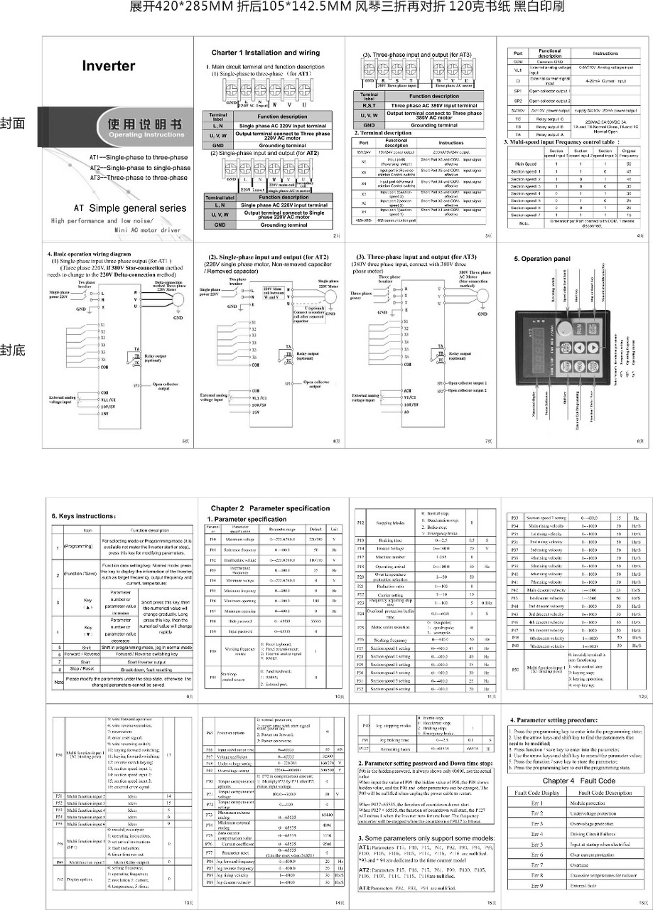

(#) omeli hozzászólása Szept 10, 2018 /
Sziasztok a leirás 1 frekiváltóra vonatkozik értelmezné egy hozzáértő,hogy használhatom e egy 1 fázisú motorhoz vagy nem köszönöm AT2 állapot
(#) pipi válasza omeli hozzászólására (») Szept 10, 2018 /
A másik topicot olvastad ahová feltetted?
Az AT2 egy másik tipusű frekiváltó, nem 1f-3f, ezért a bekötés nem igaz 1f-3f frekiváltóra.
Az AT2 az 1f be és 1f ki olvasd el a képeden.
