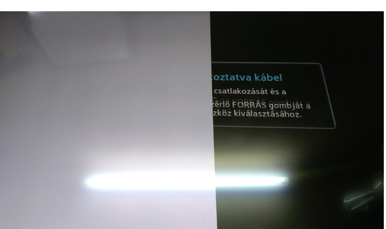

Van egy SAMSUNG UE50EH5300-as típusú LCD tévé nálam aminek a képernyőjén a kép duplázódik. Először azt gondoltam hogy a valamelyik fólia a képernyő alján el vált (COF), de nem az, mert nyomogatásra nem változik a kép semmit, és nincsen egyik sem fel válva. A T-con modul két kivezetését is meg vizsgáltam ami le megyen a képernyő hosszúkás paneljához, de nem láttam fel vált lábat a csatlakozónál. A t-con modulon mértem feszültségeket, és ahol kell ott meg is vannak a feszültségek. Attól félek hogy nehogy a fólián lévő chip legyen a ludas.ITT van is egy manus aki épp ezeket a fóliákat cseréli le. Szerintetek hol lehet a probléma?. A hozzászólás módosítva: Szept 18, 2018

Nem szokott ennyire pörögni ez a fórum, gondolom, ha valaki erre jár és van ötlete, biztos megírja. Az enyém ez lenne: kapcsold ki a tv-t és húzd ki az egyik szalagkábelt, ami a T-contól a buffer laphoz megy (hosszúkás panel a kijelző tetején vagy alján végig). Indítsd el a TV-t. Csinálj egy fotót, az egyik oldala fog menni a kijelzőnek. Most ismételd meg a másik kábellel. Utána csatold be a képeket. Üdv: János
Mondjuk ezt még nem próbáltam ki, de valami nem stimmel, mert ha az egyik kábelt ki húzom a T-contól, akkor a kép fele fehér marad (Bal oldal), a másik fele meg teljesen sötét, ha meg a másik oldalt húzom ki a kábelt, akkor meg a bal oldal fele csak fehér marad, aminek szerintem, el kellene sötétedjen, a jobb oldalt meg látszik a kép vibrálva.

Nem, én attól félek, hogy az LCD panel ment tönkre. De ne szaladjunk ennyire előre.
Hozzá férsz a buffer laphoz? Mennyire szedted szét a kijelzőt? Hagyd bedugva csak azt a szalagkábelt, amelyik a legrosszabb képet mutatta. Most tapogasd végig a buffer lap azon oldalát, hátha valami feltűnően melegszik. Ha nem, akkor multival mérj mindent végig, zárlatot keresve. Nincs olyan sok alkatrész rajta. Koncentrálj az smd kondikra, szokásuk zárlatba átmenni.
Ez volt a második dolog amit meg tettem a tévével, végig mértem a buffer lapon lévő összes alkatrészt, köztük a kondenzátorokat is hogy nem e zárlatosak úgy ahogy mondod, és nem melegszik rajta semmi.

Még valami eszembe jutott: ha rákötsz valamilyen műsorforrást, a kép nem lassú/mosódott? Csak a szellemkép a hiba? Egy videót vagy képet tehetnél fel arról is, hátha.
Ha rákotok egy DVD lejátszót, akkor a felső része vibrál a képnek, a közepén meg van egy csík vagy mi.
Tettem fel egy videót is ITT A hozzászólás módosítva: Szept 18, 2018

A hiba vízszintes, ilyen T-con nem csinál. Sajnos ez panel hiba lesz.

Este van, már mindketten fáradtak vagyunk. Maga a kijelző panel, amin a kép megjelenik, az a hibás. Újat venni vagy bontott működőt, kb. annyiba kerülne mint egy új TV-t. Viszont hogy leellenőrizzem magam, és biztos legyek abban amit mondtam, engedelmeddel feltenném a képeidet és a videódat egy külföldi fórumra, ott nálam okosabbak vannak, biztosabban rámutatnak a hibára.

Szia! Nálam okosabb is azt mondja, hogy Lcd panel hiba.
