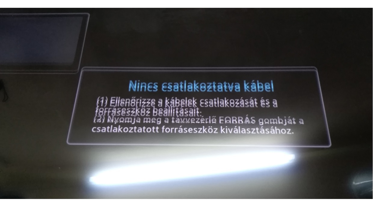

Van egy SAMSUNG UE50EH5300-as típusú LCD tévé nálam aminek a képernyőjén a kép duplázódik.
Először azt gondoltam hogy a valamelyik fólia a képernyő alján el vált (COF), de nem az, mert nyomogatásra nem változik a kép semmit, és nincsen egyik sem fel válva.
A T-con modul két kivezetését is meg vizsgáltam ami le megyen a képernyő hosszúkás paneljához, de nem láttam fel vált lábat a csatlakozónál.
A t-con modulon mértem feszültségeket, és ahol kell ott meg is vannak a feszültségek.
Attól félek hogy nehogy a fólián lévő chip legyen a ludas.ITT van is egy manus aki épp ezeket a fóliákat cseréli le.
Szerintetek hol lehet a probléma?.

Az enyém ez lenne: kapcsold ki a tv-t és húzd ki az egyik szalagkábelt, ami a T-contól a buffer laphoz megy (hosszúkás panel a kijelző tetején vagy alján végig). Indítsd el a TV-t. Csinálj egy fotót, az egyik oldala fog menni a kijelzőnek. Most ismételd meg a másik kábellel. Utána csatold be a képeket.
Üdv: János
(#) soos csaba válasza yohnsee hozzászólására (») Szept 18, 2018 /
Mondjuk ezt még nem próbáltam ki, de valami nem stimmel, mert ha az egyik kábelt ki húzom a T-contól, akkor a kép fele fehér marad (Bal oldal), a másik fele meg teljesen sötét, ha meg a másik oldalt húzom ki a kábelt, akkor meg a bal oldal fele csak fehér marad, aminek szerintem, el kellene sötétedjen, a jobb oldalt meg látszik a kép vibrálva.

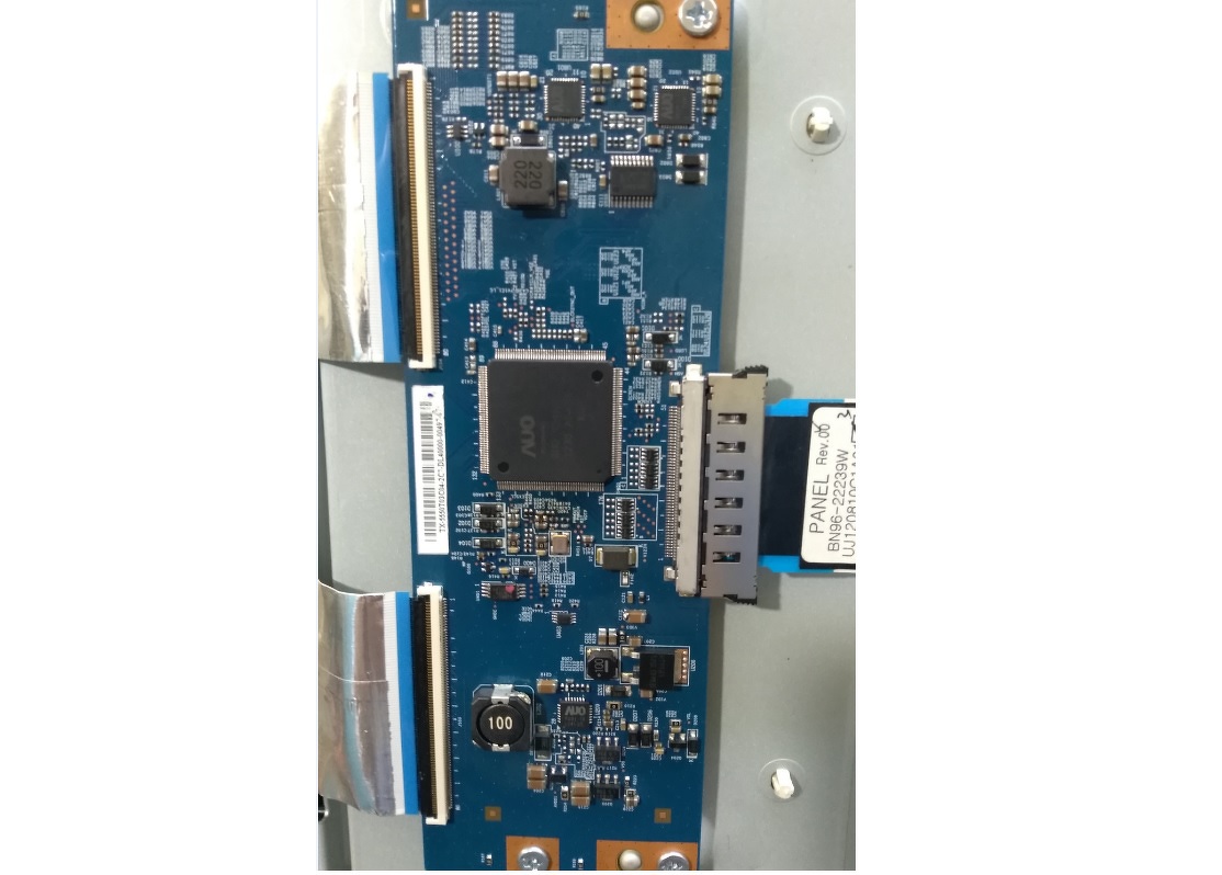

Általában mindent elkövetek én is, mielőtt azt mondom, hogy panelhiba. De most tanácstalan vagyok, illetve nem nagyon tudok másra gondolni. Tudnál egy képet feltenni azért a T-Con-ról?
A két szalagkábel, ami kimegy belőle, egyforma széles/lábszámú?
Igen a két szalagkábel egyforma szélességűek, és lábszámúak.
Gondolod hogy a T-con volna a hibás?

Hozzá férsz a buffer laphoz? Mennyire szedted szét a kijelzőt? Hagyd bedugva csak azt a szalagkábelt, amelyik a legrosszabb képet mutatta. Most tapogasd végig a buffer lap azon oldalát, hátha valami feltűnően melegszik. Ha nem, akkor multival mérj mindent végig, zárlatot keresve. Nincs olyan sok alkatrész rajta. Koncentrálj az smd kondikra, szokásuk zárlatba átmenni.
Ez volt a második dolog amit meg tettem a tévével, végig mértem a buffer lapon lévő összes alkatrészt, köztük a kondenzátorokat is hogy nem e zárlatosak úgy ahogy mondod, és nem melegszik rajta semmi.
A buffer lapok, mert hogy külön állóak egymástól, de tök egyformák, ( az egyik tükörképe a másiknak) nem tartalmaznak sok alkatrészt, jó pár kondenzátor, ellenállás, és mind a kettőn van 2 darab tranzisztor, amit ki mértem és jók.
(#) yohnsee válasza soos csaba hozzászólására (») Szept 18, 2018 /
Sajnos ezen a ponton csere T-con/alaplap nélkül nincs több ötletem, hogyan szűrhetnénk ki 100%-ra a hibát. Hátha jön valaki még erre egy ötlettel, amire nem gondoltunk.
Igen, T-cont és alaplapot lehet rendelni, sőt javítani, de LCD-t nem.
Még valami eszembe jutott: ha rákötsz valamilyen műsorforrást, a kép nem lassú/mosódott? Csak a szellemkép a hiba? Egy videót vagy képet tehetnél fel arról is, hátha.
Ha rákotok egy DVD lejátszót, akkor a felső része vibrál a képnek, a közepén meg van egy csík vagy mi.
Tettem fel egy videót is ITT
A hozzászólás módosítva: Szept 18, 2018
Ha jól látom, a felső néhány centin jó a kép.
A hiba vízszintes, ilyen T-con nem csinál. Sajnos ez panel hiba lesz.

Nem, ismét félreértjük egymást. Vagy én fogalmazok félreérthetően. Panel hiba=LCD panel kuka.
Na most akkor a buffer panelre érted közvetlen a képernyő után, vagy a képernyőre érted?.
Bocs de nehéz a felfogásom kicsit.
(#) yohnsee válasza soos csaba hozzászólására (») Szept 18, 2018 / 1
Este van, már mindketten fáradtak vagyunk. Maga a kijelző panel, amin a kép megjelenik, az a hibás. Újat venni vagy bontott működőt, kb. annyiba kerülne mint egy új TV-t. Viszont hogy leellenőrizzem magam, és biztos legyek abban amit mondtam, engedelmeddel feltenném a képeidet és a videódat egy külföldi fórumra, ott nálam okosabbak vannak, biztosabban rámutatnak a hibára.
Oké, tedd fel nyugodtan, ahogy gondolod.
Tehát akkor LCD képernyő nagy valószínűséggel el halt, na ez van, akkor kuka.
Na de azért meg lássuk mit mondanak a külföldiek is.
Köszönöm a segítséged!
