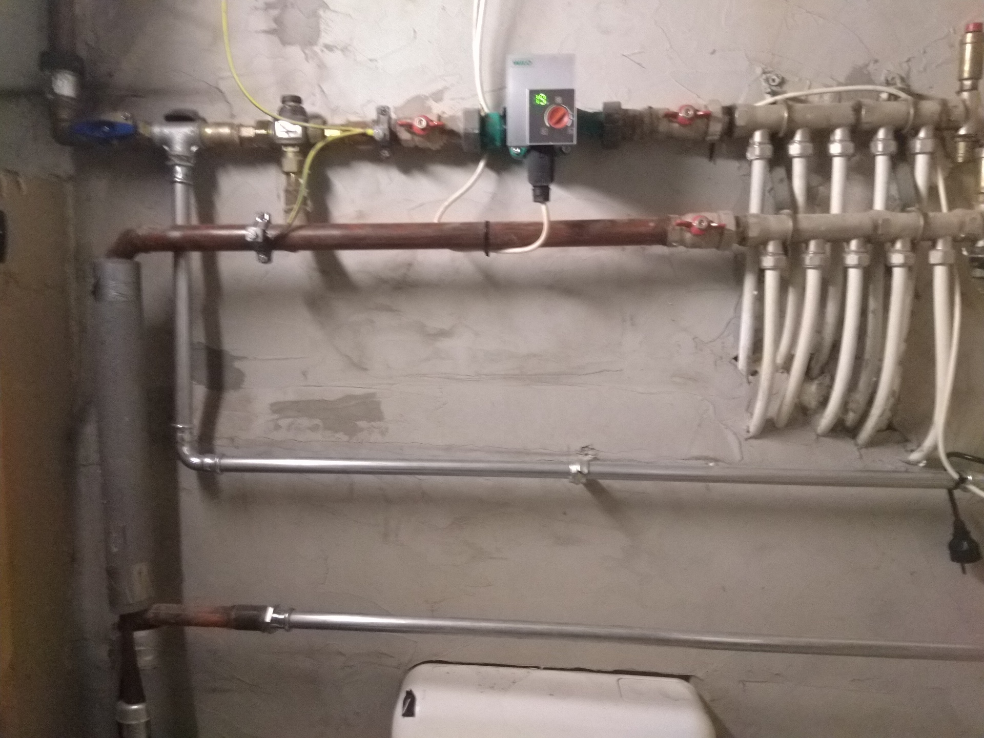

(#) naarjan hozzászólása Nov 7, 2018 /
Segítséget, vagyis tanácsot szeretnék kérni. Bővítem a fűtési rendszeremet egy kondenzációs gázkazánnal. Mellette van egy kis öntvény kazán egy köbös pufferrel, amibe gravitációsan cirkulál a víz. A házban radiátoros és padlófűtés is van egyaránt. Egy talált rajz segítségével össze van kötve az elektronika. (Ha van a pufferben melegvíz, akkor onnan nyomja a melegvizet a rendszerbe a szivattyú, viszont ha nincs benne melegvíz, akkor a gázkazán felől nyomja befele, ha kéri a benti hőmérséklet)
A programozott vezérlésért egy Computherm Q7rf teszi a dolgát.
A kábelezés a következő:
Kábelezés
A fűtéses "szaki" viszont szerintem elnézett valamit. A korábbi rendszerre az újat a kövekezőképp (a fájlmelléklet). Bal oldalon jön a puffer felől az anyag, jobb felől a gázkazán felől.
A kérdésem: Nem fogja kinyírni magát a valamelyik szivattyú?
A képen látható egy Wilo 4-20W teljesítményű ... a kazáné Wilo 2-40W teljesítményű.
Nem értem a bekötését a szaki Úrnak. (A keverőszelep...stb egyértelmű...de miért nincs egy kerülés a képen látható szivattyút megkerülve egy elektromos szeleppel, vagy egy elektromos váltószeleppel?)
Köszönöm a válaszokat előre is!
(#) atus1981 válasza naarjan hozzászólására (») Nov 7, 2018 /
A préselt kötésekkel ellátott csőpár megy a gázkazánhoz?
Amennyiben a válaszod igen, akkor nem jó a bekötés.
(#) naarjan hozzászólása Nov 8, 2018 /
Igen a préselt megy a gázkazánhoz.
Én laikusként úgy gondolom, hogy akkor a keringetőt át kellene rakni a pufferből kijövő meleg csőre. Jól gondolom?
(#) JZoli válasza naarjan hozzászólására (») Nov 8, 2018 /
Én inkább egyből az osztó-gyűjtőre kötném a gázkazán kivezetéseit, ugyanis, ha kondenzációs a kazán akkor a keverőszelep sem kell gázkazán körébe, az úgy is a minimális előremenő hőmérsékletre törekszik, főleg, ha van hozzá külső hőfokérzékelő.
