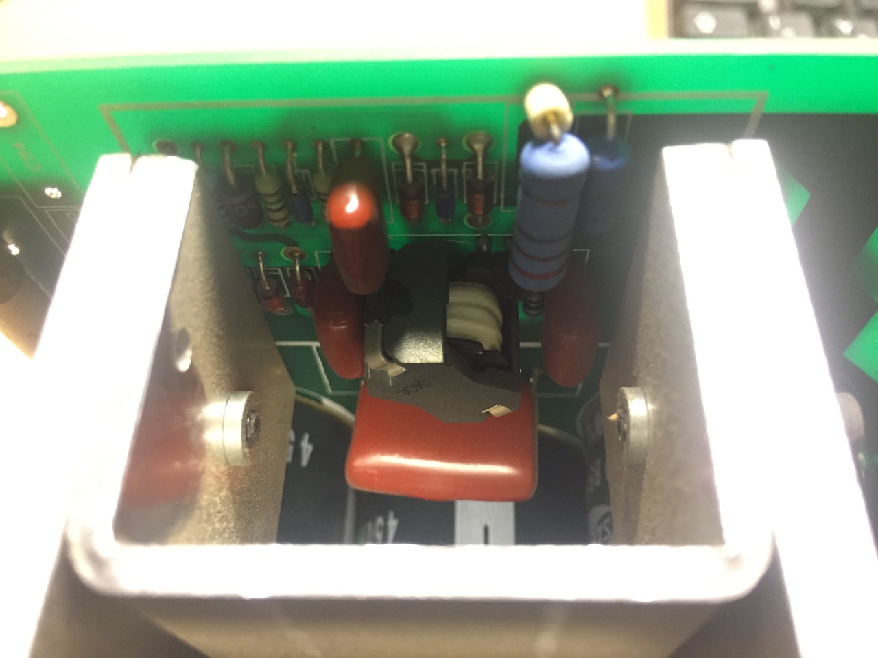

(#) mikrokapcsolo hozzászólása Szept 27, 2018 /
Üdv Urak!
Van előttem egy végfok, aminek a tápjával van probléma.
Kettős kapcsolóüzemű tápja van, az egyik működik, a másik nem. A tápok +-100V és +-50V-ot állítanak elő. A képen a bal oldali táprész működik, a jobb oldalin semmi fesz nincs a kimeneten. A vezérlés viszont a jobb oldali kimenetről kapná az áramot, ezért így perpillanat teljesen halott a végfok.
Amiket mértem:
Biztosíték a két oldalon, kimeneti diódák, kapcsolótranzisztorok. Mindegyiket megmértem beültetve, illetve összehaonlítottam a jó/rossz oldalt. Komolyabb eltérés nincs.
Lágyindító része működik, mindkét relét behúzza, a pufferkondikon megvan a feszültség.
Miket mérjek, nézzek meg rajta? Előre is köszönöm.
(#) latyakosa válasza mikrokapcsolo hozzászólására (») Szept 27, 2018 /
Képekből nem látom, önrezgő vagy a nyák másik oldalán smd vezérlése van.
(#) mikrokapcsolo válasza latyakosa hozzászólására (») Szept 27, 2018 /
Önrezgő, a másik oldalt csak vezetősáv van, a hűtőbordák alatt van még ennyi ami a képen van.
(#) tothbela válasza mikrokapcsolo hozzászólására (») Szept 28, 2018 /
Szia! Mindenek előtt az erősítő pontos típusa kellene, hátha van róla rajz. Ha nincs, akkor vissza kell rajzolni. Ezt nehezíti, hogy a trafókat is ki kell mérni áttétel, fázisviszony szempontjából. Még a hűtő alatti kis meghajtót is. Utána lehet dönteni arról, mik a kritikus mérendő pontok.

(#) Ge Lee válasza mikrokapcsolo hozzászólására (») Szept 28, 2018 / 1
Ha valóban önrezgő, és bipoláris tranyók vannak benne, akkor a leggyakoribb, sőt általában az egyetlen hiba - ha egyébként minden félvezető jó - a néhány menetes meghajtótrafó. Ezen megszámolod hány menet van a tranyók bázisköréhez tekerve, és rátekersz 1-1 menettel többet. El fog indulni. Az önrezgőknek van még egy olyan sajátossága, hogy a méretezése (visszacsatolások) miatt nem szereti az alacsonyabb feszültséget. Tehát, ha 320V DC-re van az egész méretezve, akkor lehet hogy már 250V DC-ről sem fog menni, csak zümmög, nyöszörög. Ami nekem van az egyik régi végfokomban, az pl. már 240V DC-nél elkezd hangot adni, majd ha még lejjebb tekerem a feszt aszimmetrikusan megy majd leáll.

Pontos típus: AACRAFT SX4400, sajnos rajzot nem találtam róla. Leválasztó van. A kapcsoló IGBT-k, Diódák: U30D40. Ezen kívül már csak egy opto és egy triac van, de ők a lágyindító részei. A diac-okat még megmérem majd.
(#) tothbela válasza mikrokapcsolo hozzászólására (») Szept 29, 2018 /
Az sem biztos hogy van benne diac. Csak feltételeztem, mert a kapcsolás nem tartalmaz vezérlő IC-t, ezért ezek a kapcsolások agy kis nyugalmi árammal indulnak, vagy egy trigger billenti be az első impulzust. Ahhoz meg egy egyszerűen ez a legjobb. Skori oldalán találsz hasonló tápot.
A hűtő alatti mis diódák között van sima dióda, zéner a gate védelmére, valamint táponként egy darab diac. A fólia oldalról ha csinálsz képet, talán sikerülhet visszarajzolni ezt az egyszerű kapcsolást. Utána meg tudjuk mutatni mit kellene mérni.
Ha például szakadt egy diac, akkor nem lehet dióda mérővel kimérni, mert a jó is szakadást mutat. Mindössze a hibátlan az 27-33V körüli feszültségen hirtelen átmegy vezetésbe mind a két polaritásnál.
A trafók előtt látszik 3 piros polipropilén kondi. Szívatott már meg ilyen, mert elvesztette a kapacitását. Nálam 1µF helyett már csak néhány nF maradt. Az is lehet gyanús.
(#) mikrokapcsolo válasza tothbela hozzászólására (») Szept 30, 2018 /
Van a hűtők alatt 2-2 diac. Tudom, hogy kell mérni, de filléres alaktrész, és még egész hozzáférhető, lehet hogy kicserélem simán. A piros kondik Wima kondik, 0,1µF és párhuzamosan van mindegyik. Valamint, most hogy itt forgatom a panelt, hallom, hogy a hibás oldalon mintha a hűtő alatti kis trafóban zörögne valami, csúszkál benne fel, le. (Mintha lenne benne egy vasmag, ami lötyög)
(#) tothbela válasza mikrokapcsolo hozzászólására (») Szept 30, 2018 /
Ezekkel az egyszerű (ennek ellenére megbízható) konverterekkel az a baj, hogy csak összeépítve működnek. Nem lehet részegységenként kezelni.
Különös hogy két diac van ott. De hát a tervező nem tudni mit akart. Bekapcsolt állapotban a diacok kapcsain mekkora feszültséget lehet mérni? Már persze ha hozzáférni. Másik, hogy a félhíd kimenetén mekkora a feszültség a primer pufferek negatív pólusához képest?
Ha valami kotyog abban a kis trafóban, talán a vas belső magját tartó ragasztó illant el. Ez lehet túlmelegedés miatt. Az meg magával hozza a menetzárlatot, vagy szálszakadást. Elméletileg hat kivezetése kellene hogy legyen, de képről ezt nem látni. Lehet hogy csak öt. A lábakon szakadásmérővel ki lehet silabizálni, hogy melyek tartoznak egy tekercshez. Ezt összevetve a jó oldalival, van-e eltérés? Lehet benne szakadás, vagy zárlat.
