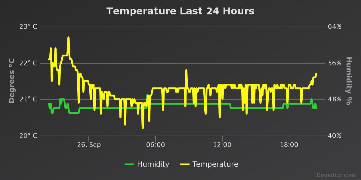

Első kérdés:
Mellékelt hőmérsékletlefutás eléggé cakkos. Az ESP sima telefontöltőről kap 5V tápot, és egy padlástérben van, ahol nem szokott a hőmérséklet így ugrálni. Elsőre már kicseréltem a töltőt egy drágábbra, de nem javul a cakkozás.
Másik ESP, ugyan szobában van, de hasonló táppal, nem szokott cakkozni. DHT22 a szenzor.
Mit nézegessek? Hogyan ellenőrizzem? Szók, stb nincs, egyetlen kínai multiméter a műszerezettségem.
(#) nedudgi válasza HanG99 hozzászólására (») Szept 26, 2018 /
A mérés előtt kapcsold ki a WiFit.

(#) HanG99 válasza nedudgi hozzászólására (») Szept 26, 2018 /
Ezt most nem értettem
mérés előtt lépjen le a hálózatról az ESP, majd vissza? hogyan állítsam ezt be az ESPEasy felületen?
vagy a routert állítsam le? kínos lenne.
másik esp easy sima vonalat mér, ilyen cakkok nélkül, pedig ott is ugyanaz a Wifi van, csak sokkal közelebb a routerhez.
Tévesen mondtam, míg a padláson akár 10 fokos cakkok is lehetnek, a router mellett csak 0,8-1,5 fokosak a cakkok.
Másutt ilyeneket nem látok.
(#) Kovidivi válasza HanG99 hozzászólására (») Szept 26, 2018 /
Ha DHT adja a hőmérséklet adatot, akkor rakj a táplábaihoz egy nagyobb kondit, de én megpróbálnám szobában is, másik tápról, mit ad vissza. Lehet a DHT szórakozik, hamisítják... Én ahol lehet DS18b20-at használok, az sosem ugrál, megbízható, páratartalomra meg SHT21-et, vagy vele kompatibilis kis nyákokat, több néven fut.
A hozzászólás módosítva: Szept 26, 2018

(#) Kovabe válasza HanG99 hozzászólására (») Szept 27, 2018 /
A két ESP modulon próbáld meg kicserélni a DHT modult, egyből ki kell derüljön hogy mi a problémás.

(#) HanG99 válasza Kovabe hozzászólására (») Szept 28, 2018 /
DHT-k cseréje nélkül három ESP modult behoztam egy helyre, mind sima vonalat hoz, közben egy kicsit a tápokkal játszottam, de mivel normál telefontöltők, kondival nem tudtam javítani.
Az talán egy későbbi változatban fog jönni.

(#) kapu48 válasza HanG99 hozzászólására (») Szept 30, 2018 /
Hely nincsen kialakítva a kondinak, de a legkönnyebb lenne elhelyezni a tüskesoron.
Az 5V – GND csatlakozókra, 10V, 10mikro tantál kondit rakni.
És(vagy) a DHTxx táplábaira ugyanigy.
plusz 100n kerámia kondival párban.
Ezt még említik is:
(1) Power and Pins
Power's voltage should be 3.3-5.5V DC. When power is supplied to sensor, don't send any instruction to the sensor
within one second to pass unstable status. One capacitor valued 100nF can be added between VDD and GND for
wave filtering.
A hozzászólás módosítva: Szept 30, 2018

(#) HanG99 válasza kapu48 hozzászólására (») Okt 1, 2018 /
Köszönöm kimerítő válaszod.
Sajnos alulműveltségem (elektronikában) alapján nem tudok mindent egyből értelmezni.
Addig OK, hogy 10V/10mikro/tantál/ 5V-GND/ESP
a plusz 100n kerámia párban/DHT okoz értelmezési gondot:
- most a párban azt jelenti, hogy párhuzamosan az előző 10mikróval vagy
- kettő darabot belőle, egymással párhuzamosan?
Sajnos a második link nekem nem működik.
Menetközben: mivel mindegyik DHT egy-egy modul, nincs ezekben eleve ilyesmi?
A hozzászólás módosítva: Okt 1, 2018

(#) kapu48 válasza HanG99 hozzászólására (») Okt 1, 2018 /
A második linket innen vettem:
Bővebben: DHT 22, adatlap
Az egyébként Adatlapot letölti PDF formátumban, valahol ott van a gépeden.
A bontási kép alapján nem látható beépített táp szűrő kondi.
DHT11 / DHT22 Working Principle
Nálad az okoz gondot szerintem, hogy az ESP8266-os adásközben nagyon rángatja a tápot.
Ezért kellene a szokásosnál jobban szűrni.
(#) nedudgi válasza kapu48 hozzászólására (») Okt 1, 2018 /
A 10 µF erősen alulméretezés. 330uF, amit általában javasolnak.
(#) kapu48 válasza nedudgi hozzászólására (») Okt 1, 2018 /
330µF minek minden DHTxx szenzorhoz? Nem vesznek azok fel olyan nagy áramot.
És ha van 3-4db. DHTxx egy Wemos D1 minin, akkor bekapcsoláskor az már 1000µF feltöltendő kapacitást jelentene, amit már nem bírna az USBs táp.
(#) nedudgi válasza kapu48 hozzászólására (») Okt 1, 2018 1 /

(#) HanG99 válasza nedudgi hozzászólására (») Okt 2, 2018 /
sajnos Aosong dobozolt DHT22-eseim vannak, nem tudom szétbontani, hogy a DHT-re rakhassak kondenzátort.
a D1 minire viszont az 5V és a GND közé be fogom rakni, amint eljutok a boltba kondenzátorért. 10V/10mikro/tantál.
