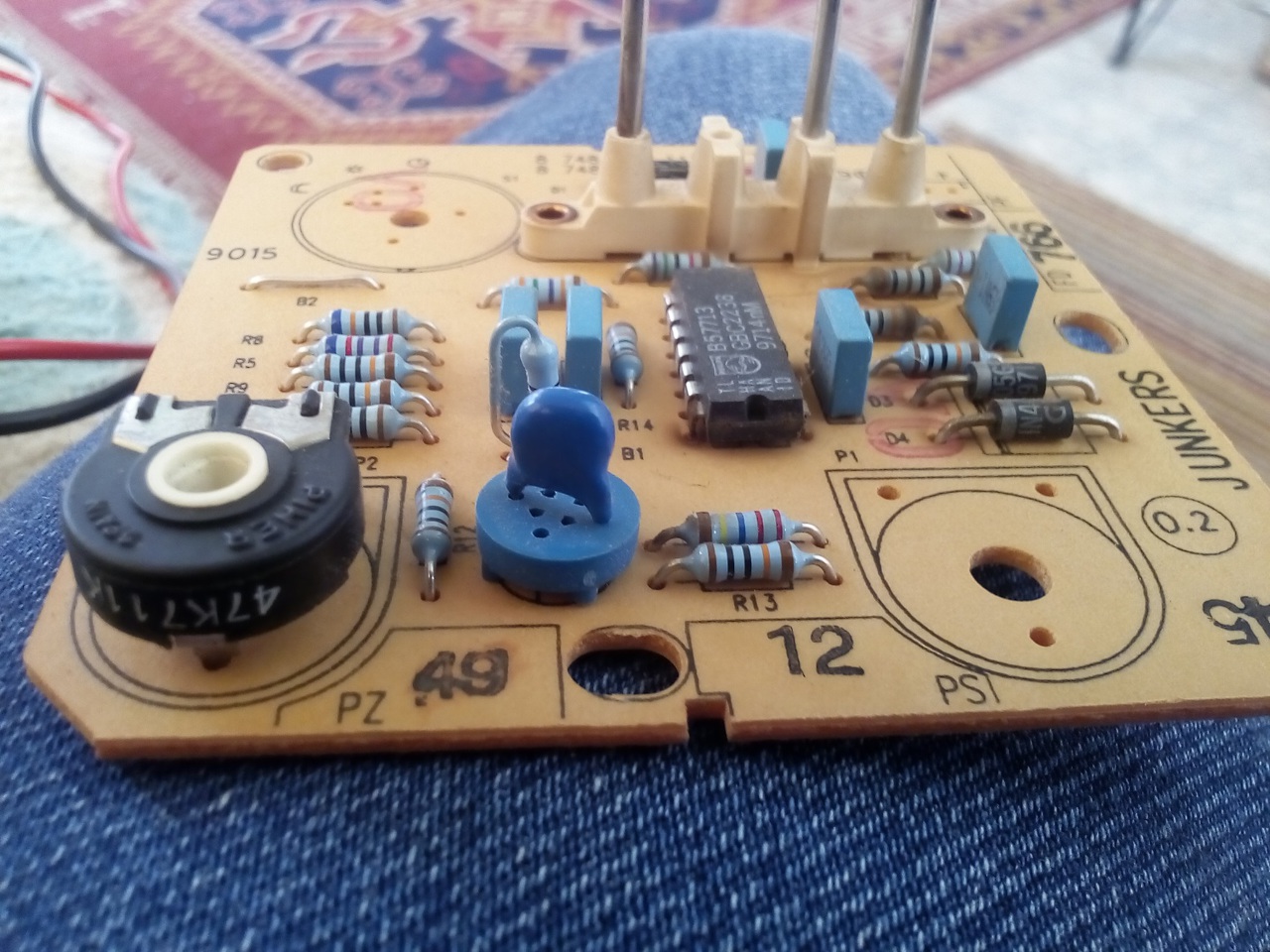

Szia! Anyósomékét pont mostanában méregettem. ( speckó megoldás lett, fűtéskörről hőcserélős tartályt melegít, átfolyós melegvíz rész kiiktatva, külső váltószelep, kicsit belenyúlás a hőfokszabályzásba, eredeti fűtés is használható)
Az övék TR21-es. Ez is 24V-os. Ha jól emlékszem, valami LM×××× IC van benne. Három vezetékes, egy GND, egy +24V, a harmadikon vezérel. Ha megvan a beállított hőfok, akkor kb 3,5V van a vezérlő szálon. Ekkor kikapcsol a kazán. Mikor teljes lángot kér, akkor kb 23V van a vezérlésen. Közötte folyamatosan modulál. Hogy a hőfokkülönbség milyen feszültségváltozást eredményez, azt nem mértem. Nekem csak max lángra volt szükség, ill teljes kikapcsolásra, mikor a tartályt fűti. Ha kiveszem a vezérlő szálat a sorkapocsból, a kazánpanelen felugrik a fesz 23,5V-ra( gondolom ellenállás van a panelon a + felé) Így a teljes láng megoldva. Ha a kazánpanelt lehúztam testre, akkor kikapcsol a láng. Ezt egy ellenálláson keresztül tettem, talán 1kOhm, így 2V körül volt rajta. Mást nem méregettem, nekem ennyi elég volt.Így viszont elvileg bármilyen termosztát ráköthető, csak a termosztát NC kapcsaikra. Fűtéskor szakadás, testre kötve kikapcsolás - simán két vezetéken.
És ez mennyire ártalmas a kazánnak?
A korábbi hozzászólások eléggé elbizonytalanítottak...
Szívesen befotózom neked mihelyst tudom.
Hello! Köszi, ez is már egy plusz információ részemre. Igazából arra lennék kíváncsi, hogy ez tényleg "csak" egy arányos szabályozás, vagy más is van-e.
Mert mint minden szabályozástechnikai hurokban itt is megjelennek a neuralgikus problémák, sőt.. (hőtehetetlenség holtidő stb.) Amitől egy egyszerű arányos szabályzó, magas hurokerősítéssel szinte kétállásúvá válik. Vajon hogy kezeli le ezt egy egyszerű analóg szabályzó? Nem véletlen a PID szabályzó és "újfent" a Fuzzy Logic öntanuló szabályzók alkalmazása manapság. "De ez már egy másik mese.." Lafy-nak is köszönöm.. A hozzászólás módosítva: Szept 30, 2018
Hello! Ez az IC ismeretlen benne...legalábbis nekem.
Na ha megy, lefotózom én is a panelt, csak el ne felejtsem...
Kóbor apácák megtévesztésére egy LM324 klón?
Nekem is van egy hasonló elfajzásom, annak meg van a bekötése, ami nem egyezik az eredetivel, de ugyanúgy 4 műveleti erősítő.

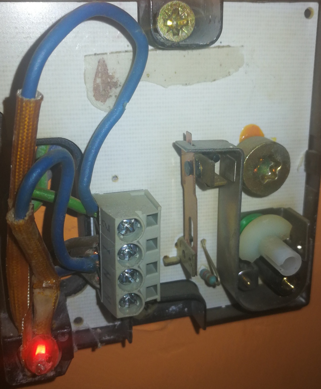

Az lenne a kérdésem hogy hogyan kössek be egy computherm q7 termosztátot egy junkers cirkóhoz. Eddig egy junkers tr21 termosztáttal volt használva ami 3 vezetékes,az új digitális 2 vezetékes. Fotóztam a cirkón a bekötést.
Sikerült bekötnöm de fordítva működik
Mitől lehet?
1-es 3-as pontot a termosztáton cseréld fel vagy fűtésről hűtésre programozd át.
Hello! Talán lerajzolhattad volna, hogyan kötötted be. Mert így a kérdésre a válasz az, hogy "rosszul kötötted be." Egyébiránt ha elolvasod a Junkers kazánok-szabályzók ismertetőjét, rá jössz, hogy ez a termosztát nem jó a Junkers-hez. Nincs lángmoduláció. De ez a Te döntésed..
Reméld, hogy nem azért áll le, mert tápzárlatot csináltál...

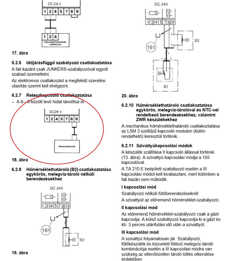

Kapcsolási rajzot kaphatnék, hogy hogyan is kössem be. Jelenleg "Junkers tr12 termosztát van fent" és " COMPUTHERM E300" cserélném. Köszönöm! A hozzászólás módosítva: Okt 4, 2018
Hello! Így kellene..

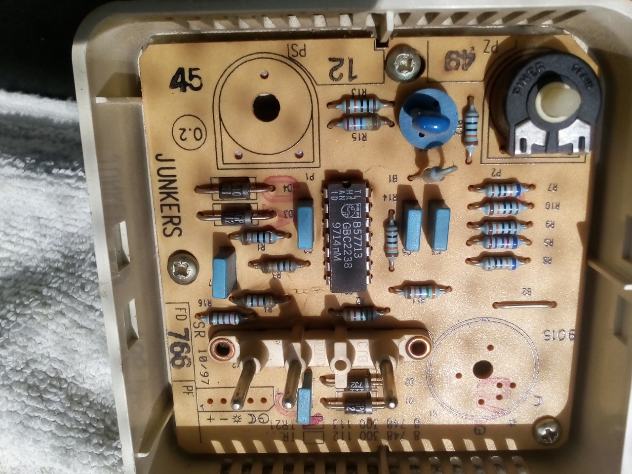

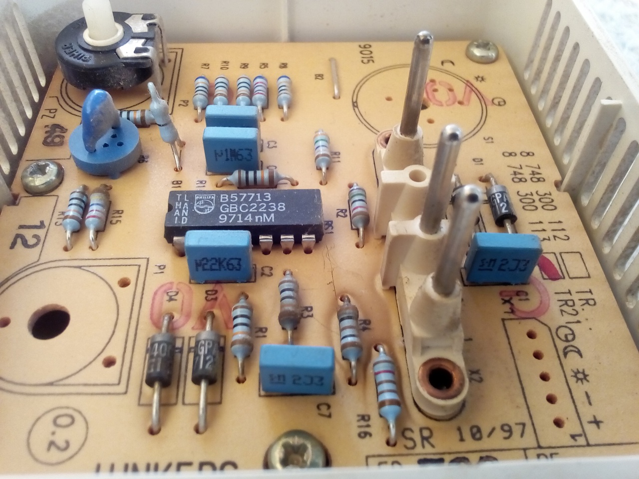

Helló! Fényképeztem.
A termisztort 13-14kOhmnak mértem így kiszerelve, talán 20-22 fok lehetett. A panelen lévő 5 pólusú nem használt csatin látszik a + /- bekötése (DC 24V), a középső tüske a jel.
Az IC típusára nem jól emlékeztem, LM IC rémlett, de nem az. De feljebb csatoltak képet, valószínű LM 324 lesz az. A bekötését nem néztem. A hozzászólás módosítva: Okt 4, 2018
Köszi! Lementettem, majd tanulmányozom. Úgy látom ez a kiegészítők, kapcsoló és kijelző nélküli típus. De így jó, mert így a lényeg látható.
Úgy érted a kazán 8-9es pontjára? Tehát a jelenlegi 1-2-4-est lekötni és a 8-9-et bekötni a a termosztát 1-2 pontjára?
