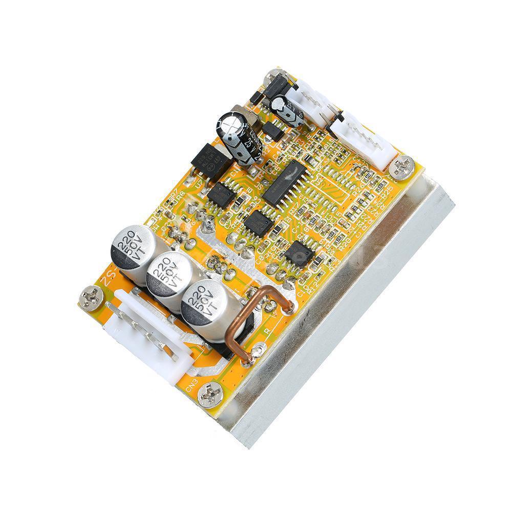

(#) Olits válasza RoliNyh hozzászólására (») Okt 2, 2018 /
Köszi szépen.Átrágom magam rajta.Erről a söntről van szó ami a képen látható a motorvezérlőben?
(#) RoliNyh válasza Olits hozzászólására (») Okt 2, 2018 /
Arról...
Itt a képen mintha 2 lenne belőle egymás mellett.Az enyémben meg csak egy van.Valamit modifikáltak benne, esetleg, hogy nagyobb ampert bírjon a vezérlő?
Nemigazán a darab számít, hanem az érték. Ha párhuzamosan van kötve több, az általában azért van,
mert nincs megfelelő értélű (esetleg teljesítményű) ellenállás, ami egy darabból áll.
(#) Kovidivi válasza RoliNyh hozzászólására (») Okt 2, 2018 /
Több hőt tud disszipálni két sönt, mint egy darab, az Ohm érték pedig feleződik, kisebb feszültség esik rajta.
A hozzászólás módosítva: Okt 2, 2018
Valamennyi ráhagyás biztos van a FET -ekre, de nagy valószínűségel azokat is cserélni kell.
Főleg, ha madeinchina...
Meg azt se ártana figyelembe venni, hogy a vezetősávok, és vezetékek mennyire vannak méretezve...
Egyébként meg nem biztos, hogy szükséges a sönt mellé betenni újat, én inkább azt tanácsolnám,
ha kevés plusz áram kell, akkor érdemesebb lehet a söntön eső feszültséget leosztani egy potméterrel.
Persze, ha sok plusz áram kell, akkor mindenképp érdemesebb két párhuzamos sönt,
mert egynek kevés lesz a teljesítménye is...
