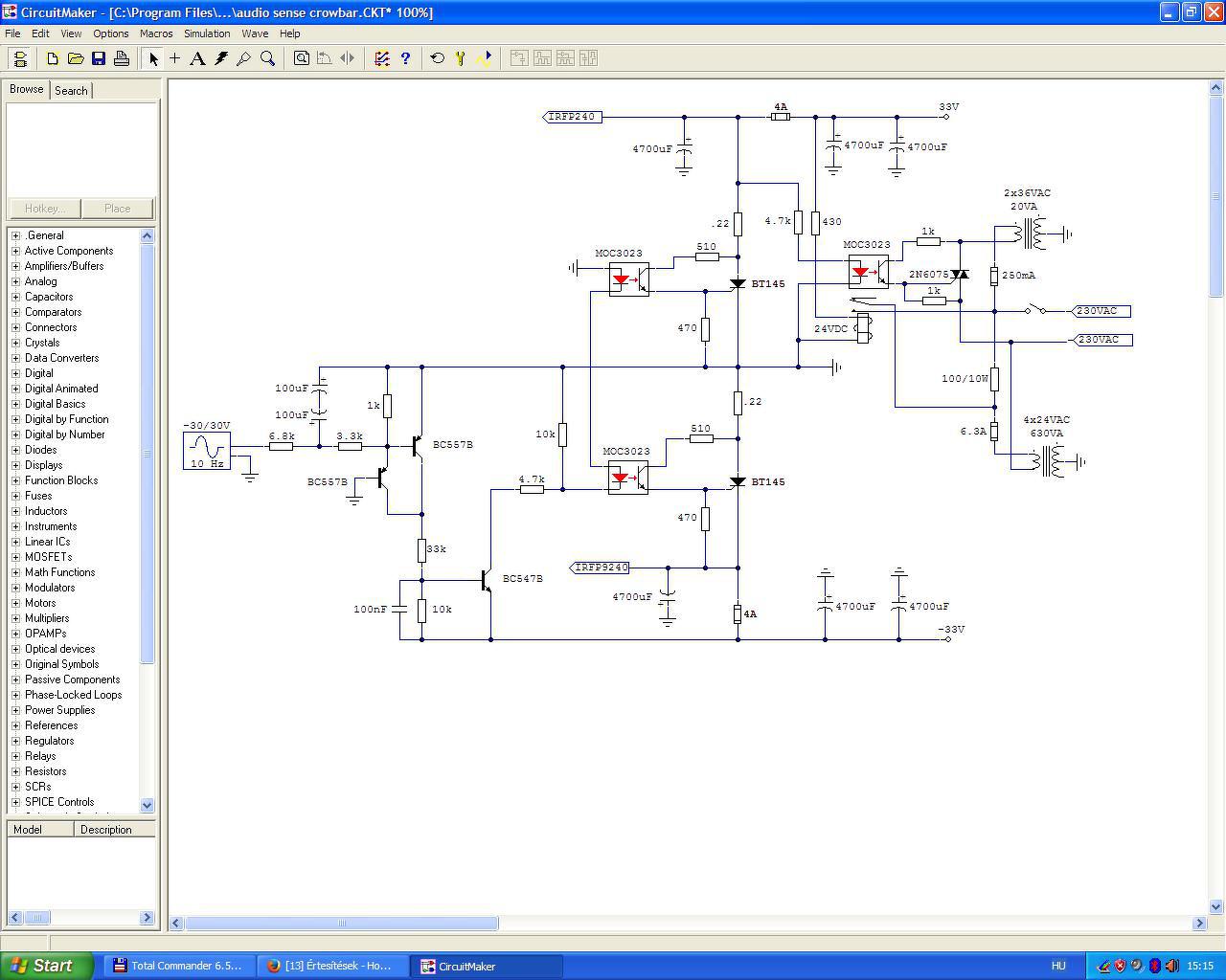

(#) Karesz 50 válasza zotya1983 hozzászólására (») Okt 3, 2018 / 2
Itt egy crowbar védelem kiindulásnak, szerintem erre gondolt Béla is. Hasonlót már több végfokomban használtam és elégszer le is teszteltem. Hiba esetén mukk nélkül elhallgat a hangszóró, mintha csak a bemenet lenne némítva. A tirisztort és a vele soros ellenállást nagyon jól kell méretezni, különben a védelem aktiválódása valamelyik (vagy mindkét alkatrész) halálát eredményezi.
Nagyobb tápfesznél homokkal töltött biztosítékot használunk (már ez is többször meg lett említve a fórumom).

(#) tothbela válasza Karesz 50 hozzászólására (») Okt 3, 2018 / 2
Így van. Csak nem mertem a konkrét kapcsolást, csak az elvet közzétenni. De köszönjük a rajzot.

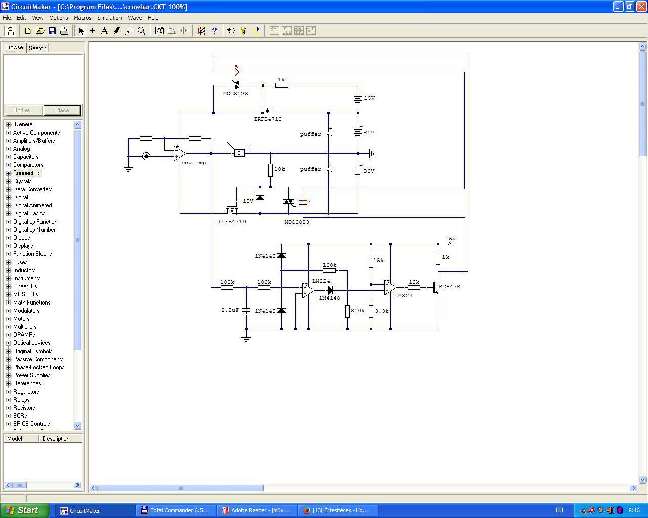

(#) Karesz 50 hozzászólása Okt 4, 2018 / 3
Vagy egy másik lehetőség a tápfesz lekapcsolására. Az IRFB4710 Rdson-ja 14 mOhm és tartósan elvisel 50 A-t.

(#) tothbela válasza Karesz 50 hozzászólására (») Okt 4, 2018 /
Ez tetszik, mert itt még a puffereknek sem kell kisülni. A bekapcsolt kapcsolófet pedig nem szól bele a hangba. Valami ilyenre gondoltam (már mint nem a kapcsolás) hogy új alapokra kell helyezni az elgondolást.

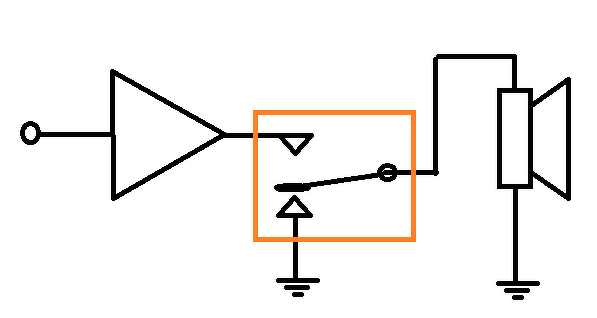

Bocsáss meg a kitérőért, de sajnos ez is beleszól a végeredménybe. Ezért úgy gondolom, hogy továbbra is az amatőrök, hobbisták, vagy hifisták vannak az élvonalban. Talán nem tudunk olyan szép előlapot fröccsenteni, de jó nekünk a deszka is lakkozva. Viszont kicsire nem adunk, így ha szükségét érezzük, teszünk bele jobbat.
Valóban elkanyarodtam a témától, de akkor visszatérnék. Mivel úgy is többnyire váltó érintkezős relével dolgozunk, mi lenne ha így kötnénk be az érintkezőket. Ha nincs fennmaradó ív, akkor gyakorlatilag nincs változás. Ha pedig igen, akkor legalább a hangszóró megmarad. A végfok viszont garantáltan viszi a balhét.

(#) tothbela válasza mek-elek hozzászólására (») Okt 5, 2018 / 2
Nem kell szétszedned, mert ha megnézed az erősítőd, akkor látszik hogy nem olyan nagy a tápfeszültség hogy gondot okozzon. A probléma a 2-4-szeres tápfeszültségen jelentkezik határozottan. Neked nem kell aggódnod miatta. Azon kívül elsősorban a védelem szükségessége (egy komolyabb zárlatvédelem is ide tartozik) a mobil hangosításnál szükséges, ahol széttapossák a hangszóró vezetéket, felcserélik a csatlakozókat. Ez melegágya a bajnak. Egy lakásban telepített rendszer akkor megy tönkre, amikor a gyerek elviszi házibulizni. Na ott a vége.
