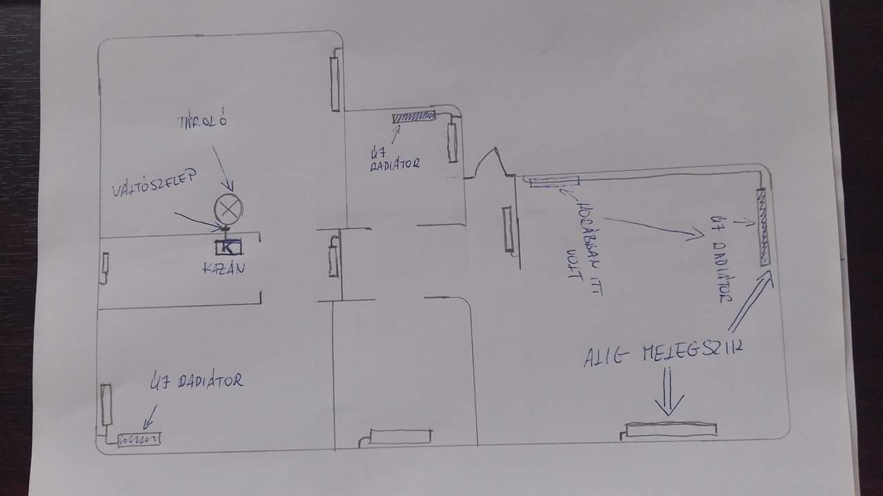

(#) Peter12 válasza JZoli hozzászólására (») Okt 4, 2018 1 /
Mindenhol lapradiátorok vannak. Már próbálkoztam ezzel a közelebbik fojtásával, eredménytelenül. Úgy van kiépítve a rendszer, h a kazánnál (vhol a falban, ezt nem látom) 2 részre ágazik az elmenő cső. Egy cső megy a ház bal oldalán lévő radiátorokba, egy pedig a jobb oldaliakba. Mindkét ág végén vannak szinte a legnagyobb radiátorok, ugye ezeknek a legnagyobb az ellenállásuk, ide már nem jut elég víz. Emiatt gondoltam, h egy erősebb szivattyú át bírná ezeken is nyomni a vizet. Szerintetek működne, A megoldás: a kazánban cserélnénk ki a meglévőt erősebre, B megoldás: a kazánból a gyárit kivenni és közvetlenül az elmenő cső elejére építeni az újat?

Rajzoltam egy ábrát kb így van a rendszer. Még annyi, ami lényeges h a kazán alapból nem tudott tárolót kezelni, csak fűteni. Ezt egy külső váltószeleppel oldották meg, kijön a kazánból a víz átmegy a falon a váltószelephez és ott dől el h a tárolóba megy vagy vissza a falon és a fűtéskörbe. Ez a megoldás, mivel oda vissza jön a víz eléggé áramlásrontó sztem, már a szivattyú után 70-80centire.

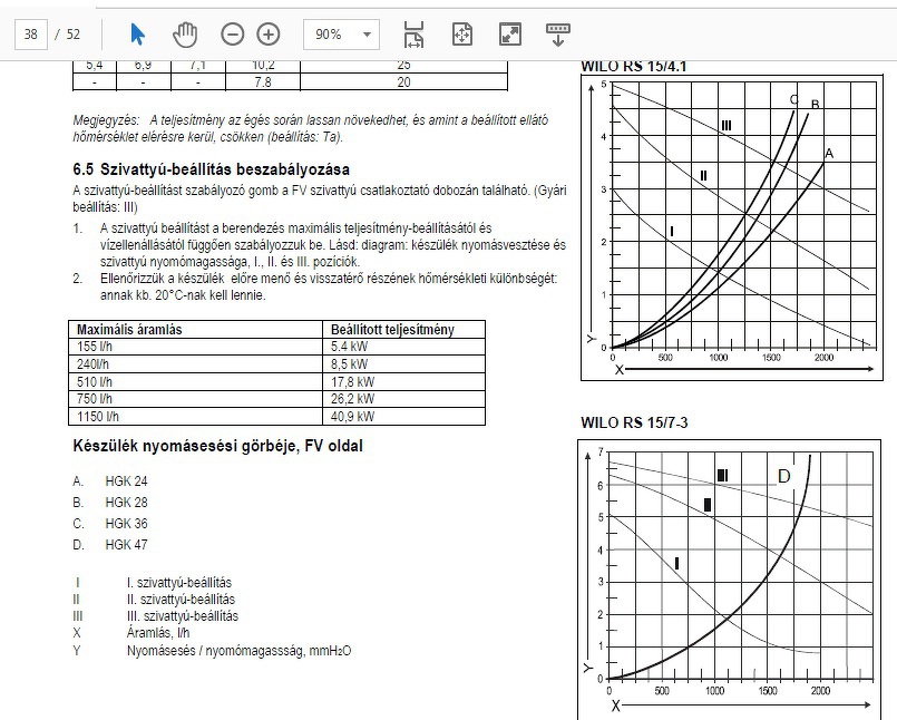

(#) Peter12 válasza Peter12 hozzászólására (») Okt 4, 2018 /
ahogy nézem ez a szivattyú van a kazánban WILO RS 15/4.1 emelőmagasság 4m
