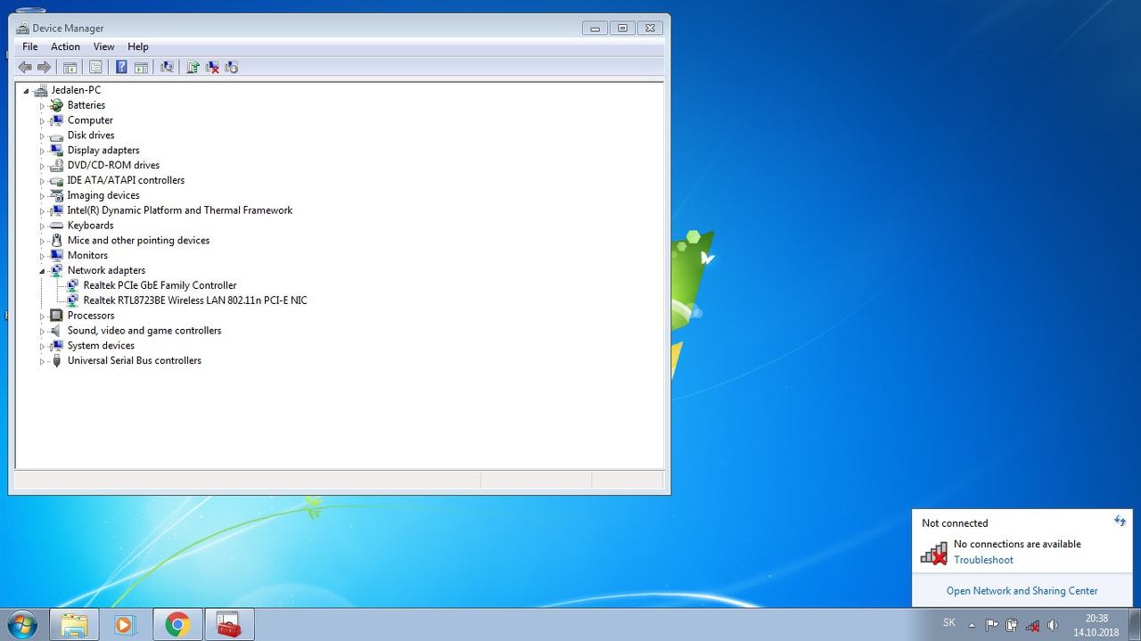

(#) cupika97 válasza Szasza9668 hozzászólására (») Okt 14, 2018 /
Sikerult feltelepíteni DVD rol. Minden driver-t feltelpítettem hozzá, kivéve a wifi kártya driver nem mukodik. Próbáltam már minden félét, némelyik fel is megy, de wifi hálózatot nem talál. Ez mitol lehet?
(#) cupika97 válasza cupika97 hozzászólására (») Okt 14, 2018 /
RTL8723DE típusú van a notebook hátoldalára írva. Próbáltam már én mindent eggyik driver sem ment. Win 10-en egybol mukodott, úgyhogy a kártya benne tuti hogy jó.

(#) Szasza9668 válasza cupika97 hozzászólására (») Okt 16, 2018 /
Cseréld ki másik wifi kártyára. Ha szerencséd van azzal fog működni.
(#) cupika97 válasza Szasza9668 hozzászólására (») Okt 16, 2018 /
Tiszta új laptopról van szó. Veszik a jótálás ha szétszedem.
Driver lemezt adtak hozzá? Fel van telepítve? Router tudja azt a freki sávot ami kell a laposnak?
Nincsen hozzá semmi driver, Windows nélkul érkezett. Semilyen wifi hálózatot nem talált. Felraktam utána a Win 10-et, egybol ment minden.
Használd win 10-el.
(#) zolika60 válasza cupika97 hozzászólására (») Okt 16, 2018 /
Ezért írtam. Lehet, hogy a régebbi Winekhez ehhez a géphez nincs is drájver. Gyártói oldalon nézted már? Én megtettem, csak Win 10 van.
A hozzászólás módosítva: Okt 16, 2018
(#) cupika97 válasza zolika60 hozzászólására (») Okt 16, 2018 /
Igen sajnos rájöttem hogy csak Win 10-el lehet használni. Elég baj az.
