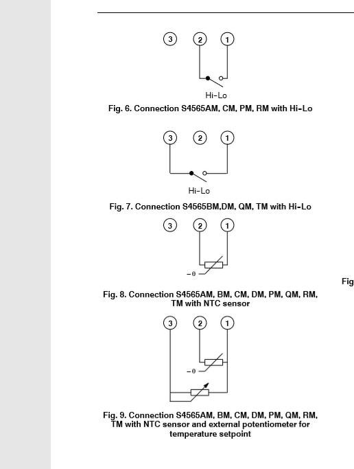

Szia! Rákötöttem a képen látható DC szavályzót, de az ég világon semmi sem történt a láng magasságával. Lassan felakasztom magam, annyit szívok ezzel a vacakkal. Ez a modul elvileg 5-20 V-ig szabályozható.
Le a kabáttal a modulról és scanneld vagy fényképezd le a NYÁK-ot!
Tipp, de szerintem kell neki a pwm jel, nem elég a sima dc, mint ahogy a teszted is mutatja. Gondolom a feszültsegszint állandó, a kitöltési tenyezővel szabályozza a gázszelep nyitási idejét, ezáltal a láng magasságát.
Esetleg írd már meg, hogy hogyan, ha lehetséges...
