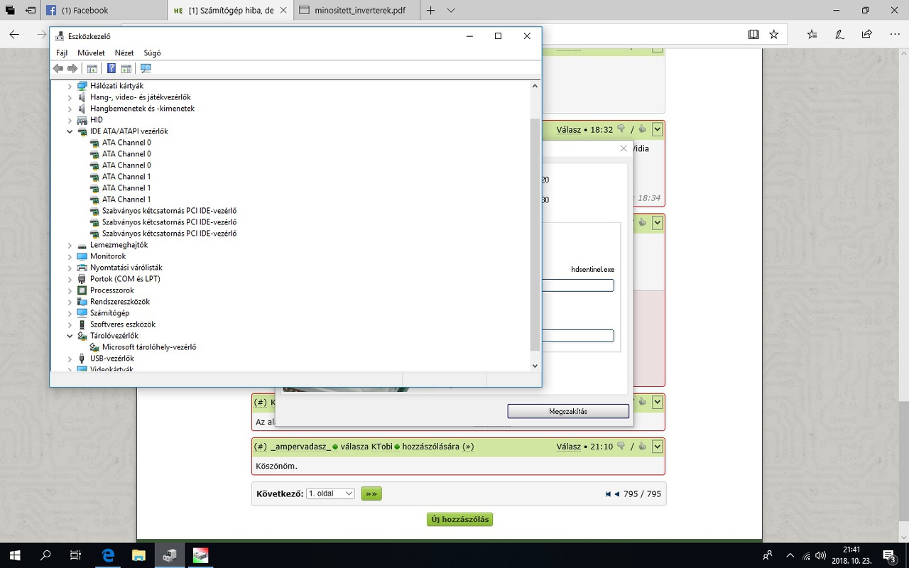

(#) Doky586 válasza antikzsolt hozzászólására (») Okt 23, 2018 / 1
Akkor az eszközkezelőben válts szabványos vezérlőre: jobbegérgomb - ilesztőprogram frissítése - keresés a számítógépen - számítógépen található listából - szabványos.

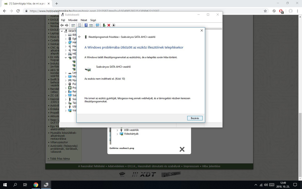

(#) antikzsolt válasza Doky586 hozzászólására (») Okt 23, 2018 /
Gondolom ahogy van a képen nem jó.
De ha meg átváltom felkiáltójeles lesz.
A hozzászólás módosítva: Okt 23, 2018

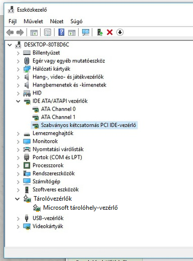

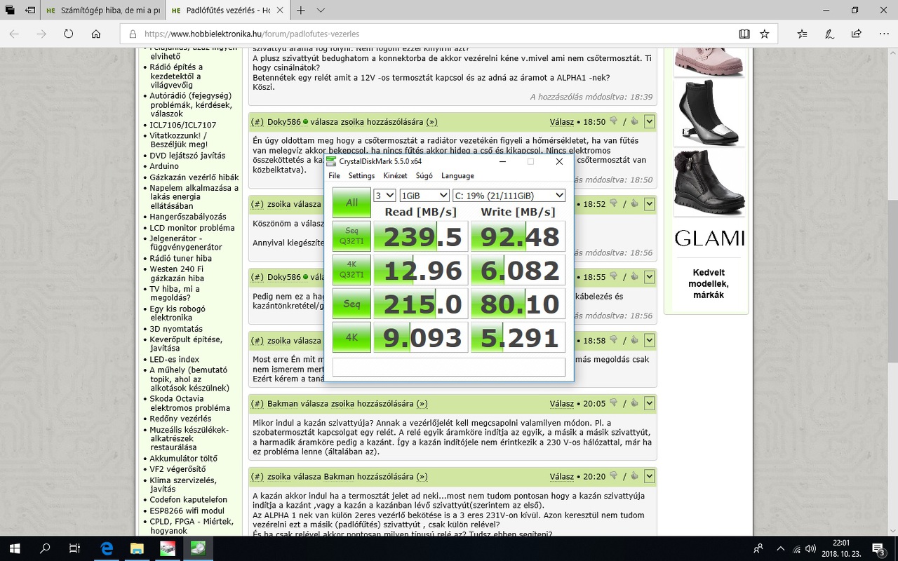

OK a sata verzió akkor rendben.
kb a mellékletben levőként kell hogy kinézzen. (mivel az alaplapod nem tud AHCI-t csak IDE-t)
Ezután már a HDS-nek már jeleznie kell hogy megy a TRIM.
Esetleg CristalDiskMark-al mérj sebességet is (3x 1GB).

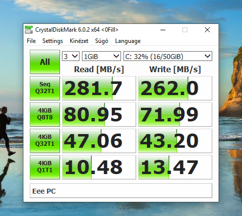

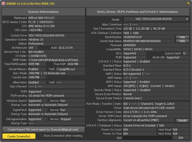

Esetleg még ezzel a progival csinálj egy képet: ssdok, jelszó: ssdok
A CDM méréskor esetleg kapcsold be a 0fill -t hátha javít az értékeken. (azt is érdemes frissíteni)
Csatolom a hasonló 2012-es évjáratú eeepc-m adatait.
Készvagyok. Fura hogy a második eredmény roszabb lett.
Szerintem ez a lap ennyit tud. Biztos gyorsabb mint HDD-vel. SSD-hez már minden jól van beállítva, de a legújabb FPS játékot azért ne ezen játszd.
