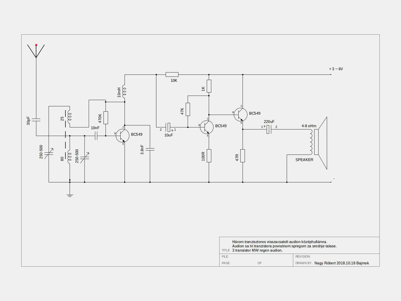

(#) bigrobi válasza pucuka hozzászólására (») Okt 17, 2018 /
De attól még a BC549 elmegy közephullámú vagy rövidhullamú r adioban? Mert azt tettem és szól ferritantennán is. BF199 volt a terv de 2 volt es behalt az én hibámból zárlat egy kisérletnél. Végleges rajz.
(#) pucuka válasza bigrobi hozzászólására (») Okt 17, 2018 / 1
Persze, működni fog, de próbáld ki, ha teheted egy BF240 -el.

(#) tnl válasza bigrobi hozzászólására (») Okt 20, 2018 / 1
Ez érdekes konstrukció, de értem hogyan működik. A regeneratív rész a tápfeszt
a 10 k ellenálláson át kapja a fojtótekercsen át, és a hangfrekvencia ütemében
"megrángatja", megterheli. Az erősítőfokozat ezt kapja a 10µF -en át.
Így nem kell két fojtótekercs.
A hozzászólás módosítva: Okt 20, 2018
(#) bigrobi válasza tnl hozzászólására (») Okt 20, 2018 /
A fojtótekercs nélkül problémám volt, minden történt ami lehet, így lett a leghangossab es legjobb. A 10K heleyt próbáltam mást, és a fojtótekercset is kihagyni. elmehet az nélkül is csak problémas a kezelés roszab a minőség. Csináltam videót de 10 perc lett másikat akarok csinálni, ki nézi meg? De jönnek a messzi adók is este a ferritantennával. 2m huzal már jó antennának mutatkozott,a nagy antennánál már kezelhettetlen és túl hangos már már torzít. 5 adó jön be nappal. Pest hangos másik 4 nem tól hangos Pécs, Temesvár es a Román actualiti 2 helyen.

(#) bigrobi válasza tnl hozzászólására (») Okt 21, 2018 / 1
Hát igen ez közphullámú, tudom 2 hullámhosszossat képzeltem el, de az más technológia lessz. antenával meg nem is gond a visszacsatolás de ferrittel egész gubanc minden kis mozdulatnál kell áallítani. Hangmínőség zsebrádiós, de lehetne jobb is amikor kisérleteztem az erősítőn tök jó volt, da az nem hordozható és az eredeti ötlet 3 vagy 4 tranzisztorral minnél kisebb antennával fogni az adókat. Ép ma monta a haver olyat akar olyan legyena hang, hat mondom az nem hordozható az külső antennával ment. A ferrites dolgon meglepődtem. Nem túl hangos, függ az aksi töltödségétől is, de megy. Pest az hangossan mondja De ma mondjuk dálben a román adón normálissan halgattam a zenét. Elég pá méter huzalt rákötni és máris hangossabb. A tesztnál 35m nyomtam neki be, az már sok neki. Nálam nagy a rádióhullámos zaj. Amikor teszteltem kihúztam anyámnál a tv antennát így jobb volt kicsit. 1 gégecsőbe több antenna megy meg telefon is 3 antenna +telefon. Lehet másik tekercsel lenne RH, egy kapcsolóval meg lehetne odlani, de ez már ilyen marad. Szerintem ez minimum alkatrészből a maximum. Lehet tudnák jobban de belefáradtam a sok kísérletbe. eredetileg az ilyen rádiók 50km-s sugárba fogtó helyi olcso zsebrádiónak szánták őket. Ilyen rajzot a neten nem találtam egyedülálló, hasonlók vannak germánium tranzisztorral. Nem adom fel a több hulámos rádió gondolatát, de szeritnem az ferritantennával nem fog menni es biztos nem lessz elég 3 tranzisztor. Az alapötletet ez a 3 kép adta és egy videó melyen meg mutatták tényleg megy ferritel.
