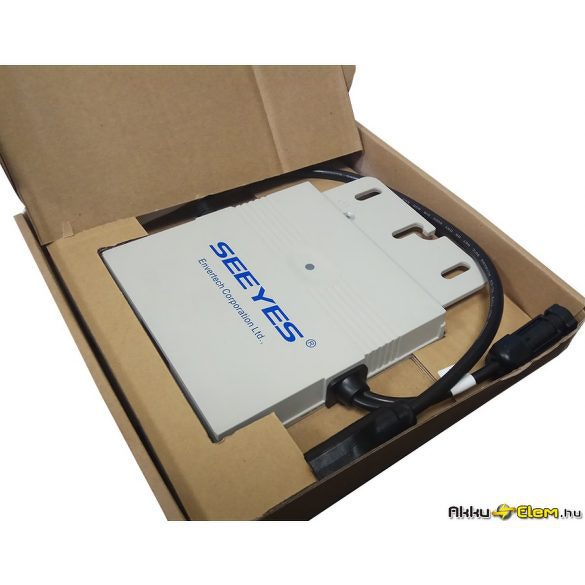

(#) ktamas66 válasza Olits hozzászólására (») Okt 24, 2018 /
Én úgy látom van a listán hasonló: Envertech EVT248 Bővebben: Link
(#) kendre256 válasza ktamas66 hozzászólására (») Okt 24, 2018 /
Egyik képen sem látok rajta villásdugót, amit aljzatba lehetne dugni, és a honlapon sem írnak ilyesmit...
Mellesleg az engedélyezett invertereket is gondolom megfelelő terv és nyilatkozatok csatolása mellett szabad a hálózatra kötni, ezért mindenképpen a szolgáltatóval egyeztetni kell!
(#) Olits hozzászólása Okt 24, 2018 /
De gondolom ettől a villanyóra nem hibásodik meg,amiért vissza folyik rajta az áram.?
(#) Olits válasza ktamas66 hozzászólására (») Okt 24, 2018 /
Ez ugyanaz, amit én linkeltem .Ezek szerint mégis legális a használata,merthogy rajta van az elfogadott inverterek listáján.
https://www.akku-elem.hu/solar-microinverter-248w-230v-evt248.html
https://www.nemsemmi.hu/300W_napelem_inverter_konnektorba
Csak kell hozzá egy átalakító:
A hozzászólás módosítva: Okt 24, 2018
(#) Elektro.on válasza Olits hozzászólására (») Okt 24, 2018 /
De nehezen megy.
Mivel fogod garantálni, hogy az a szakember aki a külső hálózaton munkát végez abban a tudatban , hogy áramtalanítva van a külső hálózat és esetleg méréssel meg is győződött róla, életben marad miközben te bedugod az eszközödet a konnektorba?
Az az eszköz amit a szolgáltató engedélyezett, felülvizsgálta a bekötést olyan minőségű ami ezt szavatolja. Meghibásodásából eredő bármi balesetért anyagi kárért perelhetik a gyártót, a rendszered tervezőjét vagy kivitelezőjét. ezek az inverterek 200 000Ft + ban fájnak. A te esettedben rajtad csapódik le ha mondjuk kiadod egy silány minőségű eszközzel a hálózatra a feszültséget.
NE CSINÁLD! A saját érdekedben.

Helló! ki lehet egyszerűen próbálni hogy áramszünet esetén bekapcsolva marad vagy sem.Bekapcsolsz egy lámpát. Az inverter működése közben lekapcsolod a hálózati kismegszakítót.Ha a lámpa világít akkor rossz, ha nem világít nyertél,mert akkor áramszünet esetén az inverter sem működik. Ez egy gyakorlati vizsgálat. Az összes eddig leírt csak elméleti eszmefuttatás.
(#) Olits válasza ezermester1 hozzászólására (») Okt 24, 2018 /
Helló! Szerintem lekapcsol, mert ezt írja is a leírásában, de ettől függetlenül lehet, hogy mégis engedélyköteles...

Még egy megjegyzés, most gazdasági oldalról.
Néztem amit belinkeltél, 300W 88500Ft.
Ha úgy számolom, hogy valami csoda folytán napi 12 órát süt a nap és kiveheted belőle a maximum 300W folyamatosan, és hozzávetőleg 45Ft most 1kWh energia (bár ebben az összegmen most nem vagyok teljesen biztos , ezt nézzétek el nekem).
Akkor a 300Wh -át számolhatjuk 15 Ft nak. Ami ugye 88500 Ft bekerülési ár / 15Ft 300Wh -ként=
5900 óra üzemidő ami alatt megtérül az ára. Ha napi 12 órával számolunk az egyszerűség kedvéért (ami ugye azt feltételezi , hogy évekig csak nyár van felhők nélkül) az 11800 nap, ami hozzávetőleg 33 év. És itt még csak 0-ra redukáltad a költséged, hasznod nem volt. Működő képes lesz ez az eszköz ennyi ideig? Esetleg számold ki valós környezeti megvilágitással mert ugye van tél is.
(#) ktamas66 válasza Elektro.on hozzászólására (») Okt 24, 2018 /
Szerintem ebben az árban nincs benne a napelem.
(#) Elektro.on válasza ktamas66 hozzászólására (») Okt 24, 2018 /
Hmmm. Ezt még figyelembe se vettem.
És valóban
Kössön rá szinte bármilyen napelemet max 300W csúcsteljesítményig”
És a hirdetés végén :
Használat előtt javasoljuk konzultáljon áramszolgáltatójával.”
