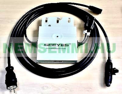

Én úgy látom van a listán hasonló: Envertech EVT248 Bővebben: Link
Egyik képen sem látok rajta villásdugót, amit aljzatba lehetne dugni, és a honlapon sem írnak ilyesmit...
Mellesleg az engedélyezett invertereket is gondolom megfelelő terv és nyilatkozatok csatolása mellett szabad a hálózatra kötni, ezért mindenképpen a szolgáltatóval egyeztetni kell!
De gondolom ettől a villanyóra nem hibásodik meg,amiért vissza folyik rajta az áram.?
Ez ugyanaz, amit én linkeltem .Ezek szerint mégis legális a használata,merthogy rajta van az elfogadott inverterek listáján.
https://www.akku-elem.hu/solar-microinverter-248w-230v-evt248.html https://www.nemsemmi.hu/300W_napelem_inverter_konnektorba Csak kell hozzá egy átalakító: A hozzászólás módosítva: Okt 24, 2018
De nehezen megy.
Mivel fogod garantálni, hogy az a szakember aki a külső hálózaton munkát végez abban a tudatban , hogy áramtalanítva van a külső hálózat és esetleg méréssel meg is győződött róla, életben marad miközben te bedugod az eszközödet a konnektorba? Az az eszköz amit a szolgáltató engedélyezett, felülvizsgálta a bekötést olyan minőségű ami ezt szavatolja. Meghibásodásából eredő bármi balesetért anyagi kárért perelhetik a gyártót, a rendszered tervezőjét vagy kivitelezőjét. ezek az inverterek 200 000Ft + ban fájnak. A te esettedben rajtad csapódik le ha mondjuk kiadod egy silány minőségű eszközzel a hálózatra a feszültséget. NE CSINÁLD! A saját érdekedben.

Köszi a válaszokat.Meggyőztél, hogy nem érdemes a fenti invertert használni.

Helló! ki lehet egyszerűen próbálni hogy áramszünet esetén bekapcsolva marad vagy sem.Bekapcsolsz egy lámpát. Az inverter működése közben lekapcsolod a hálózati kismegszakítót.Ha a lámpa világít akkor rossz, ha nem világít nyertél,mert akkor áramszünet esetén az inverter sem működik. Ez egy gyakorlati vizsgálat. Az összes eddig leírt csak elméleti eszmefuttatás.
Helló! Szerintem lekapcsol, mert ezt írja is a leírásában, de ettől függetlenül lehet, hogy mégis engedélyköteles...

És valóban Idézet: „ Kössön rá szinte bármilyen napelemet max 300W csúcsteljesítményig” És a hirdetés végén : Idézet: „ Használat előtt javasoljuk konzultáljon áramszolgáltatójával.” A hozzászólás módosítva: Okt 24, 2018
1. A hálózat frekvenciát figyeli hogy egyezzen a leadottal. Ha az nincs meg akkor lekapcsol(én igy gondolom. Valóság más lehet)

A sziget üzem elleni védelem külön tudomány lehet, alaphelyzetben elég csak a feeszültséget meg a frekvenciát figyelni, ha határon kívül van akkor lekapcsol, de mi van akkor mint most hogy egy körzeten belül több visszatáplálós inverter van, miután lekapcsolják a betápláló transzformátort, azok után az inverterek honnan tudják hogy le kell kapcsolniuk, hiszen már akkora össz teljesítményük lehet hogy ellátják a körzet fogyasztását, így beállhat az hogy a feszültség is meglesz meg a frekvencia sem mászik el mert egymást tudják szinkronizálni.
A nullátmenet környékén nem mennek az inverterek, itt figyelnek hogy van-e fesz, ha nincs, akkor lekapcsolnak, ha van akkor kezdik nyomni a következő félhullámot.
Szia! Ez főként tervezés kérdése. Az Ongrid inverterek mielőtt csatlakoznak a hálózatra, megfigyelik, eleve, hogy van -e hálózat. Ezt hívják szinkronizálásnak. Csak ha X ideig ellenőrzött a szinkronizáció, akkor kapcsolódnak fel - eleve. Amint megszűnik a szinkronjel - vagyis az 50Hz. Azonnal leválnak. Szabványban rögzített az azonnali lecsatlakozás ideje. Illetve nyilván függ a megszakító eszköz megszakítóképességétől és repülési idejétől. Ráadásul most rövidült, szigorodott. Éppen ez is téma volt a Miskolci InfoShow-n. Fejből már nincs meg mekkora ez az idő. Sőt szakaszolhatónak, kézzel is lekapcsolhatónak kell lennie az inverternek, mind az AC mind a DC oldalon. Erről van egy szép létesítési dokumentum, amit érdemes elolvasni, végigböngészni Az itt hivatkozott 300-500VA-es kis inverterek egy horgászbódéba megteszik, de nem sok ilyet láttam az engedélyes listákon. Aki pár forint reményében kockáztatja a börtönt - szerintem ne így tegye. Más tészta egy offgrid, vagy egy hibrid rendszer, de annak is szép vastag paksamétája van. Ezzel együtt magasabb költsége is.
