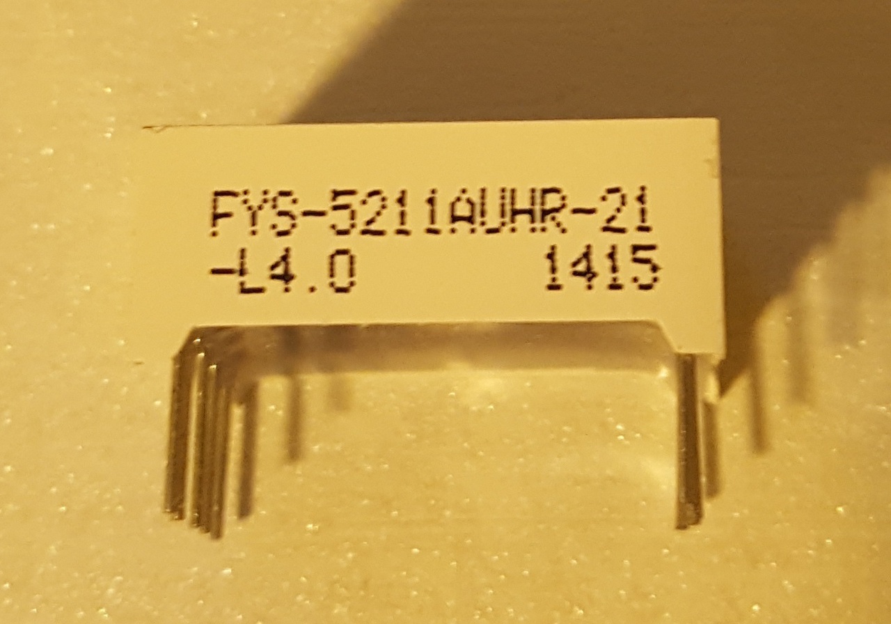

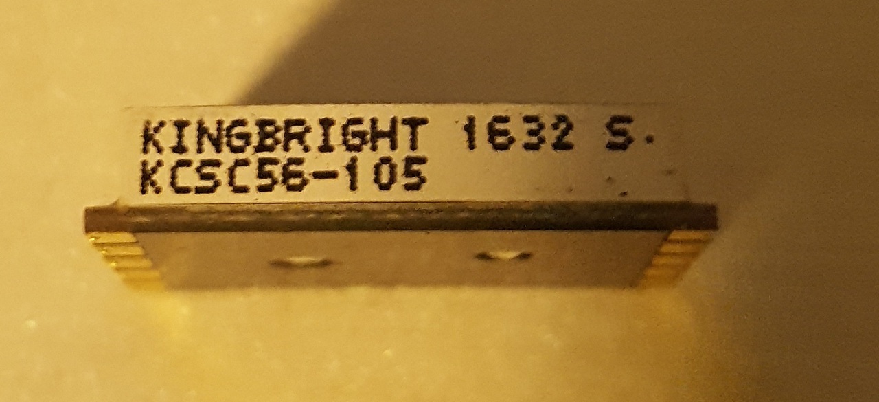

Nem tud, nem ismer valaki egy jó 7 szegmenses kijelző alkatrész könyvtárat? Föleg az SMD-hez kellene de ha a furatszerelthez van csak az sem baj.
(#) niedziela válasza balog hozzászólására (») Okt 24, 2018 /
Mit jelent a jó ?
Alapból van ha igaz két lbr is Display-hp, Display-kingbright
Keresel valami nevesíthetőt ?
(#) balog válasza niedziela hozzászólására (») Okt 24, 2018 /
Ismerem ezt a kettő alapot de ebben nincsen benne az ami nekem kellene. Az amit képben csatoltam.
Próbáld meg ezt
7SEG.lbr
(#) niedziela válasza niedziela hozzászólására (») Okt 24, 2018 /
Ez szebb
7SEG.lbr
Ja... szivesen
Köszönöm. Jók lettek, bocsi ,hogy nem jeleztem vissza de csak most volt időm ránézni.

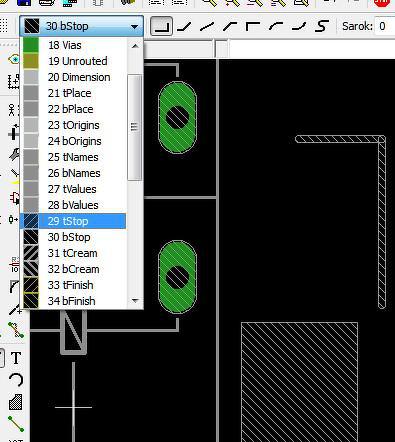

(#) jdani hozzászólása Nov 4, 2018 /
Hali.
Ha eagleben tervezema nyákot, és azt a nyákot küldöma gyárba, milyen régetet kell a tervezéskor használni azona helyen, ahol nem szeretném hogy zöld maszk legyen rajta?
Mint pl itt az alja.
(#) niedziela válasza jdani hozzászólására (») Nov 4, 2018 /
Stop mask
(#) jdani válasza niedziela hozzászólására (») Nov 4, 2018 /
Ezek?
(#) niedziela válasza jdani hozzászólására (») Nov 4, 2018 / 1
Igen.

(#) niedziela válasza jdani hozzászólására (») Nov 5, 2018 /
Tervezéskor ez a réteget nem kell használnod, mert automatikusan generálódik az alkatrészekre mask. A gyártói (gerber) fájlok létrehozásakor kell a mask réteget is generálni ahogy a többit is.
Mivel alapvető információk hiányában vagy, kérlek olvass utána a gerbereknek.
Ettől függetlenül a programban van előre definiált munka fájl ami alkalmas a problémád megoldására. Találsz a Cam feladatok között egy "gerb274x.cam" fájlt ez kell futtatnod és ez létrehozza az összes réteget ami a gyártáshoz kell. Ha a paneled egyoldalas, akkor nyilván a top oldali rézrétegre nem lesz szükséged. Ha egy árva szót sem értettél abból amit írtam, akkor két út áll előtted, vagy valóban utána olvasol és megtanulod amit kell, vagy felteszed a brd fájlt és generál neked valaki munkafájlokat a rajzod alapján.

(#) jdani válasza niedziela hozzászólására (») Nov 5, 2018 /
Az utolsó szóig értem, csináltam már gerber fájlt a gyártáshoz.
A problémám :
Vastag vezetékeket kell húzom a relé lábaihoz, de magába csak a réz vezető sáv kevés. Ezért a vezető sávra még ónt is akarok húzni.
Tehát csak ezen a vastag vezetésen ne legyen mask, hogy tudjak rá forrasztani.
Akkor most mondtad el végül is mit szeretnél
Akkor a panel oldalától függően t vagy bStop réteget választod és a kívánt vezetőre húzod rá a vonalat.
Ez ugye azt fogja eredményezni, hogy a mask gerberben megjelenik mint üres terület
