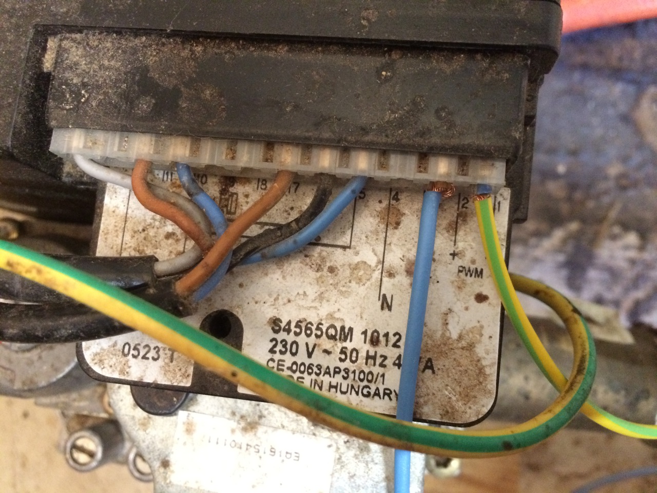

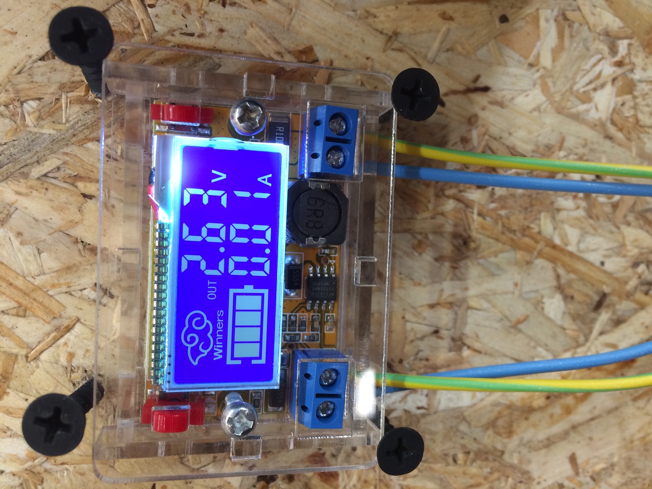

(#) Coriolis válasza Sebi hozzászólására (») Okt 11, 2018 /
Szia! Rákötöttem a képen látható DC szavályzót, de az ég világon semmi sem történt a láng magasságával. Lassan felakasztom magam, annyit szívok ezzel a vacakkal. Ez a modul elvileg 5-20 V-ig szabályozható.
(#) Sebi válasza Coriolis hozzászólására (») Okt 11, 2018 /
Le a kabáttal a modulról és scanneld vagy fényképezd le a NYÁK-ot!
(#) Hutty válasza Coriolis hozzászólására (») Okt 11, 2018 /
A szabályzó kezelésijéből egy részlet. Remélem segít.
Manual
A hozzászólás módosítva: Okt 11, 2018
(#) goreny válasza Coriolis hozzászólására (») Okt 11, 2018 / 1
Tipp, de szerintem kell neki a pwm jel, nem elég a sima dc, mint ahogy a teszted is mutatja. Gondolom a feszültsegszint állandó, a kitöltési tenyezővel szabályozza a gázszelep nyitási idejét, ezáltal a láng magasságát.
(#) Coriolis hozzászólása Okt 16, 2018 1 /
Köszi a segítséget, megoldódott a probléma.

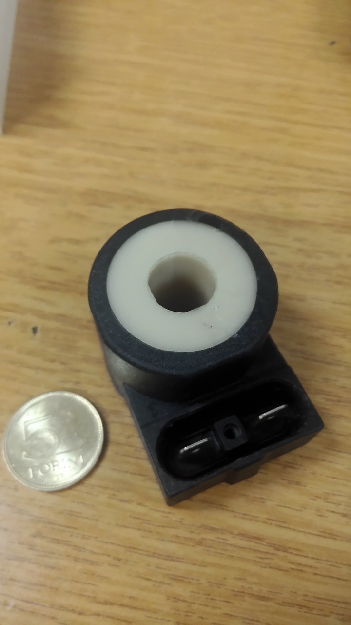

(#) thunderboy hozzászólása Okt 18, 2018 /
Két kérdésem lenne ha tudnátok segíteni
1. mi a neve ennek az alkatrésznek? Thermomax kazánból valami mágneses kütyü..
2. hol lehet ilyet kapni?
A szerelő kimérte és azt mondta ez a baja, de nem tud szerezni ilyen alkatrészt...
Az őrláng ég de nem gyújt be...
Köszönettel
Thunderboy
(#) ronin75 válasza thunderboy hozzászólására (») Okt 18, 2018 / 1
Felülről a hatodik.
SIT mágnestekercs SIT NOVA EV1 23O V (0967128)
Cikkszám:08996 Eladási (bruttó) ár: 4 800.0 HUF

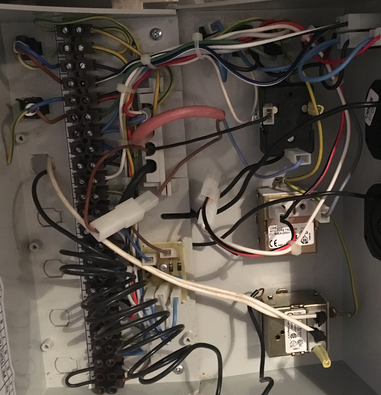

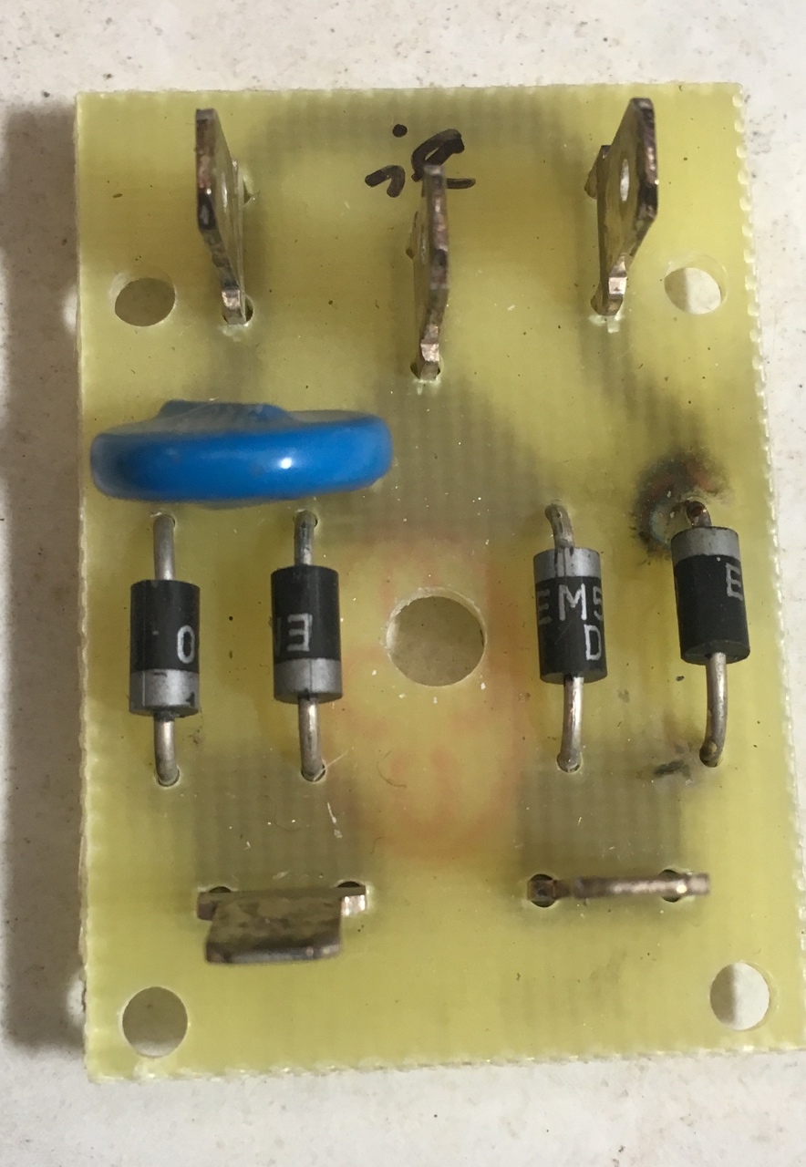

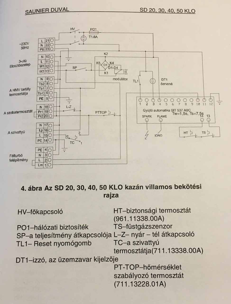

(#) Tie hozzászólása Okt 20, 2018 / 1
Egy tizen-húszéves Saunier Duval SD 30 KLO kazán elektronikájával küzdök két napja, hátha tudtok segíteni. Úgy néz ki, megtaláltam a hibát, de nem veszek rá mérget.
Nem indul be bekapcsolás után, viszont amikor minden adott a működéshez - téli-nyári kapcsoló télire állítva, kazántermosztát feltekerve, szobatermosztát feltekerve - akkor kivágja a kazán a saját biztosítékját, és nem indul.
A blokkséma alapján elvileg ez a menetrend: A főkapcsoló kapcsol fázist és nullát, a fázis a biztosíték után elmegy a téli-nyári kapcsolóhoz. Téli állásban a kapcsoló (L-Z) továbbítja a fázist a szobatermosztáthoz, amit ha feltekerek, akkor az a PR2 lábra visszaküldi a kapcsolt fázist a kazánba, ahol a harmadik beavatkozóként utolsónak ott van a kazántermosztát (PTTOP), és ha az is fel van tekerve, és bekapcsol, akkor elküldi a fázist a 2-es lábra a csokin (amit valamiért félturbó felépítménynek hívnak), ahonnan egy rövidzárral átmegy az 1-es lábra, onnan meg elmegy a gyújtóelektronikához, ami egy SIT 537 ABC.
A kazánhoz pár további infó: a szivattyú és termosztátja nem játszik, a valódi installációban külön van a kazántól, saját, konnektorból kapott tápellátással. A kazánon lévő szivattyútermosztát vezérli a kazánvíz hőmérséklete alapján, de a termosztát kapcsolt lábai nincsenek a kazán elektronikájába kötve, az a szivattyútól jön, és oda is megy vissza, és mind a szivattyútermosztát, mind maga a szivattyú is jó, nem zárlatos egyik se sehova, és működik.
HMV tartályom nincsen, így háromutas szelepem sincsen, úgyhogy azok sem játszanak.
Amiket csekkoltam:
Biztonsági termosztát - nem zárlatos
Kazántermosztát - nem zárlatos
Szivattyútermosztát - nem zárlatos
Téli-nyári kapcsoló - jól működik
Teljesítmény-kapcsoló jól működik.
A zárlat - és a biztosíték meghalása - akkor is fennáll, ha a komplett gyújtóelektronikát kiszerelem a kazánból, és lehúzok róla minden vezetéket, csatlakozót.
Ami nyilvánvaló és valódi hibát találtam:
Van egy graetz híd egy önálló pici panelen, aminek az egyik lába a “félturbó felépítmény” csoki részen a fázishoz van bekötve (azaz a 2-es lábra, L), ami aztán megy tovább a rövidzárral a másik lábra, és onnan a gyújtóelektronikához.
Ebben a graetz hídban négyből két dióda halott, némi pici égésnyom is látszik a nyákon, a két dióda mindkét irányban nyitott. Amíg ez a graetz híd a helyén volt, addig zárlatot tudtam mérni a 2 és 4-es lábak között (félturbó felépítmény fázis, és védőföldelés).
A graetz hidat kiszereltem - részben hogy normálisan tudjam mérni a diódákat, és hogy cserélni tudjam őket - ezzel a zárlat megszűnt, ha mindent felkapcsolok, és a gyújtóelektronika a helyén van, akkor sem csapja ki a biztosítékot, bár a hibajelző lámpa hibát jelez a kazánon - gondolom az elektronikának szüksége volna a graetz híd felől jövő fázisra, vagy mittomén.
Két kérdés: Szerintetek csak a graetz híd a hibás, vagy lehet valami más is - és ha igen, akkor vajon mi a franc??
Van-e esetleg valakinek pesten vagy környékén (én Vácon vagyok) 4db EM520 diódája (2000V 1A), hogy a hidat rendbetegyem még a hétvégén?
Előre is köszi
(#) Tie válasza Tie hozzászólására (») Okt 21, 2018 / 1
Kicseréltem a négy diódát - egy régi PC tápból vettem ki négyet - a kazán működik!

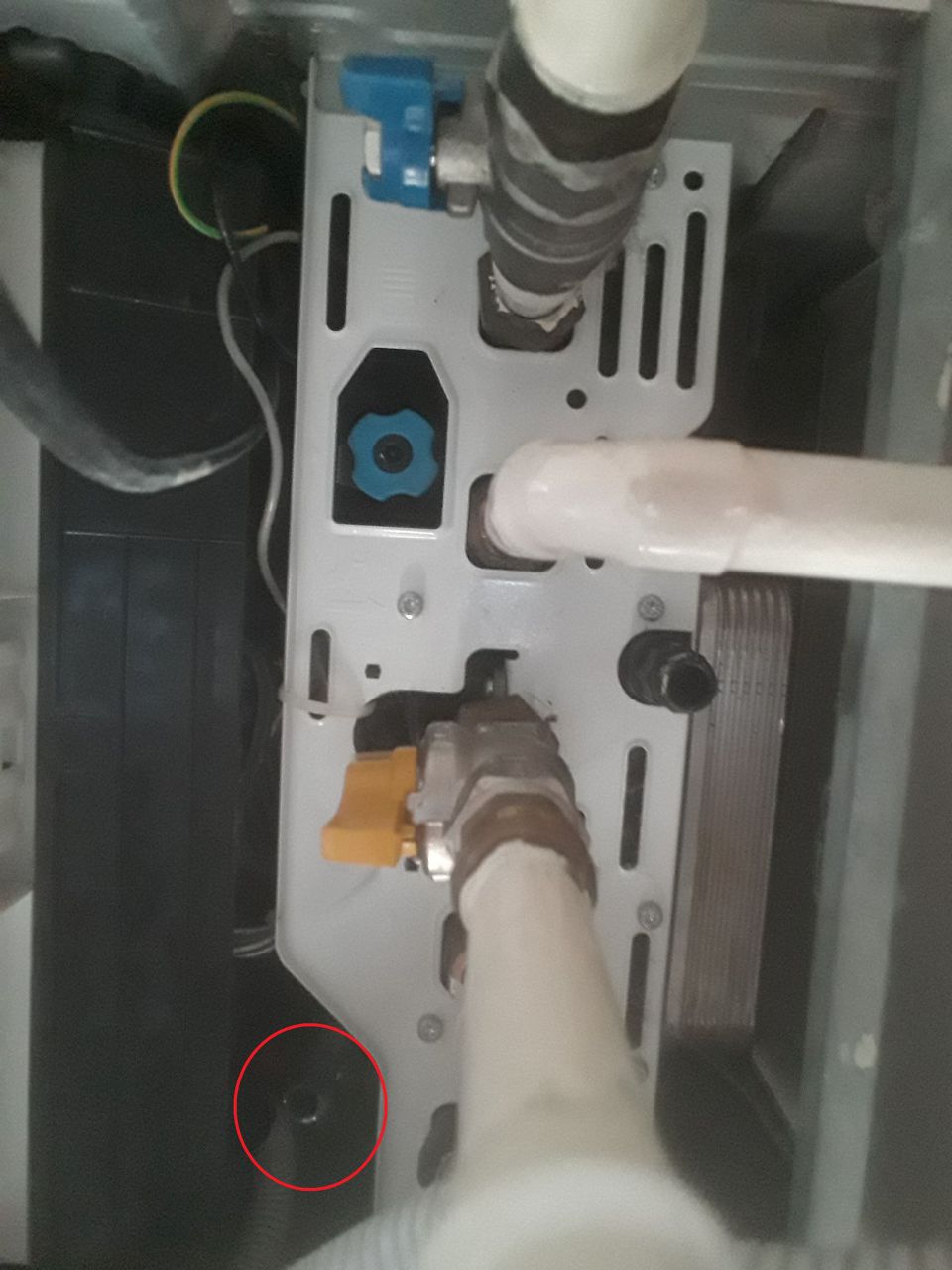

(#) rtasnadi hozzászólása Okt 22, 2018 /
Ariston class 24/28 FF típusú kazánunk, fűtésnél elkezdett csöpögni és a nyomás meg folyamatosan megy föl, volt 4 bar is...
Megnéztem, a túlnyomás leeresztőnél csöpög, pirossal bekarikáztam a képen...
Szerelő vagy van vmi trükk?
Köszi
A hozzászólás módosítva: Okt 22, 2018
(#) Teaway válasza rtasnadi hozzászólására (») Okt 22, 2018 /
4 bar??
Túlnyomás leeresztők nem nagyon szoktak 2,5 bar fölé menni.
(#) uniman válasza rtasnadi hozzászólására (») Okt 22, 2018 /
Bizonyára a feltöltő csappal lehet gond...átereszt, vagy nincs teljesen elzárva. A kiegyenlítő tartályban remélhetőleg nem lyukadt át a gumimembrán..

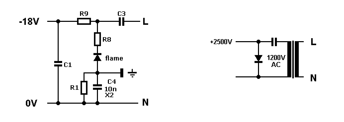

(#) Sebi válasza konop hozzászólására (») Okt 27, 2018 /
Lehet ez is, valóban. Nem hittem benne, de átvizsgáltam egy ilyen (fázis-nulla cserére érzékeny) készüléket, mi is az oka.
1.) A gázmágnesszelep tekercse olyan kialakítású, hogy a csévetest belső fémgyűrűjére ponthegesztették a tekercs kezdetét, így csak egy kivezetés kellett. Ez azt jelenti, hogy ez a fogyasztó a védőföldre van kötve (hiányában a gáz és vízvezeték csőre!) Szabvány szerint ez tilos, nem beszélve arról, hogy ÁVK ("FI-relé") esetében működésképten, mert azt mindig kioldja.
2.) A lángőr elektródja 10nF X2 kondival a fázisra van kötve, az égő láng - mint egydiódás feszültség-kétszerező - ebből állít elő egy negatív feszültséget az elektronikának. Ezt még elviseli az ÁVK is.
(#) zoszka válasza Sebi hozzászólására (») Okt 27, 2018 /
Hát nagyon rossz a következtetésed.
1. Nincs a tekercseknek köze a védőföldhöz.
2. Nem ezért fázisérzékeny. Hanem, mert az elektródába vezetett "fázist" a láng egyenirányítja az égő felé a benne lévő ionáramlás miatt. 2-50uA egyenáramot generál, így az mérhető és felhasználható. Ha a fázis nem a helyén van, akkor ez az ionáramlás (egyenirányítás, félhullámvágás) nem jön létre.
A hozzászólás módosítva: Okt 27, 2018
(#) Sebi válasza zoszka hozzászólására (») Okt 27, 2018 /
Második megállapításod egyezik az enyémmel. Az elsőt a tekercs szétszedésével állapítottam meg egy olasz készüléknél kb 15..20 éve.
Te feszültség kétszerezőt írtál. Ez pedig nem az. Csak zárja a sinus félhullámát a "védőföld" felé. Az eredő jel egy 50Hz-es félhullám lesz az elektródán.
Előkerestem ezt az Immergas panel rajzot, amit sok óra alatt készítettem. Láttam sok megoldást, ezt mindig variálják - még 555-össel is láttam megoldást.
Itt a részlete, sokat tűnődtem rajta: az első tranzisztor láng nélkül nyitva van.
Az 555-össel készített lángérzékelő a láng kapacitásváltozását, azaz a töltéstároló képességét használja ki, nem az egyenirányítás tulajdonságát.
Az utólagos reteszelők 555-össel készülnek. Ezzel csak az a baj hogy nem biztonságos a gyújtáshoz, mivel azt akár egy rövidzárral, vagy egy ellenállásváltozással is működésre bírod. Nem véletlenül csak reteszelőként használják.
Igen nyitva van a tranyó amig a C1-C2 időállandója nyitva tartja a fázis felől érkező 50Hz negatív félhullámmal. De ha az ionáram ezt megvágja akkor nem tud visszatöltődni és R6-on keresztül, segítségével záródik a tranyó.
Én így értelmezem: Q1 nyitott R6-on keresztül az R4-R5 által biztosított tiszta DC felől. Láng megléte esetén a C1-en fellépő -18V R7-en keresztül zárja.
Kicsit átforgatva a rajzot elég nagy a hasonlóság az egydiódás fesz.kétszerezőhöz, ezért neveztem így. Második rajz a mikrosütőé.)

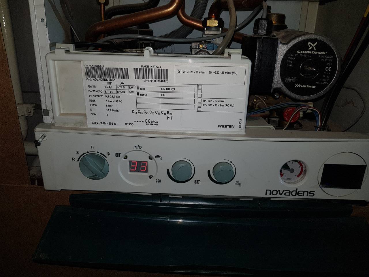

(#) Norex hozzászólása Okt 29, 2018 /
Üdv! Mindenkinek, sajnos már hetek óta a gázkazánom javításán dolgozom. Debrecenben lakom, de sajna annyira kevés vagy foglalt szerelő, hogy decemberig nincs aki segítene. Van egy Western Novadens 280 kazánom, de ami kb 4 hete nem fűt és nem melegít vizet és minden resetes próbálkozás után a E133 hibát hozza ami a gáz hiány. Közben leltem egy szerelőt, akiért személyesen mentem el Nyíregyházára, szétszedte kb 3 órát csinálta, szelep, ventilátor jó gáz érkezik rendesen az égés térbe. Ha gyújtót kiveszem a szabadtérben akkor szépen dolgozik, ha viszont az égés térbe kerül nem kapcsol be. Erre ide oda hajlította a gyújtót, mert szerinte az volt a gond, nos a végére letörte. Erre mondom, neki hogy nem lehet valami zárlat érintkezés, erre mondja ja lehet a kerámia megvan repedve és testel, mondja vegyek új gyújtót, nos meg is vettem és beszereltem, de ugyan az a végeredmény e133 hiba kint működik a gyújtó bent nem. Amik már történtek, takarítva van, és nem állt a kazán egész éven folyamatos működése volt, dugaj már forgatva volt és nem volt konnektor változtatás, reseteve már több módon is volt.
