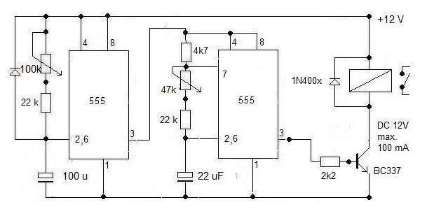

(#) donsony1 hozzászólása Okt 21, 2018 /
Üdvözlet a tisztelt tagoknak!
Szükségem lenne egy 555- 556 al megoldható kettős időzitőre, ami tápfesz megadására beállithatóan 4-10 s ideig egy astabilmultivibrátort müködtet a végén egy relével.(mintha pásodpecenként rákoppintanék a nyomogomra)
Ipari horonymaró porszívojának hiányzik vagy tönkrement ez arésze, a feladata minden egyes porszivás utánn pár másodpercig néhány rövit ütemmel lerázatná a port a szürőről, most csak gyári nyomogombal üzemel ez a vibra funkció . Fontos lenne mert létráról így is sokat kell le fel mászkáknom.
Rajz alapján , tudok nyákot késziteni, de tervezéshez nem értek .
Segitségeteket kérném .
(#) ferci válasza donsony1 hozzászólására (») Okt 21, 2018 /
Az 1. 555 2,6. lábára rákötsz egy 100k poti +22 k-100 µF tagot, 7. lábat nem kötöd be, a kimenetre pedig a következő komplett 555-öt teszed ( 4, 8. láb innen kap tápot ).
Az lesz a multivibrátor, sacc 47k-22 µF időtaggal. A kimenetére pedig teszel egy tranyót, 2k2 bázisellenállással, kollektorába egy 12 voltos relé, rajta a paralel védődióda.
Ha tápot adsz, megindul a multi és 5-10 sec múlva leáll. Új táp elvétel, ráadás után megint ketyegni fog.
(#) ferci válasza ferci hozzászólására (») Okt 21, 2018 /
Korrigálom a rajzot, kifelejtettem belőle valamit.
A hozzászólás módosítva: Okt 21, 2018
(#) donsony1 válasza ferci hozzászólására (») Okt 21, 2018 /
Köszönöm szépen , ha ez így müködik teljessen megfelel a kérésemnek.
