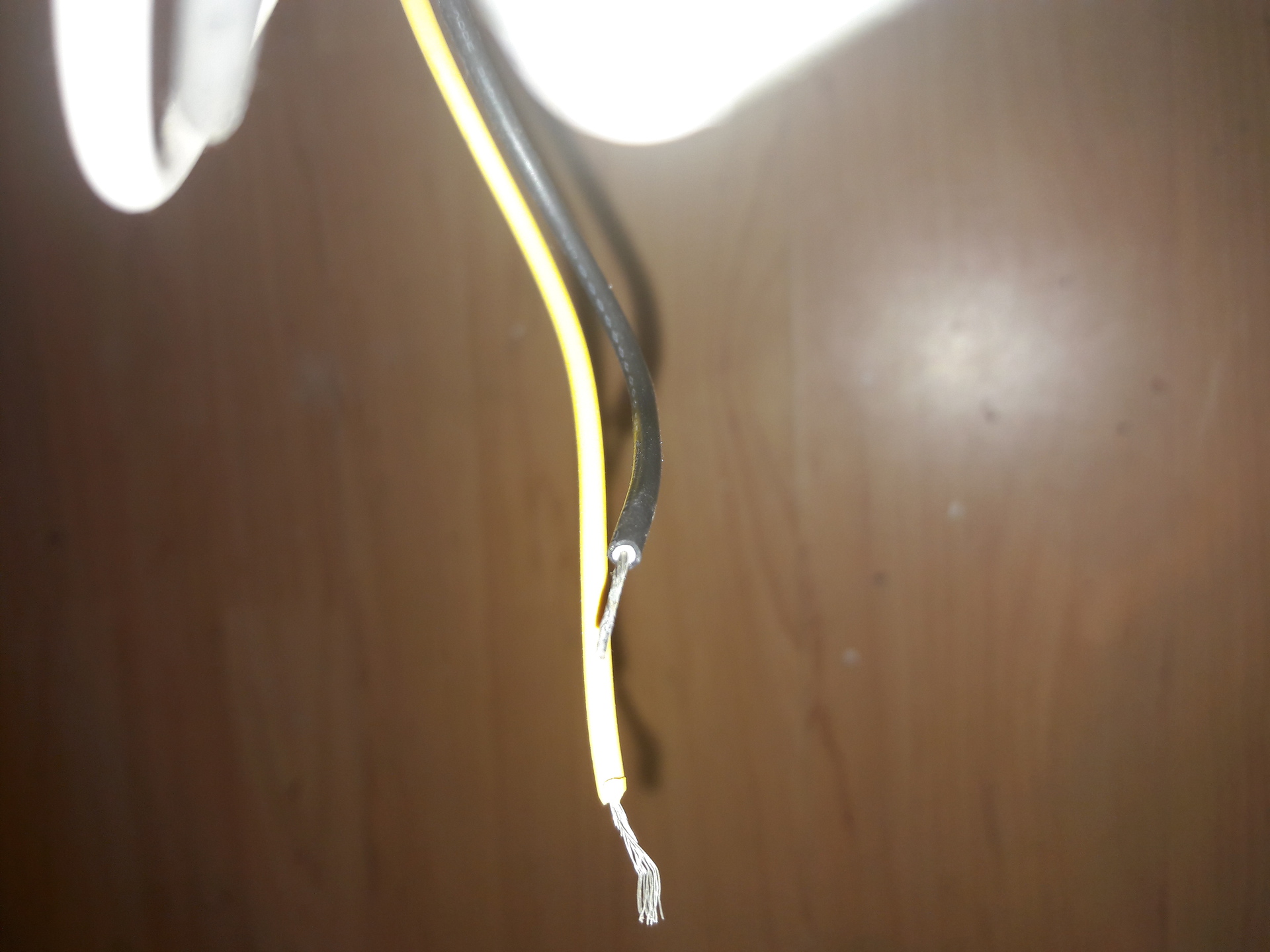

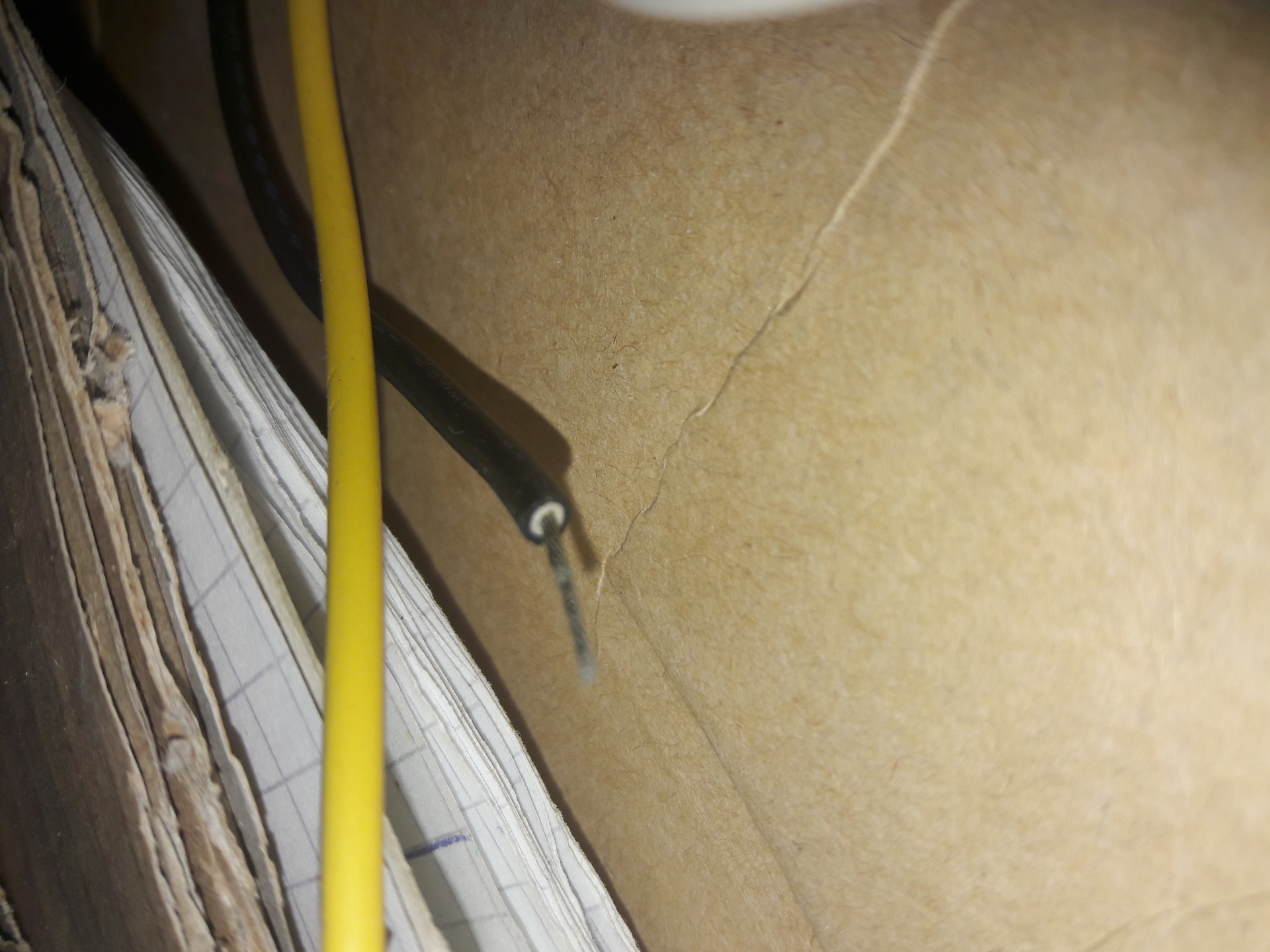

Inkább készitettem két fotót.
Szerintem ti azt gondoltátok, hogy valami bonyolult dologra gondolok és lehet, hogy rém egyszerű a válasz csak a kérdésem nem volt könnyen érthető.
Több transzformátornál láttam már ezt a típusú szigetelést. A külső héjat külön le lehet csupaszítani.
(#) CIROKL válasza gordonfreemN hozzászólására (») Nov 7, 2018 / 1
Úgy emlékszem ezt kábel vezetéknek hivják talán igy lehet keresni hogy hol lehet szerezni azt nem tudom.
(#) sámli válasza gordonfreemN hozzászólására (») Nov 7, 2018 / 1
(#) gordonfreemN hozzászólása Nov 7, 2018 /
Köszönöm nektek, ebből már el tudok szerintem indulni.
(#) Alkotó válasza gordonfreemN hozzászólására (») Nov 7, 2018 /
Nem tudom mennyire általános, de nekem minden kérés nélkül eleve ilyen vezetéket adtak. Most alakítottam át a gyerekszobát, amihez tartozott egy teljes villanyszerelés is. Ehhez vettem fekete, kék és zöld-sárga vezetéket, minden színből 1,5 és 2,5 mm2 keresztmetszetűt. Tehát összesen 6 félét, amik egységesen a fotódon lévőhöz hasonlítanak szigetelésükben (de belül egyetlen tömör vezeték volt, nem vékony szálak sokasága). Tulajdonképpen csak a legkülső réteg színe volt eltérő, a többi rész keresztmetszetenként azonos.
(#) Bakman válasza Alkotó hozzászólására (») Nov 7, 2018 / 1
Ha a két réteg nem különíthető el egymástól határozottan, akkor valószínűleg így olcsóbb gyártani, kevesebb festékanyag kell a szigetelésbe. Gondolom én.
