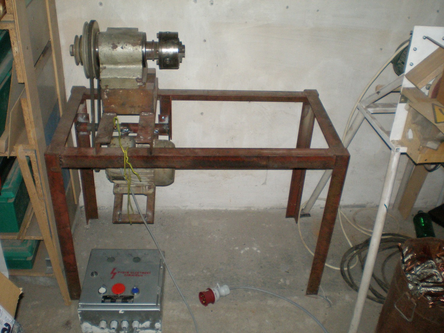

Jelenleg amúgy itt tartok a kis esztergámmal. Nagyon sok minden hiányzik még róla, rengeteg merevítés (a stabilitás miatt) és a komplett szánszerkezet hiányzik. Utóbbit szögvasból és menetszárból (plusz hosszú anya annak tapasztalatom szerint kisebb a löttyenése mint a hagyományosnak) fogom csinálni, nem tudom milyen pontosságot fogok elérni vele, de nem kergetek hiú ábrándokat ezzel kapcsoltban. Ha 0,5mm körül leszek akkor már elégedett vagyok. Úgyis olyan munkákra kell, hogy rádiókba elektromos kütyükbe távtartók, tárcsák, gombok meg hasonló nem századpontosságú cuccok esztergálása.

(#) Alkotó válasza elektroncso hozzászólására (») Nov 3, 2018 / 1
Nem akarom a kedved szegni, de egy forgó tokmány és az eszterga között jelentős különbség van. Ami a képeiden van az elég távol esik mindentől ami eszterga kapcsán minimálisan elvárható.
Ötletadónak mellékelek képeket saját készítésű faesztergámról, ami alapján nagyjából láthatod milyen merevséget várunk el a géptesttől. Az utolsó képen alulról is lefotóztam a vázat.
Talán kivehető a képeken, hogy a váz hosszában fel van vágva és belül elcsúszik egy mozgó elem (amiben menet van), ami a szegnyereg tetszőleges helyen való rögzítését, illetve nálam a késtartó szintén szabad elmozdíthatóságát teszi lehetővé.
A pontosságot említed, amit a szerkezet összerakási hibáira vezetsz vissza. Nyilvánvalóan jól kell összerakni, de itt a lötyögés-kotyogás és a remegés óriási szerepet kap. Kicsi méretű alkatrészekhez pontosabb illesztésekre lesz szükséged, mint mondjuk nagyobb dolgoknál lenne.

(#) elektroncso válasza Alkotó hozzászólására (») Nov 4, 2018 /
Még nagyon nagyon sok minden hiányzik róla. Nem faeszterga készül (bár azt is lehet vele esztergálni majd). Mellékelt képen látható szánszerkezethez hasonlót fogok készíteni hossz-szánnak és a keresztszánt is hasonlóképpen fogom elkészíteni. Már arra is van elképzelésem, hogy a tokmányba fogott lézer segítségével hogyan fogom egy rakás beállító csavar segítségével a szánszerkezetet beállítani, hogy lehetőleg a legpontosabban párhuzamosan fusson a tokmány tengelyvonalával. Kialakítani direkt úgy fogom, hogy később ha olyan kedvem lesz akkor léptetőmotorokat szerelhetek a menetszárak végére így "buta" CNC géppé lehet varázsolni.
Én két problémát látok ami megszabja a pontosságot. Az egyik a szögvasak pontossága amiből a szán készül, a másik a menetszárak löttyenése. Mivel kéziszerszámokkal nem lehet túl pontosan dolgozni így ahol szükséges úgy alakítom ki, hogy utólag lehessen beállítani akár balégolással, akár beállítócsavarokkal.

A végleges súlya valahol 200-300kg között lesz mivel vastagfalú "U" acélgerendákból (most fejből meg nem mondom talán 150mm szélesből) lesz a merevítés megcsinálva a szánszerkezet alá és a gép lábai közé.

(#) elektroncso válasza Ge Lee hozzászólására (») Nov 4, 2018 /
Tudom, hogy a jó esztergának vastag öntvényből van a váza és jó nehéznek kell lennie, csak sajnos egy álmomban szereplő 7,5kW-os 2t-ás monstrum még az udvarba sem férne el, nehogy a pincei műhelyben. A kis műszerész esztergán nagyon aranyosak, sok munkára elegek volnának, de az áruk nem az én zsebemhez van szabva, majd talán később arra is rákerül a sor. Maximum 80,000Ft körül még rá is szánnék egy jobb, nem teljesen szétkopott gépre, de sajnos ennyiért csak a csodával határos módon találnék gépet, ráadásul az is szempont, hogy a közelben legyen mert messziről nagyon drága a szállítás.
(#) Alkotó válasza elektroncso hozzászólására (») Nov 4, 2018 /
Az elképzelés fontos, de a tiéd nem jó. Ez a szánmegoldás tökéletesen alkalmatlan a kívánt célra. Olyan szán kell, ahol az egyik "él" megvezet, a másik pedig csak a síkot biztosítja. Példát látsz rá a második képemen, vagy bármelyik esztergán.

(#) l48 válasza elektroncso hozzászólására (») Nov 4, 2018 /
Csak egy jó tanács! Egy fémipari szerszámgép.( Akár idéző jelbe is tehetném.) fő jellemzője, hogy a felfekvő csúszó felületek optimálisan a lehető legnagyobb távolságra kerüljenek egymástól. Erre nem túl jó példa a készülő géped. Ez az "X" elrendezés szinte egy forgáspontot hoz létre bármilyen kis lógás esetén is.
A magam által alkotott ökölszabály, hogy a leendő munkadarab nagysága, vagy a tomány átmérőjének az 1,5-2-se lehet az ágy szélessége.
A géped igy is fog működni ha elkészül, de rövid idő alatt megismered a korlátait.
300kg vastől már komoly elvárásaid is lehetnek.
Van egy 270kg kis gyári cnc gépem 30 éves és még mindig tudok százados pontossággal dolgozni.
Nyilván ez nem egy jó példa egy saját kútfőből tervezett géphez. Pusztán a kg-mok jó helyre tervezésével már jó eredmények is elérhetők.
Ez a megoldás alkalmatlan szánszerkezetnek. Nem elég stabil. Nem rögzíthető. Nem jó irányban támaszt. Nem kottyanás-mentesíthető. Azt javaslom ezt engedd el, és ne is térj vissza hozzá eszterga témában soha.
A klasszikus szán nagyon egyszerű. Kell egy vezető "ék", és kell egy ehhez igazodó sík, ami oldalirányban nem támaszthat. Így csak az ék vonala határozza meg a mozgás irányát. A szánok felületének nem kell tükrösnek lennie. Viszonylag nagy a sikló felület, ami kiátlagolja az apró hibákat.
A támasztékok egymástól való távolságát javasolta valaki növelni. Ez kockázatos manőver, nem javaslom ezt az irányt, mert komoly merevségi zsákutcába futhatsz vele. A gyári gépeken sem széles a szánok támasztéka, ami nem véletlen.
Szemléltetésként lefotóztam milyen az én szánom. Látod milyen kezdetleges megoldásokat alkalmaztam, és mégis tökéletes a megvezetés. Valami ilyesmivel érhetsz értelmesen célba.
Végül mielőtt bármit is tennél van egy kulcsfontosságú mozzanat, amit nem célszerű átugrani. Komplett tervednek/elképzelésednek kell lenni az egészről, mert ennek hiánya beláthatatlan következményekhez fog vezetni. A gépet "kitalálni" sokkal-sokkal nagyobb feladat mint megcsinálni.
