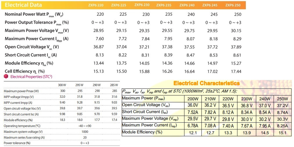

Üdv.Szerintetek, ha a napelemet rövidre zárom, hogy megtudjam mérni a maximális áramát, ezzel ártok neki?Mert úgy vettem észre, hogy másodszor, harmadszor mérve ugyanezt, már nem adott le akkora teljesítményt mint előre.Nem tudom nem-e okoztam benne kárt?Egy ilyenről van szó:
(#) ferci válasza Olits hozzászólására (») Nov 5, 2018 /
Jobb lenne, ha a munkaponti feszültség közelében néznéd meg, mekkora áramot tudnak leadni. Miért kell a rövidzárási árammal játszanod? Keresed, feszegeted a határokat?
(#) GPeti1977 válasza Olits hozzászólására (») Nov 5, 2018 /
Nem árt neki, a legjobb munkapont áram a zárlati áram 80%-a körül szokott lenni.
(#) Olits válasza GPeti1977 hozzászólására (») Nov 5, 2018 /
Köszi szépen.Akkor mégsem rontottam el.
(#) erbe válasza GPeti1977 hozzászólására (») Nov 5, 2018 /
Kivonat néhányféle napelem adatlapjából:
A kép tanúsága szerint az optimális munkaponti áram 3-7%-kal kevesebb, mint a zárlati áram.
(#) GPeti1977 válasza erbe hozzászólására (») Nov 5, 2018 /
Igen, összekevertem az üresjárati meg a közel optimális munkaponti feszültséget.

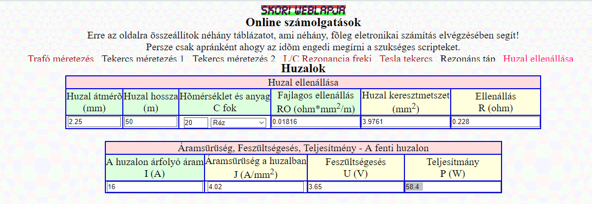

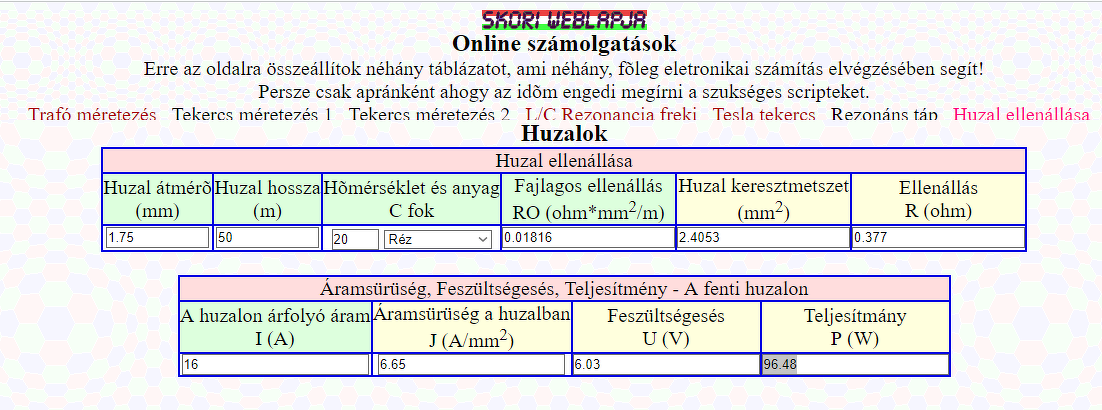

Szerintetek 3,6kW visszatápláló inverter 1 fázison az óra és az inverter közt 25m távolság van milyen vezetéket tartanátok indokoltnak ha már ezen a vonalon ott van egy használható 2,5-es rézkábel?
(#) CIROKL válasza cimopata hozzászólására (») Dec 7, 2018 /
Indoklolt?
Elvielken a 2.5 nek elegnek kellene lennie .
4 es 6 os. Lehet indokloltabb lenne .
(#) gulyi88 válasza cimopata hozzászólására (») Dec 7, 2018 /
Számolj feszesésre, 1,5% nál ne legyen több.
(illetve jelen esetben fesz emelkedésre az inverternél)
Esetleg az inverter, ha nyilatkozik róla, hogy mi neki az output over voltage, akkor aszerint lehetsz engedékenyebb a 1,5%-al (max 3%).
A hozzászólás módosítva: Dec 7, 2018
Skori jóvoltából nem kell számolgatni Bővebben: Link
2,5q - 2,6% Uesés
4q - 1,6% Uesés
Ha ezt tovább gondolod a feszültségesés a dróton teljesítményt hoz létre, ami nem kerül visszatáplálásra, végeredményben a feszültségesés % értékével romlik az eredő hatásfok % értéke is!
(#) kameleon2 válasza cimopata hozzászólására (») Dec 7, 2018 /
A 2,5mm2-es rézvezető csőben (nem betonban) 30,28m-ig 3%-os feszültségeséssel használható 3,6kW (16A) ig.
