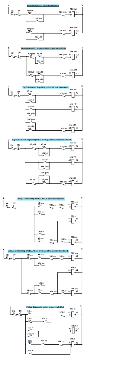

Csillag - kettőscsillag Dahlander motor vezérlését kell megépítenem 3 mágneskapcsoló segítségével nyomógombokkal és keresztreteszelve. A vezérlésről megvan a rajz viszont a főáramkörrel gondban vagyok. Az egyik MK a gyors a másik a lassú fordulatszámot kapcsolja és van egy yy MK is ami csak a gyors MK-val egyszerre működik. Kérdésem az lenne hogy alakítsam ki a főáramkört a kapcsolóktól a motorig? Mellékelem a vezérlés rajzát is. Köszi előre is!

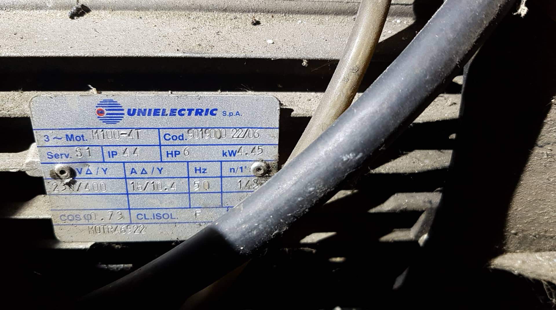

Sziasztok! Van egy ilyen motorom, de itthon sajnos nincs 3 fázis, lehet ekkora motort kondival 1 fázison használni egyáltalán? Ha igen akkor mekkora kondi kéne hozzá? Vagy ez a lóerőnként 35µF ez stimmelne?!
(#) granpa válasza wargapityu hozzászólására (») Nov 2, 2018 /
Lehet, mert kb. 2.5-3 kW nyerhető ki belőle, és 230 V-on deltában üzemel. Továbbiak a téma rajzai között/szerint.

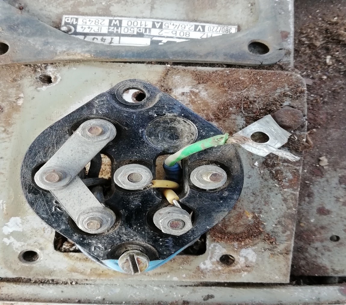

(#) Reitertibor hozzászólása Nov 5, 2018 /
Kérem segítsen valaki:
Van egy villanymotorom:
Ez az adattáblája: IMI Hz 80b-2; 380/220 V: 2,6/4,5A 1100 W 2845 1/p
Három fázisú 4 pólusú csatlakozási lehetőségem van. Jelenleg a motoron levő kötés alapján nem találom egy vezeték helyét, illetve, ha ez a szabadonálló vezeték rákötendő a piros nyilas pólusra, akkor is hiányzik a védőföld bekötése.
A hozzászólás módosítva: Nov 5, 2018
A bejelőlések nem mentek át. A sárga vezeték szabadon áll nincs rögzitőhelye a szabad rögzitőcsavaron a motortestről van egy direkt átkötés, amit leemeltem, nem értem, ha a szabad vezetéket is oda kell kötni.
(#) VIM válasza Reitertibor hozzászólására (») Nov 5, 2018 /
Szia! A motor 380V-os , ott vannak a kivezetéseit. A csillagpont már el van kötve.

(#) Reitertibor válasza VIM hozzászólására (») Nov 6, 2018 /
Köszi a választ, de....
szóval a sárga vezeték a harmadik fázis? Miért nincs bekötő csavarja? A másik, ami a képen nem látszik, hogy a motortestről van egy fémes átkötés az üres csavarhelyre (ezt vettem le), ha visszateszem erre kell kötni a sárga vezetéket és a harmadik fázist is? ezt nem értem, más bekötési pont nincs!

(#) VIM válasza Reitertibor hozzászólására (») Nov 7, 2018 /
Az a kivezetés ami hajlékony vezetékkel van kihozva az valószínűleg letört és így lett pótolva. A három fázis arra a három szabad végre kötendő. A test az maradhat a szabad ponton. A hiányzó kötési pontot pótolhatod egy csokival.
