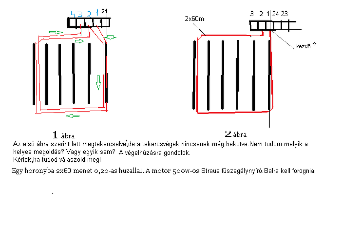

(#) mekmesterség hozzászólása Szept 5, 2018 /
Üdvözlöm a hozzáértő szakikat!
Már többször megtekercseltem csupán szakmai kíváncsiságból az 500W-os Straus fűszegélynyíró motorját,de nemjártam sok sikerrel.
Valamit mindíg elrontok,mert a kefeszikrázást nem tudom megszüntetni!
Most egy másik tekercselési módot választottam,de a végeket nem kötöttem be,mivelhogy a végelhúzásnál bizonytalan vagyok.
Ebben kérem a segítségeteket.Hajt a kíváncsiság!
(#) pucuka válasza mekmesterség hozzászólására (») Szept 5, 2018 /
A tekercselésben nem sokat tudok segíteni, mert néhány vasútmodell motor tekercselésén kívül nincs ilyen tapasztalatom.
Az univerzális motor (egyenáramú soros motor) mindíg szikrázni fog 50 Hz -es váltakozó árammal táplálva, mert nincs szinkronban a fordulatszám, és a mágneses erővonalak váltakozása. Ezért a szikrázást csak minimalizálni lehet, megszüntetni nem.
Nagyobb teljesítményeknél, pl. a vasúti vontatásban ezért használnak csökkentett frekvenciájú váltakozó áramú hálózatot. (16 2/3, újabban 16,7 Hz)

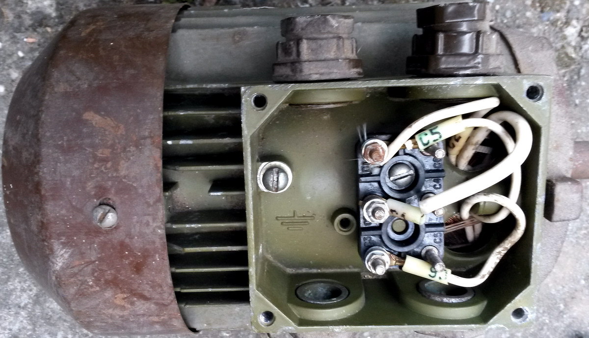

(#) csibai hozzászólása Szept 11, 2018 /
Kedves hozzáértő Társak!
Egy barkács faesztergát szeretnék építeni. Kaptam egy ismerőstől egy villanymotort, de nélkületek nem fogom tudni elindítani.
Az első kérdés: Egyáltalán hogy tudom kimérni, hogy működőképes e maga a motor.
Az adatlapon írja, hogy két kondenzátor szükséges hozzá, de addig nem akarok venni amíg ki nem mérem valahogy, hogy működőképes-e.
A második kérdés: Ha jónak bizonyul a motor, akkor hogy kell a kondenzátorokat bekötni.
Szerintetek elbír egy kis barkács faesztergát?
Segítségeteket előre is köszönöm.
A hozzászólás módosítva: Szept 11, 2018
(#) granpa válasza csibai hozzászólására (») Szept 11, 2018 /
Erőben bőven elég. A kondenzátorok (indtó,-üzemi) kötése a téma rajzai között van.
1. Forgórész szabadon forog, nincs súrlódás, szorulás, nyikorgás?
2. Tekercsek ellenállását, -szakadtságát külön-külön leméred. Valamint a testhez,-egymáshoz képest is megméred zárlatra.
3. Tetszőleges két tekercsvégre (alsó sor) feszültséget kötsz (csillag, azaz vízszintes kötés), a tengelyre kb. 0.5-1 m erős spárgát rátekersz, és bekapcsoláskor erőteljesen meghúzod (megpörgeted). Motor rögzítve! Forgásirány ekkor mindegy.
(#) ha9pi.feri válasza csibai hozzászólására (») Szept 11, 2018 /
Szia! Itt valami nem stimmel az adattábla és a bekötési rajz között. Az adattábla egyértelműen 1 fázisú motorra utal - itt nincs értelme a Y/D kötésnek. A bekötési rajz, pedig egy 3 fázisú motoré.
Szerintem az adattáblának kell hinni, mert ilyen fizikai méretű motort csináltak 1 és 3 fázisú tekercseléssel, a Tiédnek valószínű összecserélhették a kapocstábla fedelét ( már találkoztam ilyennel).
Most nézem a képet, biztos, hogy úgy van mert csak 3 kivezetése van. Egyszerű a dolog, a C1 a közös, ehhez képest megméred a C2 és a C3 ellenállását, amelyik kisebb az lesz a főfázis, a C1 és a C2 vagy C3-ra (a kisebb ellenállásúra) rákötöd a 230V-ot és a tengelyre csavart madzaggal egyidőben berántod. A motor stabilan álljon! Ha minden morgás és melegedés nélkül működik, akkor nyertél! Innen már gyerekjáték a többi. Remélem érthető voltam?
(#) granpa válasza ha9pi.feri hozzászólására (») Szept 11, 2018 /
Jó szemed van! Én nem is néztem a kijövő végeket. Ez nem "vegyes", hanem csak 1~-ú!
(#) user1914 válasza granpa hozzászólására (») Szept 12, 2018 /
Szevasztok!
Én is csatlakozom az előttem szóló véleményéhez, hogy ez 1~-ú. Az egyik csavarhoz a 2 szál vezeték megy közösítve. Ez szerintem a 0 vezeték.
Üdv. M.

(#) csibai hozzászólása Szept 13, 2018 /
Kedves tanácsot adó Urak!
Méregettem a motor kivezetéseit az általatok javasolt módon.
Sajnos egyik kivezetés közt sem tudok sem ellenállást, sem folytonosságot mérni.
Valószínű szakadt lehet a tekercs, így nem kínlódok vele tovább.
De sajnálom kidobni, ezért ha valakit érdekel és elviszi, annak szívesen oda ajándékozom ingyen.
Postázni nem tudom. Ha kell valakinek szóljon. (Nógrád megye, Mátraverebély.)
Eddigi tanácsaitokat nagyon köszönöm.

(#) Horvath65 válasza csibai hozzászólására (») Szept 19, 2018 /
Még azért nézzél meg valamit, a dekniket leveszed óvatosan a tengelyt kiveszed és szabad szemmel, esetleg nagyítóval átvizsgálod, ha kell lámpával bevilágítasz minden kis likba. Nagyon gyanús nekem, valamit nem mértél el? Nem úgy tűnik a képen, hogy ez kuka lenne. De, ha nem kell és még nem jelentkezett rá senki, én szívesen átveszem postaköltség fejében. A többit priviben.
