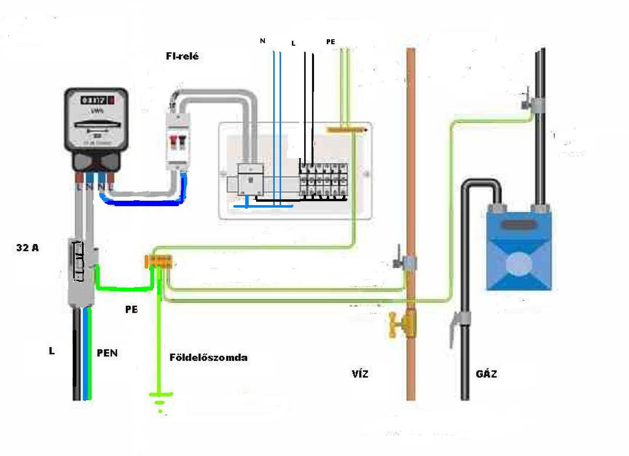

(#) nemeza hozzászólása Dec 11, 2018 /
Honnan tudhatom, hogy a felújítás alatt álló lakásomban (6 lakásos 50+ éves társasház, földszint) hová van kötve a védőföld?
1. megtaláltam egy dobozt, ahol piros vezeték csatlakozik a vízcsőre (de ez a vezeték egy másik dobozban el van vágva..)
2. csak két alu vezeték jön be a villanyórától a kismegszakítókig (2db 10A-es és egy 16A-es van).
3. Most 25A-t kapok.
Mi lenne a megoldás, mert most új hálózat kerül kialakításra (világítás 1,5-es, a többi 2,5-es rézzel).
Kéne lennie valahol egy közös földelő szondának a házban?
Köszönöm előre is!
(#) gyuszo válasza nemeza hozzászólására (») Dec 11, 2018 / 1
A legjobb megoldás, ha keresel ( kerestek ) egy regisztrált villanyszerelőt.
1. A védőföldelés a társasház bejövő csatlakozó vezetékénél, illetve a mérőhelynél valószínűleg olyan helyen van, amihez nem férsz hozzá, mivel le van plombálva. Innen kell kiépíteni a lakásban ( lakásokban ) levő kismegszakítókig.
2. Ezzel egy időben a mérőhelytől a fázis és nulla alu vezetéket is érdemes kicserélni, mivel egy ilyen felújításra 25-30 évente kerül sor.
A hozzászólás módosítva: Dec 11, 2018
(#) gyuszo válasza gyuszo hozzászólására (») Dec 11, 2018 / 1
Amit megtaláltál piros vezetéket, ami rá volt kötve a vízvezetékre, az EPH vezeték lehetett. Meg kell keresni az okát, hogy miért lett elvágva. Ki kell cserélni zöld-sárga sodrott réz vezetékre és újból bekötni. Természetesen egy FI-relét ( 2P 25A 30mA ) is be kell kötni a lakáselosztóba.
A védőföldelés, EPH és a FI-relé adja meg együtt a biztonságot.
(#) ötfelezős válasza nemeza hozzászólására (») Dec 11, 2018 / 1
Hát, én az előzőekkel ellentétben azt valószínűsítem, hogy érintésvédelmet vízvezetékcsőre kötéssel biztosítottak ahhoz, amihez akkor kellett, amikor a vízcsőre kötés jó módszer volt, ez nagyjából a hatvanasokban a hőtőszekrény és a hetvenesek végén az önfűtéses mosógép lehetett.
A hetvenesek végétől a kilencvenesek végéig a megfelelő keresztmetszetű PEN vezetőtől (elosztótáblán) lehetett volna védővezetőt húzni, ha áttértek a nullázásra (TN).
De hát ez elég vázlatos.
(#) Ge Lee válasza nemeza hozzászólására (») Dec 11, 2018 / 1
