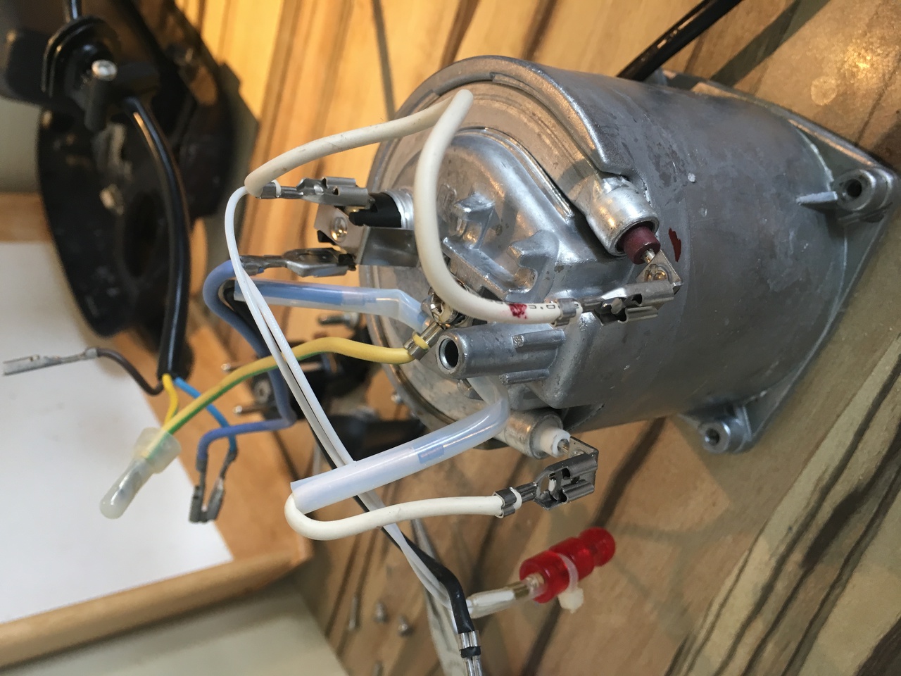

Delonghi EC9 típusú presszó főző Vízkőtelenítés közben (ecettel) meggondolta magát Aztan úgy döntött nem melegíti tovább a vizet Kikaptam a kazánt, kérdésem h egyértelművé szeretnem tenni a hibát A képen látható U alakú futoszalon szakadást mérek Mekkora lenne egy ép futoszal ellenállása? Feltételezem ez csak komplett egység cserével orvosolható Nem lehet csak a futőszálat cserelni... Jol közelítettem meg a hiba keresést a futoszal két végének szakadás vizsgálatával? ( a mérés a két fehér vezetek csatlakozásának történt) Koszonom
Szia van EC-hez való kazán is náluk:EC kazán
