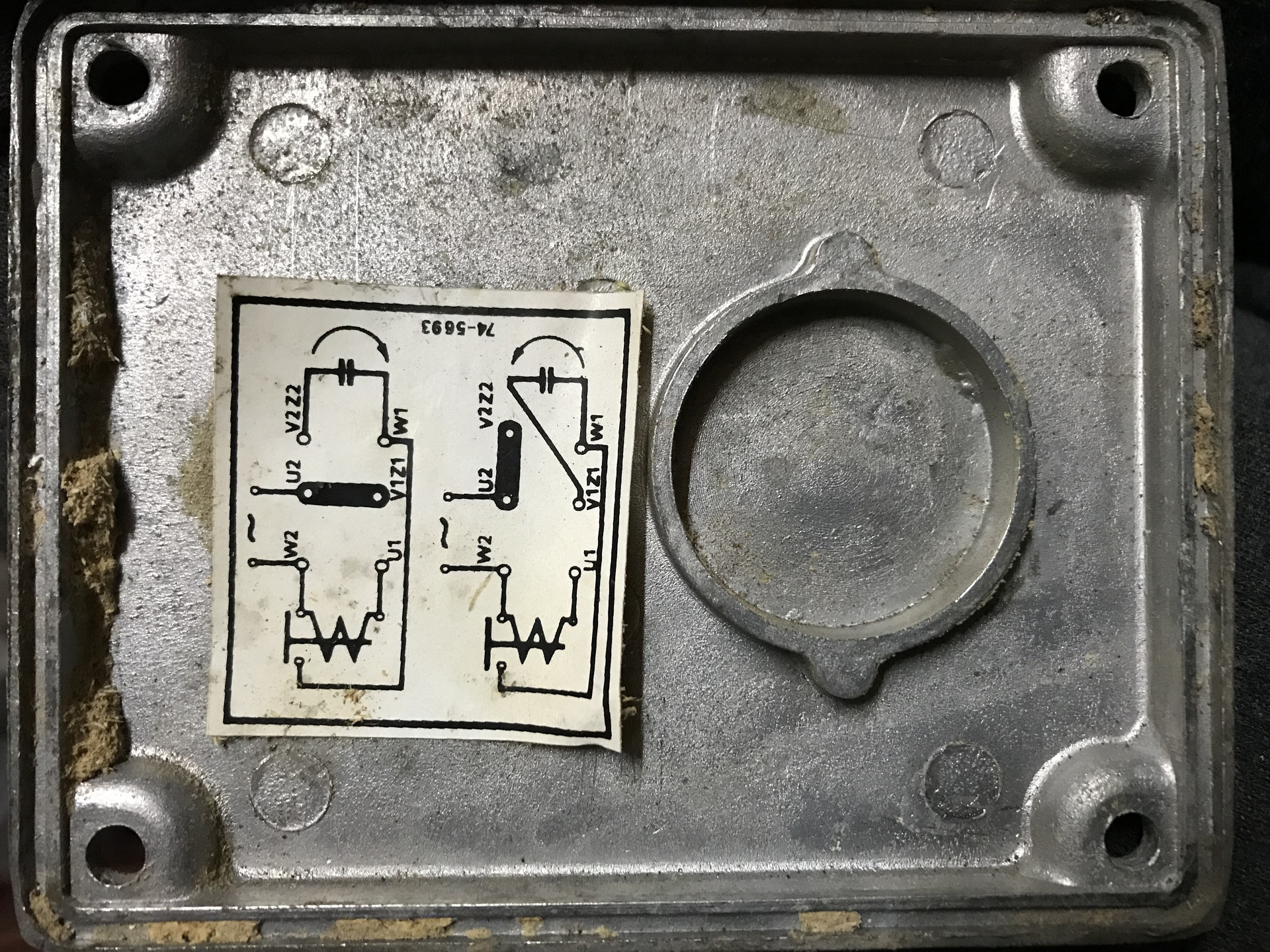

(#) Petya8 hozzászólása Nov 25, 2018 /
Kis segítség kéne, azeretnék forgásirányt változtatni, sikerült is félig, de lassú a motor és rángat.
3 fázisról van 1 fázisra kötve. Az az elektromágneses kütyü mi lehet? Kell bele 220 hoz?
(#) kadarist válasza Petya8 hozzászólására (») Nov 25, 2018 /
Kell bele, mert az az indítórelé, ez kapcsolja az indítókondenzátort az egyik tekercsre akkor, amikor indulásnál nagy áramot vesz fel. Ez egy egyfázisú kapocsléc, biztosan háromfázisú volt a motor?
Jajj a belsejében volt a kötési rajz és nem vettem észre

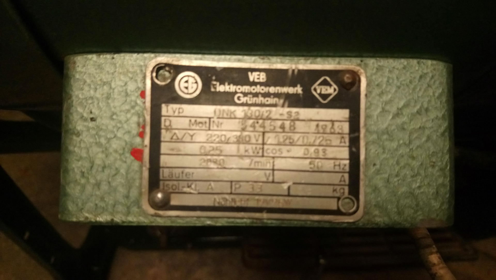

(#) szitko hozzászólása Nov 25, 2018 /
Csillagból átkötöttem deltába a képen látható villanymotort. Az üzemi kondi értékét, hogy kell meghatározni?
(#) Marko Ramiusz válasza szitko hozzászólására (») Nov 25, 2018 /
Ember, maga mit csinált?
(#) szitko válasza Marko Ramiusz hozzászólására (») Nov 25, 2018 /
Feltettem egy kérdést. Nem kellett volna?
(#) erbe válasza szitko hozzászólására (») Nov 25, 2018 /
Ott jártam. Grünhain.
Ne aggódjál, jól kötötted be. A kondi azon a kék-fekete vezetékpáron van, ahol a jelölése is? 16 µF legalább kell neki. Kissé nehezen indultak ezek a Textima motorok.
(#) szitko válasza erbe hozzászólására (») Nov 25, 2018 /
Nem aggódok.
Igen ott van a kondi. Most egy 25 µF kondi van rajta és elég lassan pörög föl. ezért gondoltam, hogy a kondi értéke nem jó.
1963-as a motor és 1965-ös a tisztázó gép. mind a kettő tökéletesen működik.
25 µF-ot 400 W-os motorra szoktunk tenni. Egyszerűen nem szeretik az egy fázist.
Köszi.
Akkor keresek 16 µF körüli kondit. Sajnos nálam csak egy fázis van.
