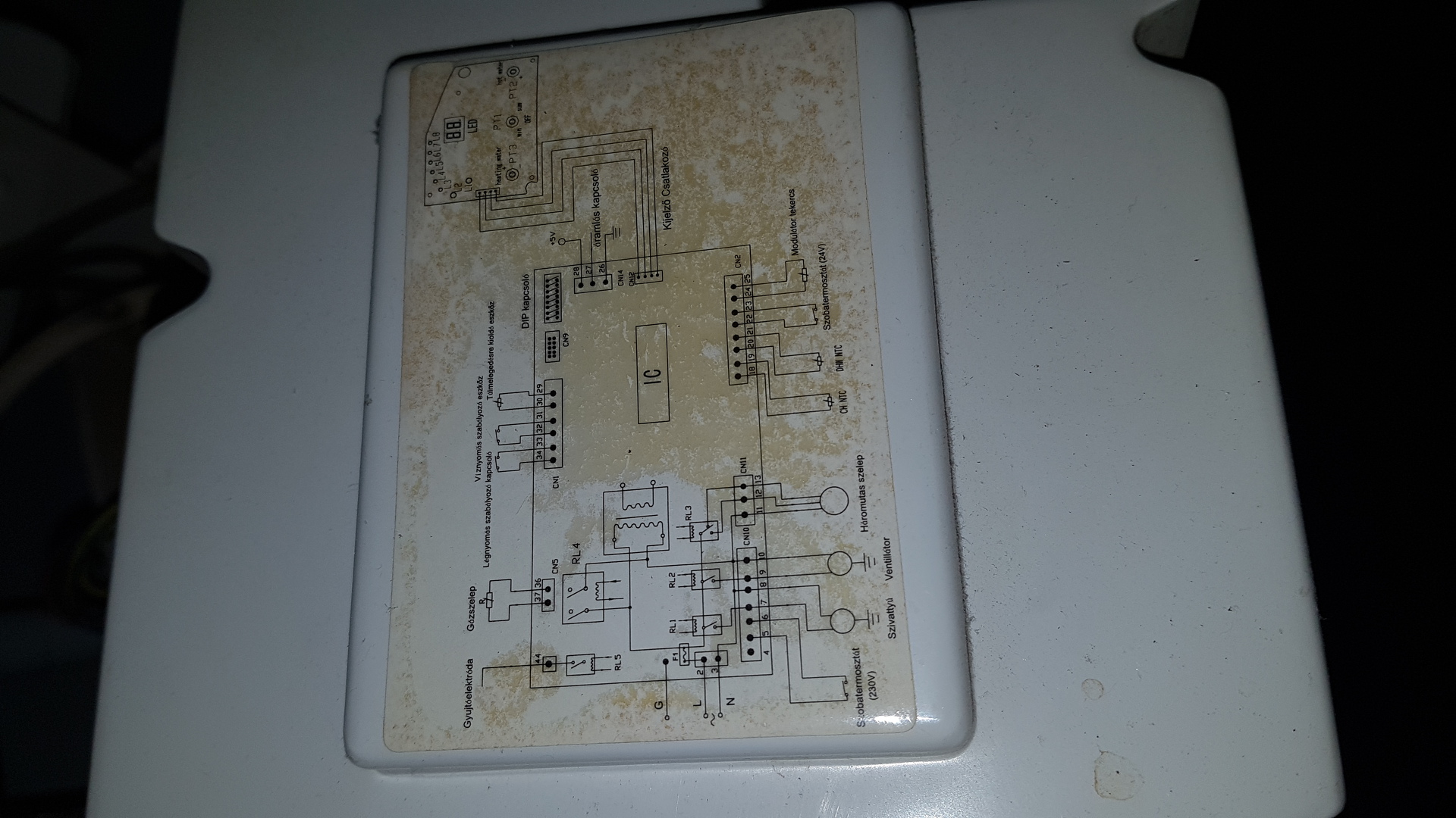

(#) 1Frici válasza elektroton hozzászólására (») Nov 20, 2018 /

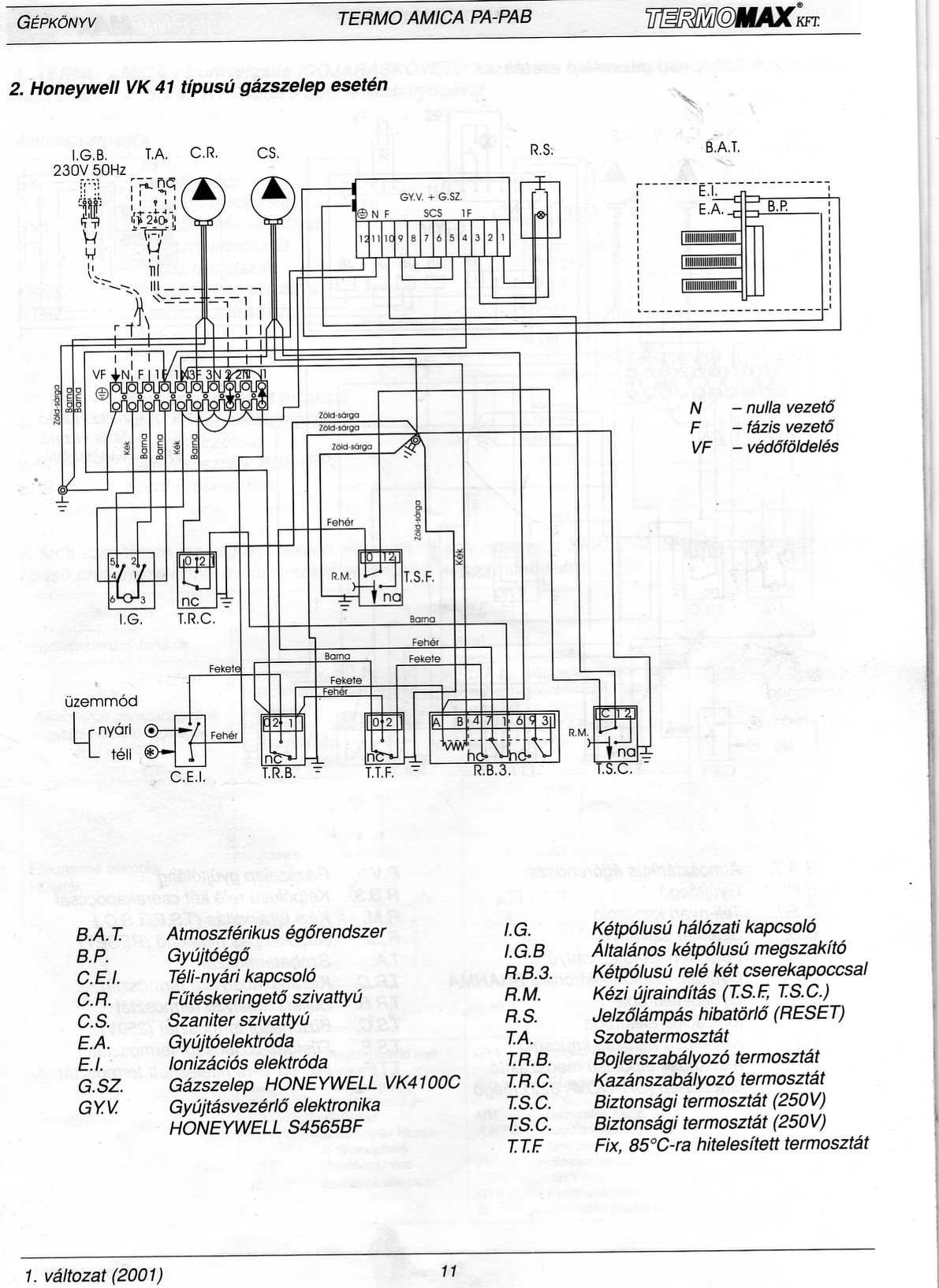

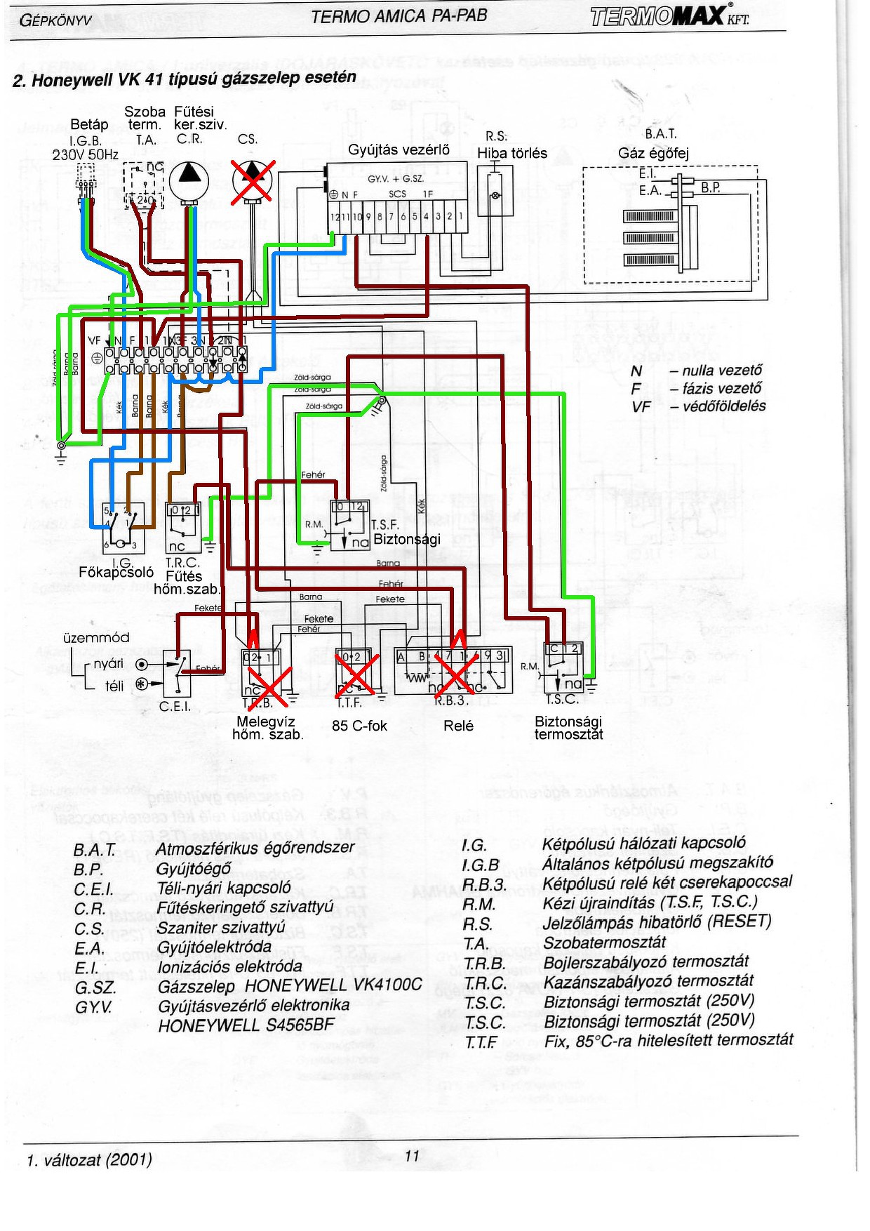

elektroton ,,sajnos nem egy a szkennelés itt egy másik kép a bekötésről ,,hátha ez nagyítható lesz
ha nem akkor megpróbálom majd lerajzolni ha nincs más

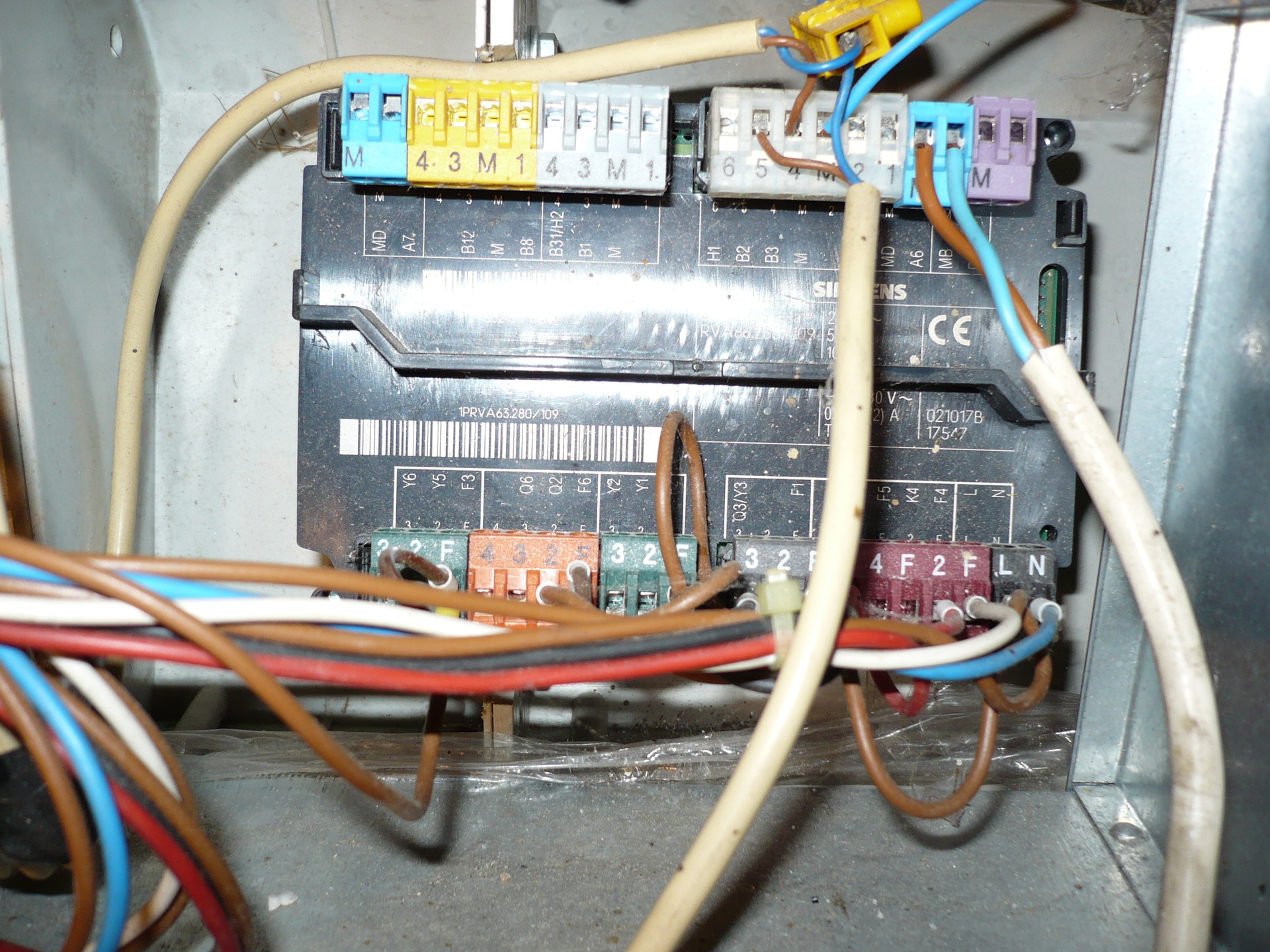

(#) 1Frici válasza zoszka hozzászólására (») Nov 20, 2018 /
zoszka a B3 a HMV érzékelőjét kikötöttem , ez régebbi kép róla
az ntc az a fehér csatlakozó sor lenne amit megemlítettél? amibe be van kötve a B2 is !
zoszka küldök képet róla ,hogy mi hová van bekötve ,de a B3 és MD-A6- már nincs . Ehhez aMD- M6-hoz akartam a termosztátot bekötni ,de nem reagált rá a kazán/már nincs.
Melyik termosztátra gondoltál ?

(#) elektroton válasza 1Frici hozzászólására (») Nov 21, 2018 /
Frici!
Sajnos érdemben most még nem tudom segiteni mert korjázban vagyok. Csütöörtök este már valoszinüen. Legjobb az vona ha lerajzoldnád a jelenlegi állapotot. Meg a gyári kapcsolási rajz elemeinek funkcio magyarázo oldalt is.

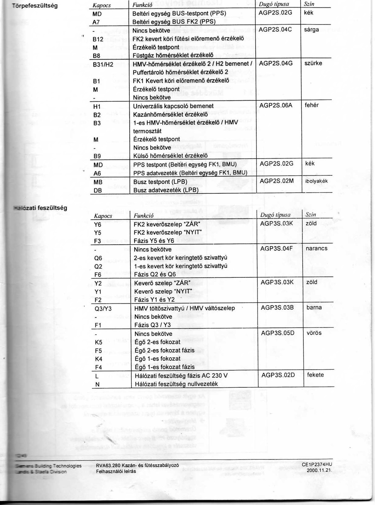

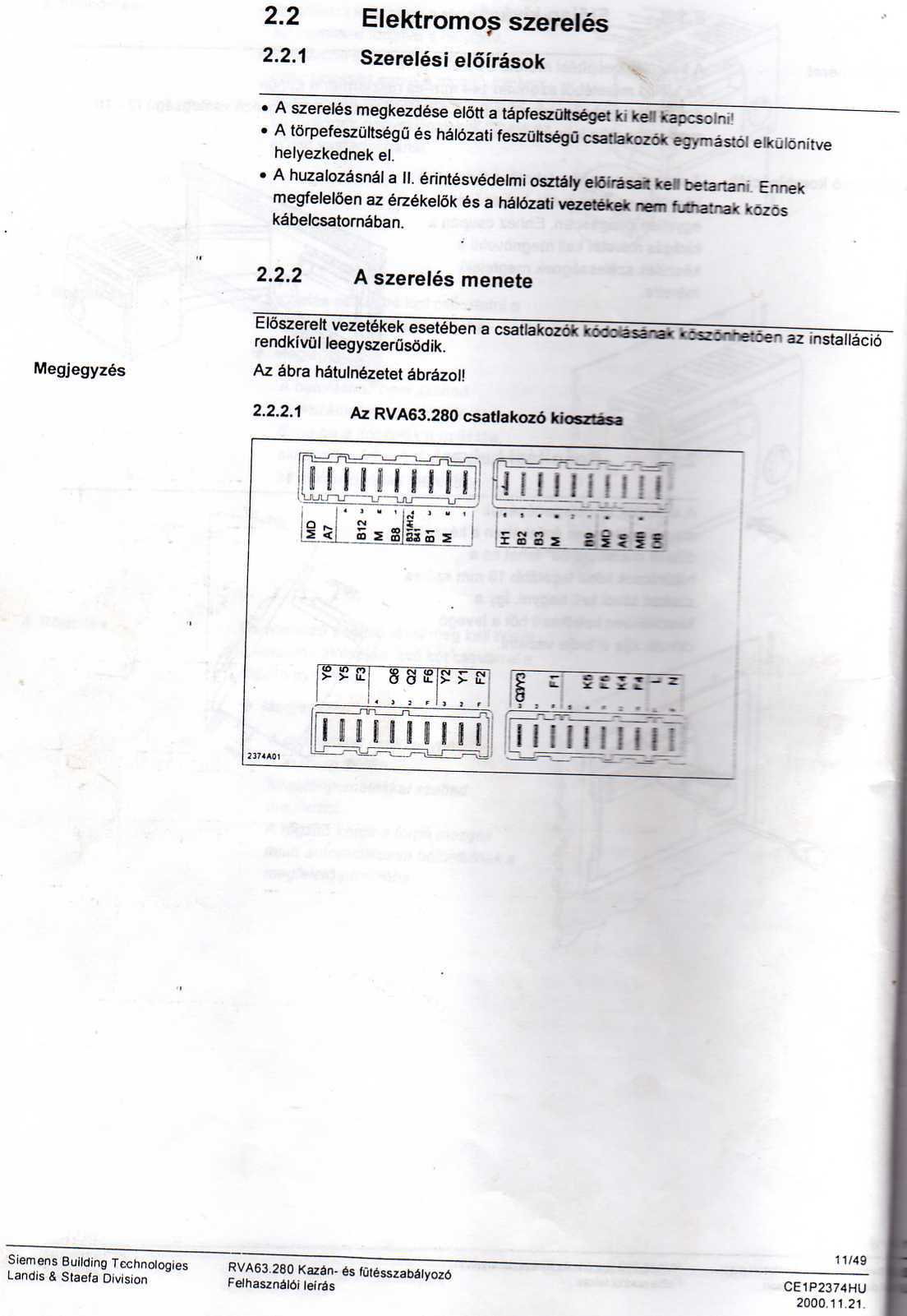

(#) 1Frici válasza elektroton hozzászólására (») Nov 22, 2018 /
Elektroton.
Remélem nem komoly a baj és minden rendbe ,
Na megjavult a gépem meg a szkennerem így eltudom küldeni a képeket.

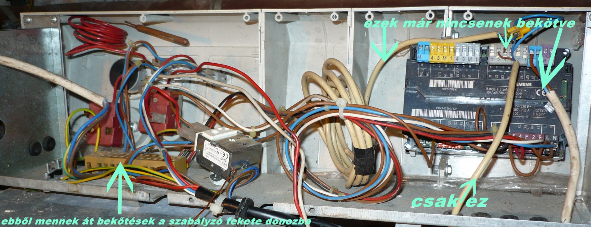

A fekete dobozról meg a bekötés miatt ,hogy lásd mi hová van kötve rajta.
Remélem ez már értelmezhetőbb így számodra
(#) elektroton válasza 1Frici hozzászólására (») Nov 22, 2018 /
Frici!
Köszönöm a kazán eredeti rajzát az értelmezésekkel. A Siemens Albatroszrol letöltöttem az eredeti leirását. Még mindig nem tudjuk hová is vannak kötve az also 230Vos kapcsok. Mit is kellene helyre állitani, megváltoztatni. Vajon miért is beleépitve az a Siemens. Elölapi képet is jo volna látni. Regge már tudok otthon foglalkozni a rajzzal.
Elektroton
Most csak ez van de holnap küldök más képeket , meg a kazán előlapjáról is.
Az a gondolatom támadt ,nézve a fekete doboz kisfesz. bekötéseit ,lehet ,hogy külső hőm. érzékelőről ment a kazán és használták a HMV is szerintem mert volt rá szerelve kis fehér kiegyenlítő tartály amikor megkaptam .
(#) zoszka válasza 1Frici hozzászólására (») Nov 22, 2018 / 1
Ez egy Albatros 4-es.
A tápfesz, az Fk1 szivattyú, a Hmv váltószelep/szivattyú és az 1-es égőfokozat van a nagyfesz oldalon bekötve.
A B2 kazánérzékelő a kisfesz oldalon. A B9 külső hőmérséklet érzékelő hiányzik, pedig anélkül nem sok értelme van az egésznek, mert anélkül csak egy sima kazántermosztát üzemmódba működik.

(#) elektroton válasza 1Frici hozzászólására (») Nov 26, 2018 /
Frici!
Mi a helyzet a kazánoddal?
Nem küldtél további friss képeket illetve jelenlegi bekötési rajzot.

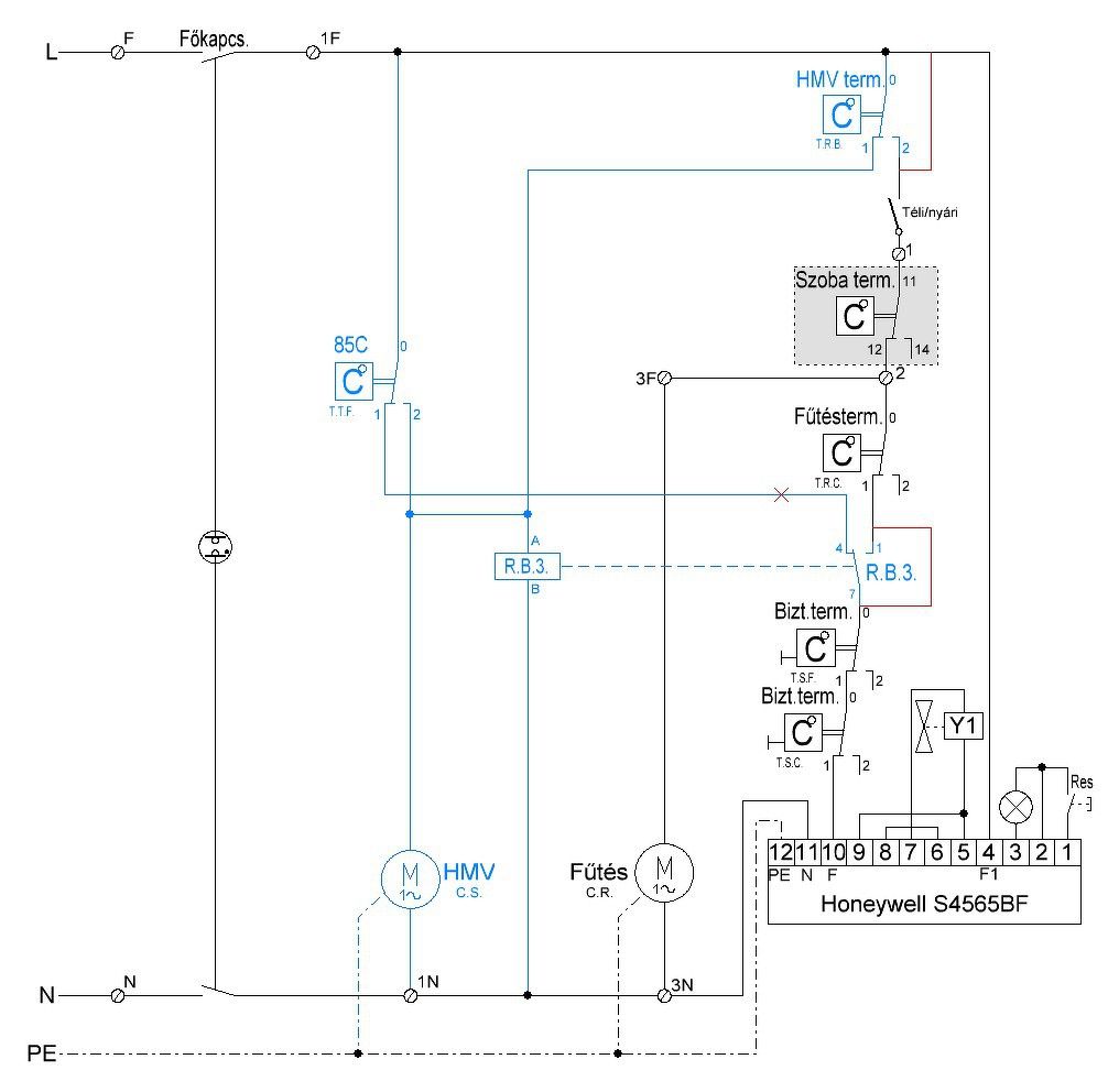

Én viszont bejelöltem az általad küldött eredeti rajzon vastag színes vonalakkal mi is kell a csak fűtéshez használandó áramkörhöz.
Továbbá készítettem egy áramutas rajzot is a kazán eredeti rajza alapján, így jobban megérthető, átlátható az áramkör működése. Számomra így átláthatóbb mint az eredeti kesze-kusza ábrázolás. Kékkel jelöltem a mellőzendő HMV kör elemeit, ezek csak fűtés esetén nem is kell, eltávolítható. Pirossal átkötéseket is jelöltem ehhez.

A kazánnal változatlan a helyzet, magától megy mint eddig .Bocsi ,hogy nem küldtem a képeken ,ígérem pótolom a héten . Az általad készített bekötési rajzok már számomra nagy segítség ,mert enélkül nem mentem volna semmire,amit köszönök szépen neked és azt is ,hogy idődet áldozod rám. De most lépek mert idő van .

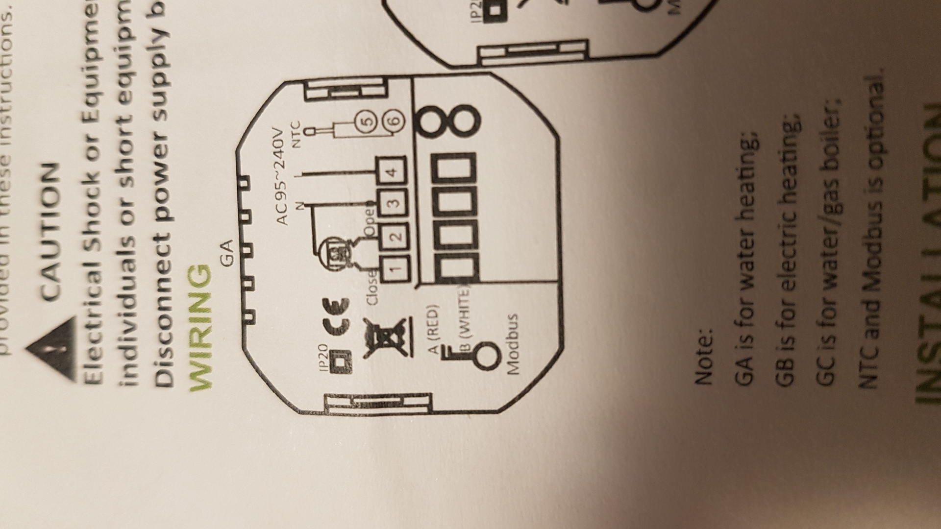

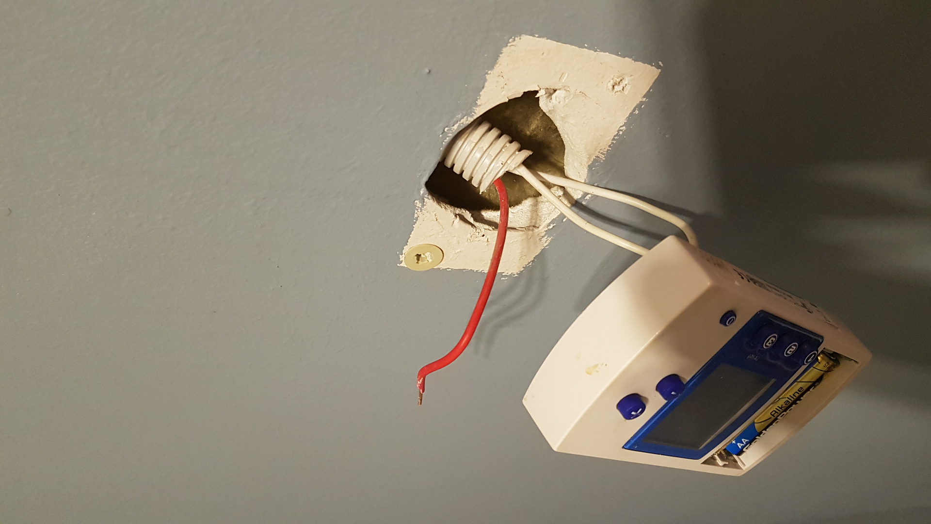

Sziasztok! Vettem egy okostermosztátot, hogy lecseréljem a régit egy fali kazánnál. A régi 250V AC, két ér megy hozzá, és elemes. Az új (látszólag) elem nélküli, kisebb akksi belül nincs kizárva, de nem találtam nyomát. Bárhogy kötöm, nem tér magához. A kazánt szétszedtem, elvileg (leírás szerint) 230V jön belőle, rámérni majd ma délután fogok tudni. A termosztátot egy külön vezetékkel direkt konnektorba körbe működik. Mi lehet a gond? (Laikus vagyok kíméljetek! Köszi )
(#) Bakman válasza kaszi82 hozzászólására (») Dec 8, 2018 /
Milyen kazán? Milyen termosztát?
(#) uniman válasza kaszi82 hozzászólására (») Dec 8, 2018 /
Kellenek pontos típusszámok! Kazán/termosztát...persze meg pár fotó is nagyot dobhat az ügyön.
A hozzászólás módosítva: Dec 8, 2018
(#) kaszi82 hozzászólása Dec 8, 2018 /
Nimbusz kazán, MOES termosztát. A képen az uj kötési rajza es a régi szétszedve a két érrel.
BHT-002 GALW a pontos típus. Ezen a képen pedig a kazán kapcsolási rajza.

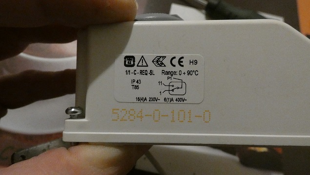

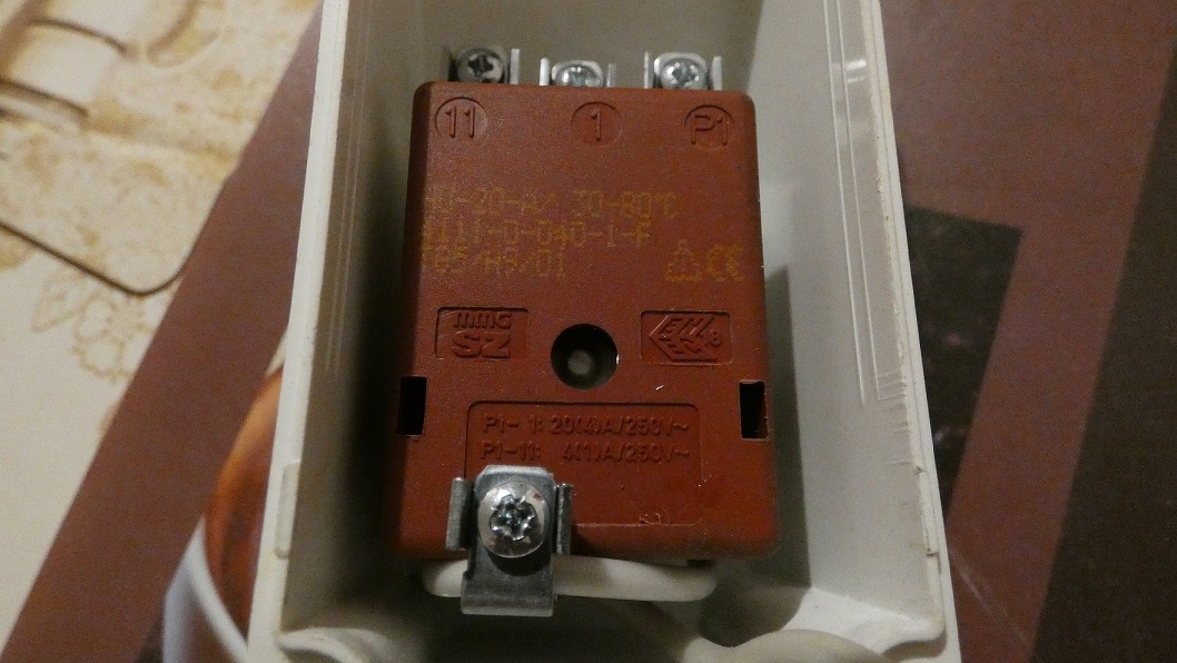

sziasztok,segitséget szeretnék kérni,grundfos vizkeringető szivattyút akarok összekötni termosztáttal kérdésem h mit hova kell kötni a termosztátba?szivattyut és a 230Voltot!
Hello! Ez a termosztát elemmel működik, vagyis a két fehér vezetéket összezárja és működik a fűtés. Működéséhez nincs szükség a 230V-ra...
Bár nem írtad meg, de feltételezhető, hogy a két fehér drót a 5 és 6-os sorkapcsokra van bekötve.
„Nimbusz kazán”
...ebből nem derül ki a típusszáma, de ha jól látom a bekötási ábráját, ez tudna lángmodulációs üzemmódban is működni.

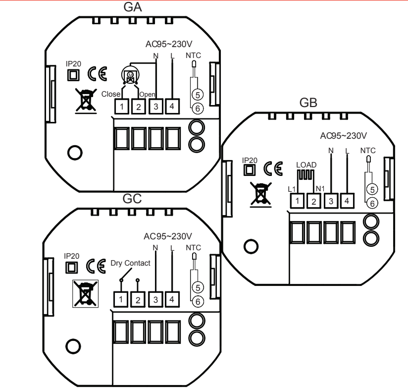

(#) Bakman válasza uniman hozzászólására (») Dec 8, 2018 /
Ott a bekötési rajza, a második képen a régi termosztát van.
4: L
3: N
2: NO (valószínűleg hűtéshez)
1: NC (valószínűleg fűtéshez)
Ha a rajz jó, akkor ez a termosztát a fázist kapcsolja hol a kettes, hol az egyes pontra. A kazánt nem ismerem de sanszos, hogy egy extra relé is kell a rendszerbe. Nem tudom, mit szól ahhoz a kazán ha a termosztát bemenetére kerül 230 V. A GC változat kellett volna ide.
(#) zolika60 válasza pitor hozzászólására (») Dec 8, 2018 /
Oda van rajzolva az oldalára. A P1-re kötöd a fázist. A 11-est a szivattyú egyik kivezetésére és a szivattyú másik kivezetésére a nullát. Az 1-es kivezetés arra az esetre van, ha fordítva használnád. Adott hőmérsékleten kapcsoljon le.
