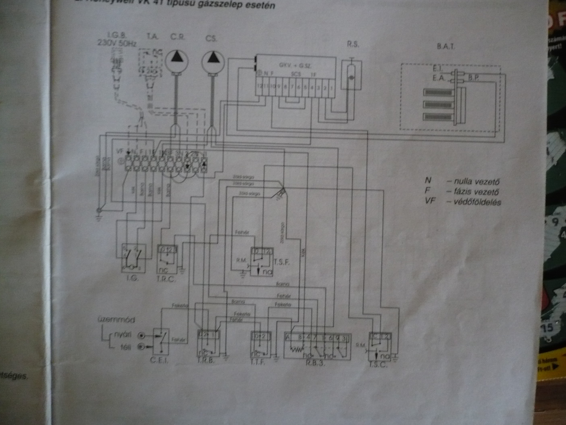

Sziasztok! Vettem egy okostermosztátot, hogy lecseréljem a régit egy fali kazánnál. A régi 250V AC, két ér megy hozzá, és elemes. Az új (látszólag) elem nélküli, kisebb akksi belül nincs kizárva, de nem találtam nyomát. Bárhogy kötöm, nem tér magához. A kazánt szétszedtem, elvileg (leírás szerint) 230V jön belőle, rámérni majd ma délután fogok tudni. A termosztátot egy külön vezetékkel direkt konnektorba körbe működik. Mi lehet a gond? (Laikus vagyok kíméljetek! Köszi
Kellenek pontos típusszámok! Kazán/termosztát...persze meg pár fotó is nagyot dobhat az ügyön.
A hozzászólás módosítva: Dec 8, 2018
Nimbusz kazán, MOES termosztát. A képen az uj kötési rajza es a régi szétszedve a két érrel.
BHT-002 GALW a pontos típus. Ezen a képen pedig a kazán kapcsolási rajza.
sziasztok,segitséget szeretnék kérni,grundfos vizkeringető szivattyút akarok összekötni termosztáttal kérdésem h mit hova kell kötni a termosztátba?szivattyut és a 230Voltot!
Hello! Ez a termosztát elemmel működik, vagyis a két fehér vezetéket összezárja és működik a fűtés. Működéséhez nincs szükség a 230V-ra...
Bár nem írtad meg, de feltételezhető, hogy a két fehér drót a 5 és 6-os sorkapcsokra van bekötve. Idézet: „Nimbusz kazán” ...ebből nem derül ki a típusszáma, de ha jól látom a bekötási ábráját, ez tudna lángmodulációs üzemmódban is működni. A hozzászólás módosítva: Dec 8, 2018
Ott a bekötési rajza, a második képen a régi termosztát van.
4: L 3: N 2: NO (valószínűleg hűtéshez) 1: NC (valószínűleg fűtéshez) Ha a rajz jó, akkor ez a termosztát a fázist kapcsolja hol a kettes, hol az egyes pontra. A kazánt nem ismerem de sanszos, hogy egy extra relé is kell a rendszerbe. Nem tudom, mit szól ahhoz a kazán ha a termosztát bemenetére kerül 230 V. A GC változat kellett volna ide.
