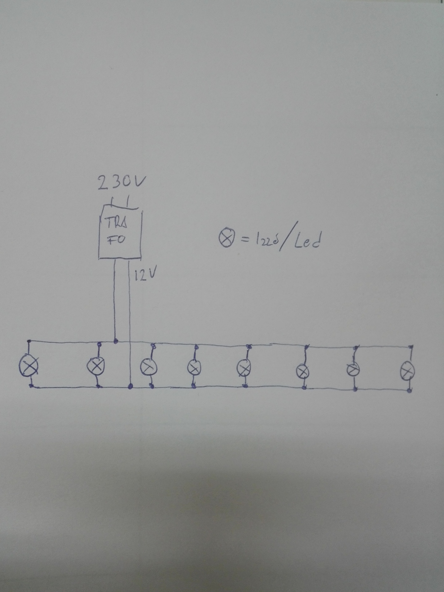

(#) rettung hozzászólása Nov 22, 2018 /
Valahogy igy kell?
(#) gyuszo válasza rettung hozzászólására (») Nov 22, 2018 /
Igen. Így jó lesz.

(#) rettung válasza gyuszo hozzászólására (») Nov 22, 2018 /
Marmint ugyerted, hogy 12v valtoaram?
Lecsereljuk a tarfot is szerintem, mondjuk 60w-os femhazas trafora...
Jó a meglévő trafó, nem kell cserélni.

A rossz hírem az, hogy a kontakthibákat valószínűleg a szétégett foglalat okozza. Ledes meghajtásnál ez a hibaforrás megszűnik.

És mi a különbség a 12V egyen, és váltóáram között? Lednek melyik kell?
Es jol szamolok? 8db 40w-os halogen izzo. Akkor 28A folyik a vezeteken?
(#) mugab válasza rettung hozzászólására (») Nov 22, 2018 /
A foglalatos ledes világításnak jó a váltó, a ledszalag igényel egyent.
(#) Kovidivi válasza rettung hozzászólására (») Nov 22, 2018 /
Elég durva, de igen. Rakj be LED-es lámpákat, és nem lesz ekkora fogyasztásod.
HA 40W egy égő akkor igen, de ezt kétlem, viszont a leddel ez is töredékére esik.
Ilyet tegyél bele : Bővebben: Link
Ez csak 3 W-os és jó lesz a meglévő trafó is.
A hozzászólás módosítva: Nov 22, 2018

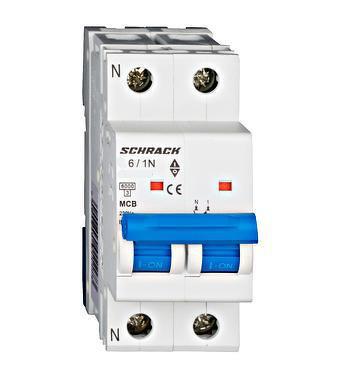

(#) Alkotó válasza hapro hozzászólására (») Nov 23, 2018 /
„...fázis-nulla párja ugye kismegszakítóba megy...”
Nem vagyok a téma értője, de valamiért berzenkedek a nulla kismegszakítóba kötésétől. Talán elegendő lenne a fázissal így tenni.
(#) kameleon2 válasza Alkotó hozzászólására (») Nov 23, 2018 /
„Nem vagyok a téma értője, de valamiért berzenkedek a nulla kismegszakítóba kötésétől.”
Ezt nem teljesen értem. Üzemszerű, szabványos, szabályos megoldás.
(#) Alkotó válasza kameleon2 hozzászólására (») Nov 23, 2018 /
Milyen indokoltsága lehet a nulla vezető megszakításának? (Képek tömegét tudnám csatolni, ahol a csak a fázisok vannak megszakítva, és külön-külön "gyűjtők" fogadják a nullákat és a védővezetőket.)
(#) (Felhasználó 116638) válasza Alkotó hozzászólására (») Nov 23, 2018 /
Ipari elektronikáknál például alap, ha a gépen villásdugó van.
Mivel nem garantált hogy fázishelyesen történik a csatlakoztatás, mindkét ágat szakítják.
Életvédelmi, biztonsági megoldás.
Kell ezen bármit is magyarázni?
(#) (Felhasználó 116638) válasza (Felhasználó 116638) hozzászólására (») Nov 23, 2018 /
De ha nem ipari környezet, mindennapos példa a villanyboyler bekötés.
Ott is mindkét ágat kell szakítani, előírás.
(#) pont válasza (Felhasználó 116638) hozzászólására (») Nov 23, 2018 /
Én nem ismerem az előírásokat, de annál nagyobb veszély nincs mintha a nullát megszakítják. A Fi relé és szakszerű földelés az már védelem. Egy 16A kétpólusú megszakító mi ellen véd?, az áramütéstől biztos nem....
