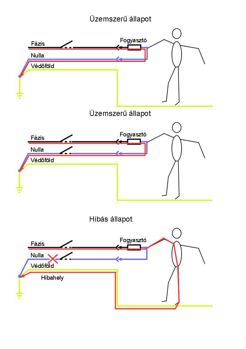

(#) kameleon2 hozzászólása Nov 23, 2018 / 1
„Milyen indokoltsága lehet a nulla vezető megszakításának?”
Alkotónak:
Ezek szerint hibás fogyasztó esetén téged még nem ért áramütés. Engem igen. Meglepő módon a nullán keresztül kaptam vissza áramot egy mosógépről, amikor egy napelemes rendszer fi reléit kötöttem. Gondolj bele, ha ez mondjuk vizesblokkban történik és netán nincs még fi relé sem. Nem én írtam a szabványokat, csak alkalmazom, de eddig úgy tapasztaltam, hogy nem felesleges szócséplés. A gyakorlat és a hibák sokszor felülírják a legjobb elméleteket is. Ahogyan az EPH vezetékek bekötésénél én sem értettem régen, miért kell például a szivattyúknál áthidalást alkalmazni. A lényege pedig az volt, ha kiszerelik a szivattyút - az EPH-nak akkor is folyamatosnak kell lenni - és ez bizony simán előfordulhat. Testvéremnél elszállt a nulla bekötés, mert a szolgáltató villanyszerelője nem húzta meg kellően a bekötő csavarokat. Hőtárolós kályhái voltak, a fűtőszálakon keresztül tért vissza az áram nagyobb része. Számos fogyasztón 300-320V jelent meg. Ez az indokoltság. Mindenki hibázhat - emberek vagyunk.

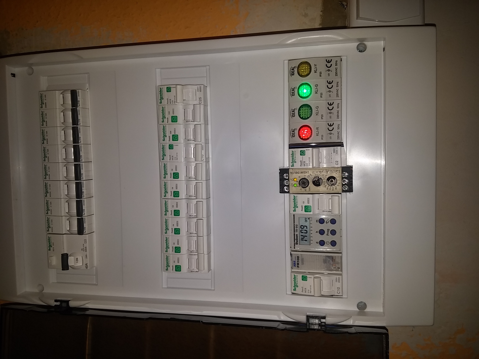

(#) CIROKL válasza attika hozzászólására (») Nov 23, 2018 /
Ma felkerült a falra.az elosztó a betáp bent folytatás.az áramkörök bekötése .

(#) kameleon2 válasza Alkotó hozzászólására (») Nov 23, 2018 /
Gondold csak végig. Van mondjuk egy bojlered,amiben a fázis és a nulla közé van kötve az ohmikus fűtőszál - kis ellenállással. Ha felemeled a nulla pontodat a villanyóránál - fázis lesz a nulla vezetéken, mert visszafordul a fázis a fűtőszálon. Ugyanis nincs a rendszerben földpotenciál, amíg meg nem fogod a felemelt nulla vezetődet. Hát így. A háromfázisú betonkeverő azért más tészta, mert ott nincs is nulla. A három fázis egymáshoz képest adja a forgó mágneses mezőt. Két fázis egymáshoz képest 400-400-400V. De a nullához, földpotenciálhoz képest 230V - ami szintén ráz. Azaz ott nincs értelme valóban a nullának, illetve a nulla külön szakításának. Feltéve ha delta kapcsolásban megy a motor. A képen talán jobban érzékelhető, amit hablatyoltam. Még egy példa. Minden villanyszereéő táskájában lapul egy próbalámpa. Két sorbakötött izző hosszú vezetékkel. Kezdő koromban volt, hogy figyelmetlen voltam és az egyik zsinór be volt dugva a fázisba a másik szabadon és véletlenül én lettem a nulla a szabad végen. Hiába van közben a két soros izzó - hidd el megrázó érzés.

(#) Alkotó válasza kameleon2 hozzászólására (») Nov 23, 2018 /
Kínos most már nekem ez a téma, mert mindenki stabilan próbál érvelni, de minden érvet -még a minimális tudásommal is- könnyedén le tudok söpörni. Mivel nekem nem kell hálózatot építenem, ezért rám a szabványok nincsenek mágikus hatással -egyébként se nagyon-, ezért én merek gondolkodni is a dolgon, nem csak elhinni ezt-azt.
A példád, és a hozzá fűzött magyarázat számomra átlátható. Jól látszik a rajzodon, hogy a nulla és a védővezető azonos potenciálon van.
1. Ha a nulla "felszakadna" egy hiba folytán akkor miért folyna rajta áram? Nem fog, csupán annyi történik, hogy hideg lesz a víz a bojlerben (vagy nem világít az izzó).
2. Ha a szigetelés sérült, akkor akár van aktív nulla vezető, akár meg van szakadva, valamennyi áram megpróbálna folyni a készülék burkolata felé (a kis villámocska ezt mutatja), ahol a védővezetőn keresztül záródik az áramkör. Ezért ha van FI akkor az megy le -mert áram folyik a védővezetőben- vagy ha nincs akkor leveri a kismegszakítót.
3. Ha az áram nincs akkora, hogy leverje a kismegszakítót, akkor még mindig ott van a védővezető és az én ellenállásom aránya. Szinte biztosan sokkal kisebb a védővezető ellenállása mint az enyém, ezért az áram jelentős része arra fog elfolyni. Aztán persze még nekem a maradék is okozhat kellemetlenséget, de ennek semmi köze a nullához.
4. Ha az alapkérdéshez visszakanyarodunk, és azt a példádon próbáljuk értelmezni, akkor ha CSAK a fázist szakítom meg egy kismegszakítóval, az már elég ahhoz hogy ne tudjon áram folyni sehol. Viszont ha ebben nem tévedek, akkor megint csak nyitva maradt a kérdés, hogy minek a nullát megszakítani? Milyen "jobbságot" remélünk ezzel elérni?
Tényleg értékelem a sok jó szándékú hozzászólást, de az érvelések egyáltalán nem meggyőzőek.

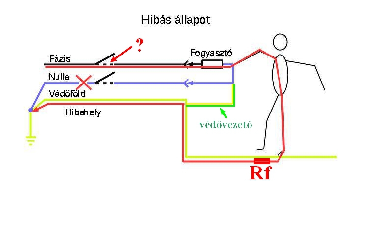

(#) Ge Lee válasza kameleon2 hozzászólására (») Nov 23, 2018 /
A csatolt képeden is szépen látszik hogy a példád miért is nem jó. Nem tud megrázni az áram nulla szakadáskor mert ott a védőföld, az áram azon fog visszafolyni (ahogy a kép is mutatja) nem pedig rajtad keresztül. A példa olyan helyeken jó (mint pl. felénk is), ahol egyáltalán nincs a házban védővezető.
Alkotó! Már megbocsáss, azt hiszem, egyszerűen nem érted a tényeket. Megpróbáltam egy rajzon összefoglalni. Döntsd el ez alapján, miért ne lenne biztonságosabb, ha a nullát is kell szakítani hiba esetén?
Megbocsátok, és nem haragszom.
A rajzod utolsó ábráján ha CSAK a fázist megszakítom, akkor ott nem fog áram folyni. Semmi okom nem lenne a rajzi helyzetben a nullát IS megszakítani.
Nem tudom mi a szokásos feltételezés, de Te itt most feltételezted, hogy kihagyták a védővezető bekötését, ezzel együtt valamilyen hiba miatt megszakadt a nulla vezető, valamint a fogyasztó jelentősen testzárlatos, és a bekapcsolt de nem működő fogyasztót mezítláb fogdossa az áldozat. A lehető leginkább fel kell készülni a huncutságokra, de ez talán már túlzás.

(#) voodoo válasza kameleon2 hozzászólására (») Nov 24, 2018 /
Szia. A rajzod azért nem jó, mert a védővezetőt kihagytad a készülék dobozáról.
(#) Ge Lee válasza kameleon2 hozzászólására (») Nov 24, 2018 /
Szerintem azért nem érti, mert a rajzodon semmilyen tény nincs. Engedelmeddel belerajzolgattam kicsit. Szóval. Ha a kapcsolód nyitott, akkor ott ugye sehogyan sem folyhat áram, oda is tettem a piros kérdőjelet. Ha zárt a fázist szakító kapcsoló, és nulla szakadás van, akkor van két lehetőség.
A eset:
van védővezető kiépítve, ekkor azon fog visszafolyni az áram ha testzárlatos a készülék, a megszakító leold, de ha nem old le (mert mondjuk csak 5A zárlati áram alakul ki) sem ráz meg az áram, mert az a része amit érintesz az földpotenciálon lesz.
B eset:
nincs védővezető kiépítve, ekkor ha nulla szakadás van, csak abban az esetben rázhat meg, ha a készülék testzárlatos. Ha nincs testzárlat nem rázhat meg, mivel a készülékház nincs fémes kapcsolatban sem a nulla, sem pedig a fázisvezetővel. A szakadt nullavezető érintése okozna csak áramütést, de azt nem érinted hiszen az aljzatban van.
És akkor van a C eset, amire ki lett találva a védővezető. A C eset az, amikor nincs védővezető kiépítve, és a készülék testzárlatos lesz, tehát a fázis rákerül a készülék burkolatára. Ekkor a burkolat érintése (bekapcsolt készülék esetén) áramütést okoz, aminek a mértéke attól függ, hogy mekkora az Rf ellenállás, tehát mekkora ellenállás van a tested és a legközelebb eső nulla vagy pen potenciál között. Ha nincs a környező házakban sehol sem földelés kiépítve, és az ellátó trafó földelése is kellően távol van az utcában, valamint valami jobban szigetelő lábbeli van rajtad, akkor ez az ellenállás elég nagy is lehet.
Nálunk pl. ha a kínai műanyag-gumi ötvözetű papucsomban felállok egy fémlábú szövet székre aminek a lábai végén műanyag dugó van, akkor a fázis közvetlen érintése éppen olyan élmény mintha a nullát fogdosnám, tehát az égvilágon semmit nem érzek, még csak nem is bizserget.
Pedig nekem elég érzékeny a kezem, egy trafón kapacitíven átjövő csekély áramot is érzek már a kézfejemmel, ha a trafó szekundere egy fémházon van, és az a fémház (doboz) nincs földpotenciálon.
(#) kameleon2 válasza Ge Lee hozzászólására (») Nov 24, 2018 /

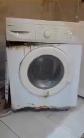

Nem éppen. A rajzom az a tény, a feltételezés pedig az amit állítasz. Ha van védőföld akkor annak folytonosnak kell lennie, különben minek van? A feltételezésed azon alapul, hogy a nullavezető és a védővezető is szakadt. Na ez a D eset, erre találták ki az áramvédő kapcsolót (fi).
Azért azt még megkérdezhetem, hogy a rozzant mosógépnek mi köze van a védővezető falban történő szakadáshoz?
