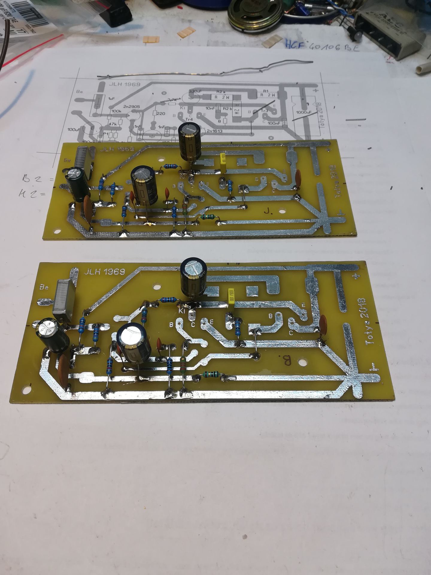

Sziasztok! A kondenzátorokkal kapcsolatban, akkor tudok érdemben választ adni, ha elkészül a nyák, majd "deszka" modellként összerakom. Ekkor tudok majd próbálgatni több fajta becsatoló kondenzátort. Tegnap este előszedtem egy tda 2030-as erősítő panelt, és ezen próbálgattam a becsatoló kondenzátorokat, mindezt a garázsban rendelkezésre álló hangdobozokkal. Nem igazán vártam sokat, mivel a zenei forrás nagy része is youtube-ról szólt. Ebben a felállásban, nem igazán hallottam különbséget a kondenzátorokat illetőleg. Úgy döntöttem, a képen látható típussal rakom össze, próbára az egész erősítőt. Meghallgatom majd a lakásban (wav, bakelit), és ha pozitív élményt nyújt majd az erősítő, akkor folytatom majd a "láncszemek" erősítését.
(#) Orbán József válasza Toth Attila hozzászólására (») Nov 14, 2018 / 3
Kérlek, hanghűség és a TDA2030 antagonisztikus ellentétben áll egymással, szerintem ne is említsd. Mint viszonyítási alap nem jöhet szóba. Természetesen ugyanígy a "lánc" többi tagja is nagyon lényeges...

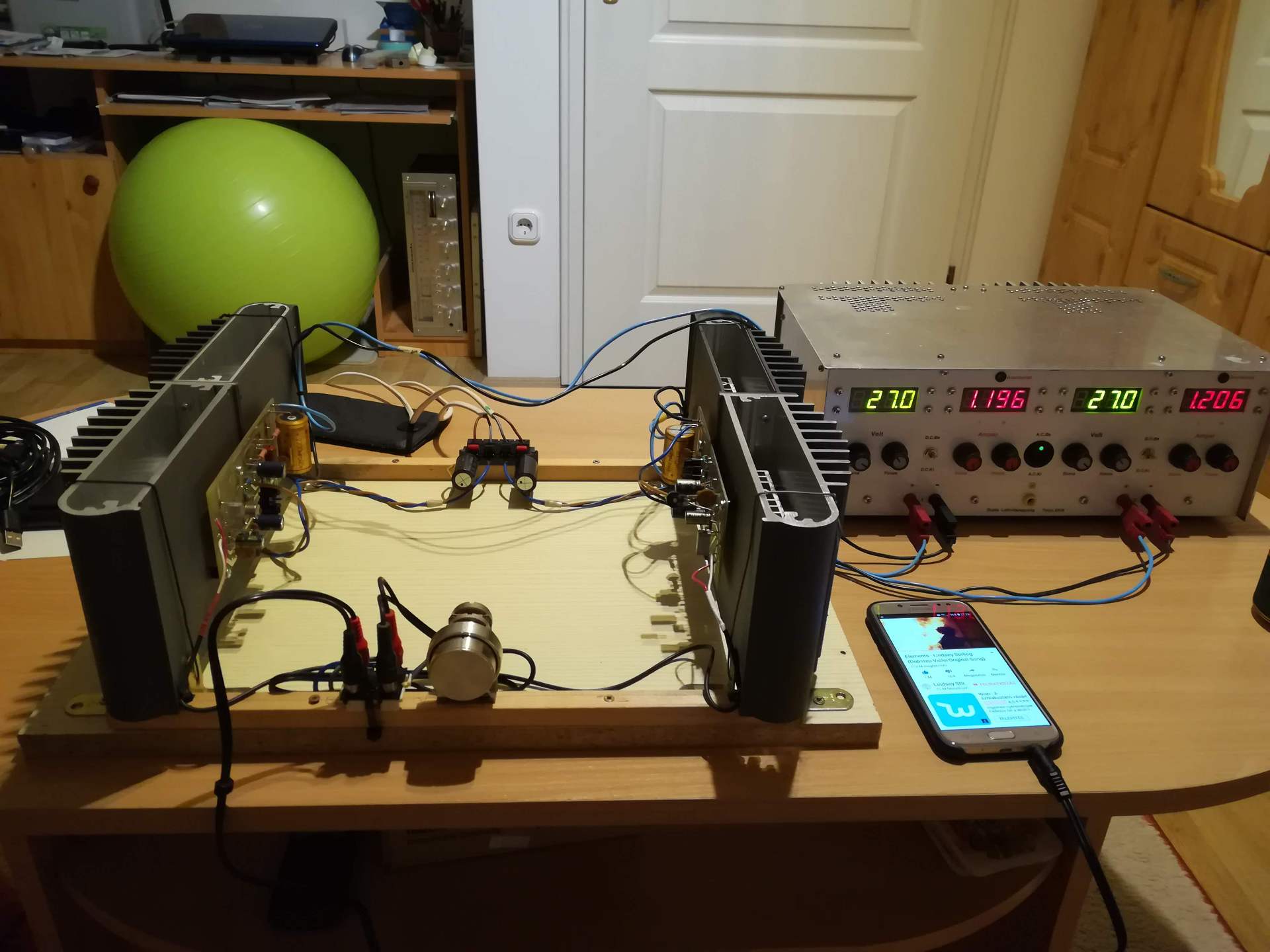

Sziasztok! A héten sikerült összeraknom az erősítőt, labortápról tápláltam meg egyenlőre. A végeredmény jó lett, semmi kifogásolhatót nem halottam a hangjában. Ezért úgy döntöttem folytatom tovább, és most a tápegység jön. Ezzel kapcsolatban szeretnék kérdezni. Mindenképpen stabilizált tápot kell készítenem, amely 35-38 voltból állít elő 27 voltot. Láttam itt a fórumon Reloop álltal tervezett stabilizátort amely ua723 és darlington tranzisztorból áll. Kizárólag csak ez javasolt, vagy szóba jöhet lm317t és tranzisztor páros? Az alábbi képen látható lm317-es kapcsolásra gondoltam.
(#) reloop válasza Toth Attila hozzászólására (») Nov 25, 2018 /
Ami a tápfeszültség simítását illeti, a kapacitás sokszorozó is nagyon hatékony. Sajnos bármire esik is a választásod a nyugalmi áram és a stabilizátoron eső feszültség szorzatával meghatározható villamos teljesítményt el kell fűtened. Az a gyakorlatban még egy akkora bordát igényel mint amit most egy csatornához használsz.
Lehetőség szerint 18-20 VAC szekunderű trafót használj. Ha a végén csak 7-8 W lesz a clip határán a kimeneti teljesítményed azt is bőven kielégítőnek fogod találni.
Méréseim szerint lakótérben 100-500 mW teljesítménycsúcsokat produkál az átlagos zenehallgatás, ez zavarbaejtően távol áll az elfűteni szándékozott 100 W-tól.
