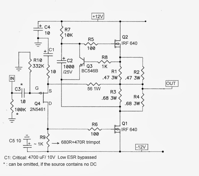

Itt az volna a lényeg, hogy az erősítőt a tápegységgel összekötő vezetéknek az erősítőtől távolabbi végén ne legyen olyan kapacitás ami a tápkábel induktivitásával olyan frekvenciájú rezgőkört alkot, melyet magában foglal az erősítő sávszélessége.
A csatolt rajzon a táp kimenetét lezáró 1 Ω 1 µF is inkább szabályzó áramkört védi a meglátásom szerint.

Nekem volt kísérletem a fetesített JLH szerű erősítővel. Sajnos feladtam, de most újra kíváncsivá tettél. Én "P" csatornás (IRF9620) feteket raktam bele, mert ezek épen a hőmérsékletfüggetlen tartományban tudtak dolgozni a munkaponti áramnál (1-1,2A). Ellentétes polaritású táplálást alkalmaztam, mert a "P" csatornás fetek a maguk hibáival együtt jobban kezelhetők ilyen egyszerű kapcsolásban. Sajnálom hogy csupán a végfetek termikus torzításának minimalizálására fordítottam időt, de most a rajzot látva megint felpezsdült a vér bennem. A két "P" csatornás végfeten kívül bipoláris tranzisztorok dolgoztak benne, de nem tudom miért kerülte el a figyelmemet, hogy mehetne "J" fettel is a bemenet.
(#) reloop válasza CHZ hozzászólására (») Nov 27, 2018 /
Az egyenirányító kapcsolási tranzienseit vélhetően perfekt kezeli az L1, L2 induktivitás és ennél a rajznál a puffermező sem esik a mF tartományba. Az egyenirányító nyitásakor minimálisnak becsülöm a hálózati transzformátor belengését.
Ezt a tápot nehéz összevetni a hagyományossal, mert a dinamikus terhelés nem jut egy közvetlen vezetékkel a pufferekhez. Már a soros 100 Ω miatt sem tudnám az oszcillációt elképzelni és akkor a feszültségszabályzót még nem is említettem.
(#) dragonweed válasza tothbela hozzászólására (») Nov 27, 2018 /
Anno volt nekem is egy hasonló próbálkozásom amit fel is raktam az amerikai DIY Audio-ra. (onnan kiszálltam egy jó éve, mert ha valaki úgy hiszi, hogy itt van néha személyeskedés meg durvulás, na az nézzen szét ott, és gondolja át...)
Ez a Nelson Pass által tervezett ACA (AmpCampAmp) együtemű erősítő áttervezése szimmetrikus tápra és DC csatolásúra. Ez is igen jó, de a KHN-JLH jobb, gondolom a plusz IRF 610-es könnyebben hajtja a vég Fet-et, mint a Jfet közvetlenül.

Jó ideje látogatom Nelson Pass oldalát, és tetszenek a kapcsolási ötletei. Mint mindenbe, ebbe a fetes JLH verzióba is szívesen piszkálok. Nem biztos hogy stabilizált vagy kapacitás sokszorozós tápról kötelező járatni, mert csöves berkekben is megoldották az alacsony tápelnyomás okozta búgás minimalizálását egyszerű visszacsatolással. Itt van egy példa. Persze ez csak hirtelen gondolat volt, és csak az egyik tápsín felé növeli a tápelnyomást, de ezer lehetőség van még.
(#) tothbela válasza dragonweed hozzászólására (») Dec 1, 2018 /
Itt van egy konkrét trimmelt kapcsolás. Közel 60dB a brumm elnyomása a szimuláció szerint egyetlen visszacsatoló kiegészítéssel. Valami ilyet szeretnék.

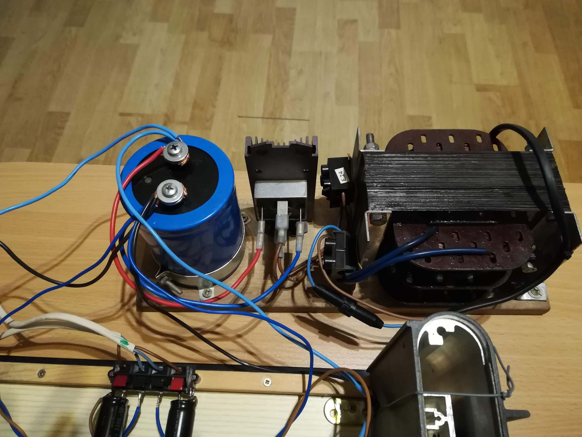

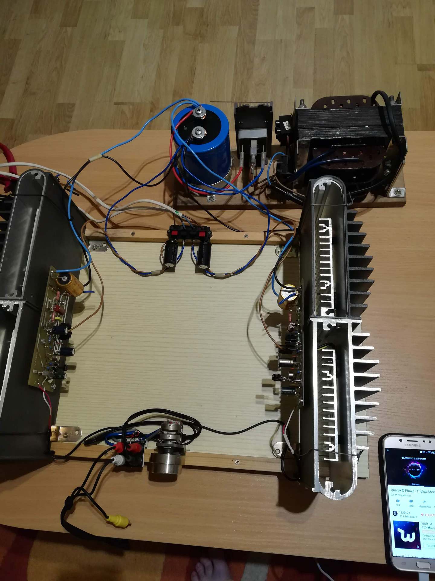

Sziasztok! Kipróbáltam a képen látható transzformátorral is az erősítőt. A transzformátor 18 voltos, egyenirányítva és pufferelve 23,5 volt a feszültség. Nem kellet bántanom a nyugalmi áram beállító ellenállást és a féltápfeszültség potmétert sem (stabil 27 volton beállítottam előzőleg a megfelelő értékeket). Pont annyival lett kevesebb a nyugalmi áram, ezzel a 23,5 voltal mint ami elő van írva. De nem is ez a lényeg, mint ahogy a képen is látjátok egy szekunderes ez a transzformátor. Sajnos elég zajos maga a transzformátor, és így arra jutottam, kell vennem egy dupla szekunderes toroid transzformátort. Sajnos használtan nem találtam megfelelőt, ezért újban gondolkodom. Megérdemli az erősítő, mivel nagyon szép hangja volt a tesztelések során. A következő transzformátorokat néztem ki, szeretném ha véleményeznétek őket.
