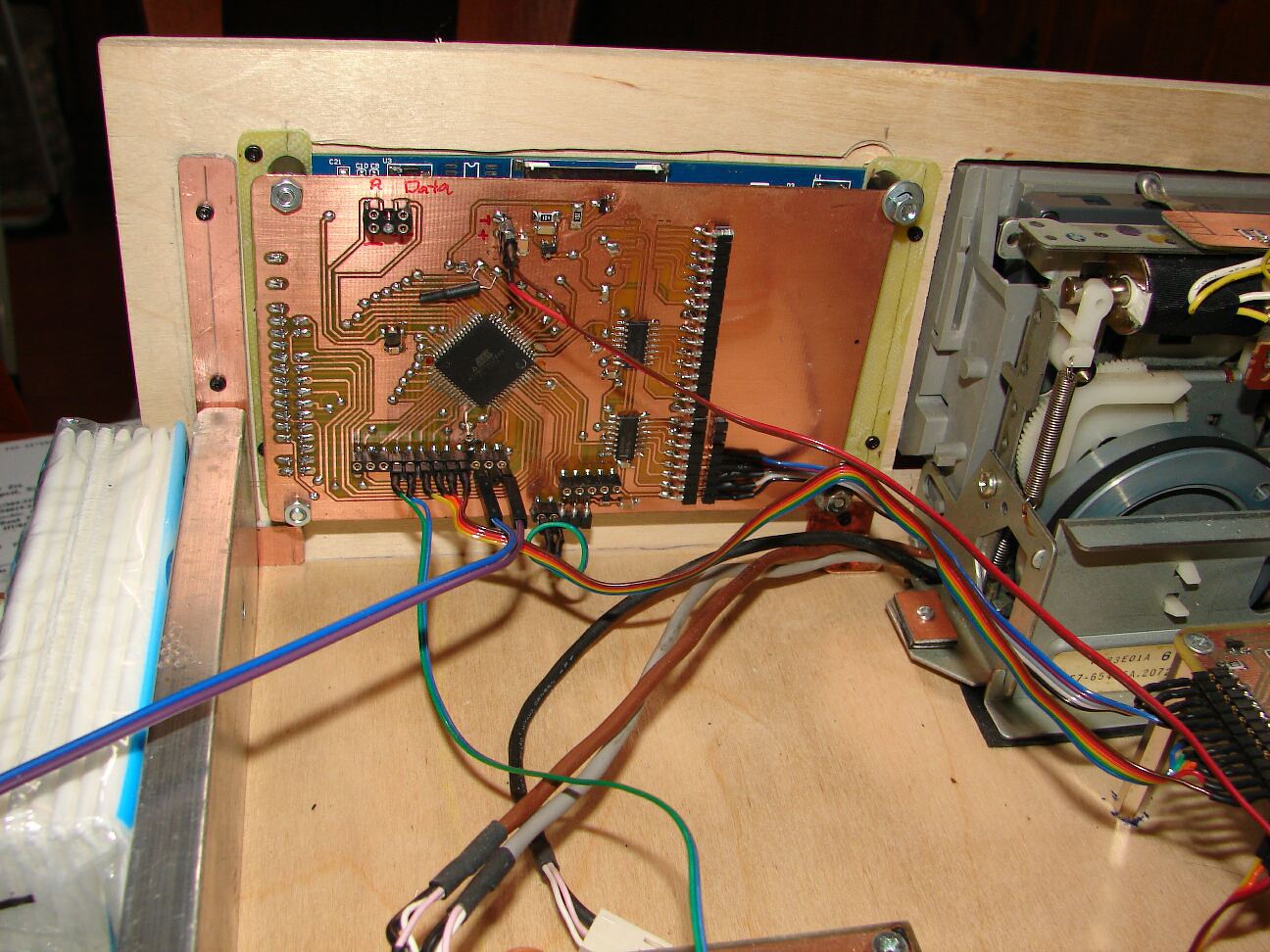

(#) Istvanpisti hozzászólása Dec 1, 2018 / 67
Építettem egy kazetta lejátszót. Igen, tudom 2018 vége van, nem 1980, de mégis.
A történet úgy kezdődött, hogy meg akartam tanulni az XMEGA család programozását és kerestem egy összetett feladatot, ahol sok mindent ki lehet próbálni. Aztán, egyszer csak eszembe jutott, hogy van nekem egy magnó mechanikám, amit 1990-91 körül vettem és építettem már vele lejátszót, de jó 10 éve a szekrényben áll. A mechanika egyébként az Orion minitorony (SM1025) magnóé, amit az Alps gyártott.
Amikor a deck-kek fénykorukat élték - a '80-as, '90-es években - akkor a nagy gyártók (Pioneer, Sony...) gépein annyi volt a gomb, mint a tangóharmonikán. Az előző lejátszóm érintő gombos volt, infra távirányítóval, LED-es kivezérlés-mérővel.
Aztán kitaláltam, hogy az újat mindenféle gombok kapcsolók nélkül alakítom ki, mintegy a letűnt kor magnóinak ellenpontjaként, egy nagy LCD-vel.
Ezen virtuális gombokat, a kijelzőt, számlálót és ami az ember eszébe jut meg lehet jeleníteni.
Néhány szót a funkciókról:
- A lejátszás, oda, visszatekerés nyilván alap, a szalaghosszat fordulatokban és időben is ki lehet jeleztetni. Be lehet állítani a szalag hosszát (C60, C90) és ebből, valamint a fordulatok közötti időkülönbségből kiszámolja, éppen mennyi időnél jár a szalag, ha nem az elejéről kezdünk, akkor is. Terveztem olyan funkciót is, hogy ami megállapítja milyen kazetta van benne (C60, C90), emiatt beépítettem a leeresztő orsóra is egy optócsatolót és egy 4 lyukat tartalmazó tárcsát. Sajnos ez a funkció még nem működik jól, ezen töröm még a fejem.
- Van memo funkció, a megjegyzett számláló álláshoz vissza tud találni előre és visszafelé is.
- A szalag anyagának (Fe,FeCr,Cr,Metal) megfelelő beállítási lehetőség is adott.
- Négyféle (LED, VFD, TUBE, Analog) kivezérlés jelző típust alakítottam ki, mindnek más a színe, és a kazettafészek világításának (WS2812B LED) színe is harmonizál ezekkel. Lehetőség van csúcs tartás be/ki kapcsolására, az első három esetén beállítható az, hogy egyszerre csak egy szegmens aktív. Van még digitális spektrum analizátoros képernyő is, amit éppen ma programoztam le, az FFT algoritmus nem saját, Chan-től csentem (http://elm-chan.org/). Ez az új funkció adta az apropót, hogy leírjam ezeket, igaz már 2016 júniusától itt áll az asztalomon a magnó, hallgatom is nap, mint nap.
- A kazetta ajtót egy microservo nyitja (LCD-ről, távirányítóról)
- a Fejhallgató erősítő hangereje, az LCD fényereje az LCD-ről és távirányítóról is állítható.
- Bekapcsolni az LCD bal felső sarkát kell 1 másodpercig nyomni. A kikapcsolás az LCD-ről és távirányítóról is megvalósítható, de tulajdonképpen a mikrokontroller nem kacsol ki, hanem elmegy aludni, és 1 másodpercenként megnézi a LCD érintőképernyőjét, meg van-e nyomva, ha igen, akkor feléled, bekapcsolja a tápegység primer oldalának reléjét és működik. Annak érdekében, hogy alvás közben teljesen le tudjon válni a hálózatról, beépítettem egy 18650-es akkut. Abban az esetben, ha sokáig nem használjuk a magnót és lemerül az akku, akkor magától felébred, bekapcsol és feltölti az azt. A távirányító egy LG DVD, VCR egység távirányítója, ehhez írtam a kódot.
Az analóg résznek és a mechanikának külön-külön transzformátora van.
Az LCD 4,3" méretű, 272x480 felbontású, a uC ATXMEGA 128A3, a doboz 6 mm-es rétegelt lemez festve, sajnos a teteje még nem készült el az elmúlt 2,5 évben.
Hát ez egy kicsit hosszú lett.
Video1:
Video2
A hozzászólás módosítva: Dec 1, 2018
(#) mek-elek válasza Istvanpisti hozzászólására (») Dec 2, 2018 /
Két éve tervezek, egy ilyet manuális kivitelben, de nem jutottam hozzá.
Irigyelnélek, ha irigy lennék. Próbaüzemben hallgatva, az a vélemény alakult ki bennem, hogy mai eszközökkel megcsinálva szerintem kellemesebb hangja van egy CD-nél. Persze megfelelő felvétel esetén.
Jó Neked, hogy itt tartasz a dologban!

(#) kameleon2 válasza Istvanpisti hozzászólására (») Dec 2, 2018 /
A CD egyik legnagyobb előnye a szalaghoz képest nem feltétlenül csak a minőség , jel/zaj viszony, hanem a dinamika. Erről sokan megfeledkeznek, pedig nagyon fontos a zenében, ha egy dobnak odavernek, az hogyan jön vissza a felvételről. Az LP lemezek is csak ebben rosszabbak, mint a CD. Nekem - személy szerint a legjobb hangú eszköz az orsós magnó volt. Megfelelő minőség és például a vastagabb hordozórétegnek köszönhetően, a dinamika is tetszetősebb. A legjobb dinamikát számomra a régi mozifilmek optikai hangfelvétel/lejátszás megoldása adta. Imádtam a régi mozi hangot. Sajnos ez feledésbe merült. Pedig analóg technológia és a leginkább high-end eredményt adta, legalábbis nekem.
(#) tomi52 válasza Istvanpisti hozzászólására (») Dec 2, 2018 /
1. Én több mint 50 éve tervezgetem, hogy egyszer építek egy magnetofont, persze a vezérlést mindig az éppen korszerűnek mondható technológiával megvalósítva. Csak én orsósban gondolkodom még most is.
2. Nagyon tetszik a kijelző, nagyon elegánsra csináltad, semmi csicsa, semmi szín-tobzódás.
3. Egy ötlet, bár lehet, csak nem írtad le. Nekem van egy Teac kazettás deckkem a csúcs időből, utána már kevésbé komolyak születtek. Az tud olyat is, hogy ha a számok közti szünet legalább - ha jól emlékszem - 1 másodperc, akkor léptethető, akár a CD. Amiket tudásban leírtál nagyjából tudja, igaz gombokkal, vagy a saját távvezérlőjével vezérelve. Szalag kalibráció is van benne, persze azt is kézzel, gombokkal kell csinálni.

(#) Istvanpisti válasza tomi52 hozzászólására (») Dec 2, 2018 /
Köszi a dicséretet, az egésznél az volt a koncepcióm, hogy kívülről egyszerű letisztult legyen.
A Teac-nak valószínűleg van egy olyan feje, ami nem csak lejátszáskor ér hozzá a szalaghoz, így tudja detektálni a szünetet. Az én mechanikám sajnos nem tud ilyet. A kalibráció megvalósítása nálam is a tervek között szerepel, nem vagyok benne biztos, hogy meg tudom oldani, de biztos ami biztos a mikrokontroller DAC kimenetet erre tartottam fel, hátha jó lesz, pl. különböző frekvenciájú, alakú és nagyságú jelek előállítására. Egyébként ezen kívül csak egy láb maradt szabadon a 64-ből úgy, hogy van még 3 db 595-ös shift regiszter is, amik kimenete (FET-en keresztül) vezérel sok mindent, pl. a tápegység reléjét, a mechanika mágneseit, a motort, néhány relét (mute, tape eq., record...)
