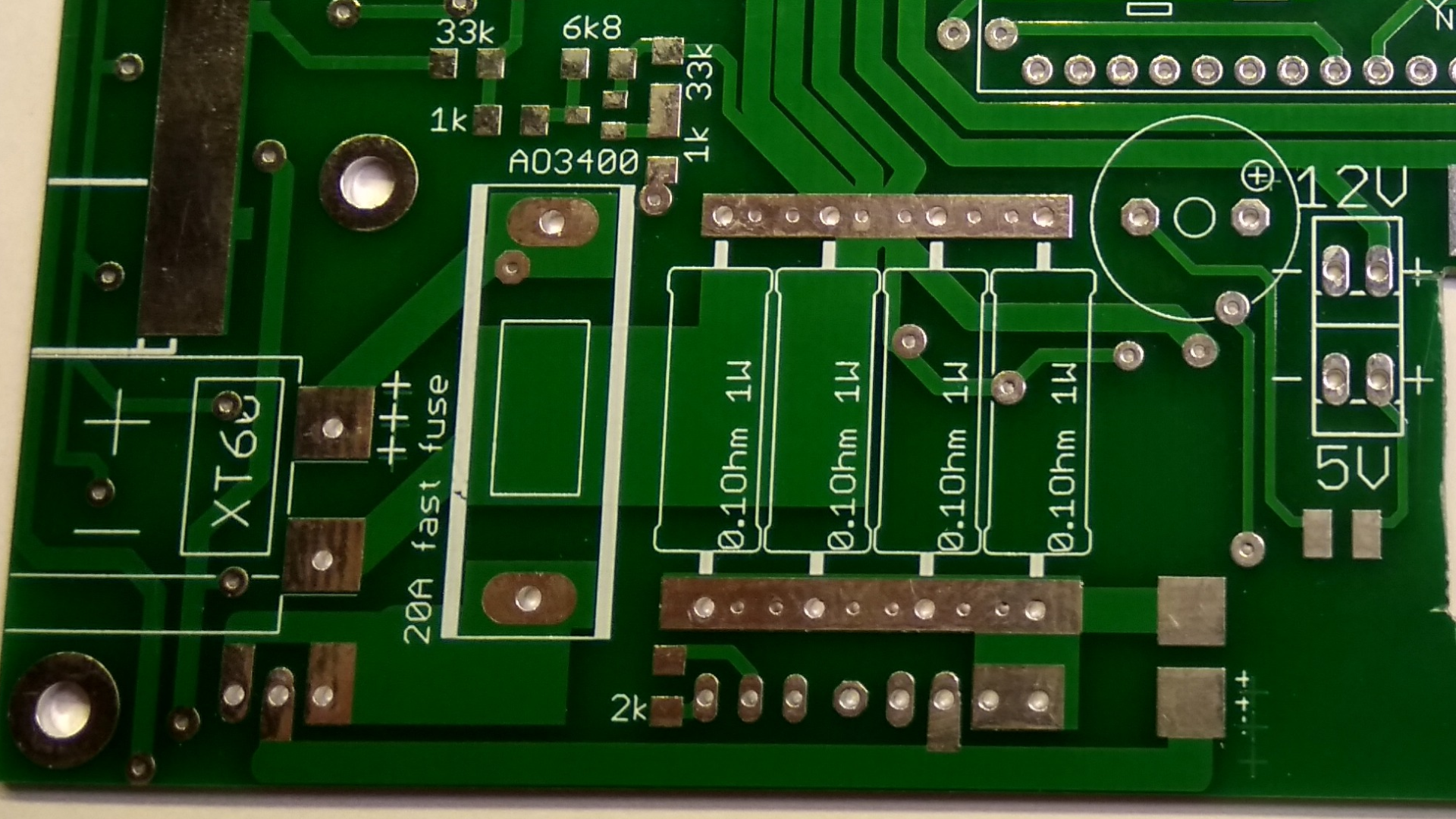

Úgy gondolom, hogy készen van az elektronikus műterhelésem, kikerülhet a témába.
36V a bemenő max. feszültsége, 15A-t lehet maximálisan beállítani, és 100W-ot disszipál folyamatosan. Mér és számol mindent (V, A, mAh, mWh, idő, hőmérséklet), beépített védelmek figyelik, hogy ne merítsük túl az akkumulátort, feszültséget mér a balanszer csatlakozón, és a legjobb, akkumulátor belső ellenállást is mér! Tehát egy komplett akkumulátor diagnosztika a szerkezet. 3 nyelven tud: magyar, angol, német. A program (és a kapcsolási rajz,meg majdnem minden) az oldalamról letölthető (frissítem, ha hibát találok): kovidivi.infora.hu
Pofás kis szerkezet lett szerintem, rengeteget dolgoztam vele.

(#) 06smici válasza Kovidivi hozzászólására (») Nov 28, 2018 /
Jól néz ki. Sokszor jól tud jönni egy ilyen kis szerkezet. Hasonlón gondolkodok már én is egy ideje tápok teszteléséhez. Talán egyszer el is fog készülni...
Viszont lenne egy észrevételem: az a track nem karcsú kicsit a 15A-hez? 2oz-s nyáknál is kb 10mm-es vastagság kellene 20°C-os melegedéssel számolva.

(#) Kovidivi válasza 06smici hozzászólására (») Nov 29, 2018 /
Helló.
Szerintem nem vékony. Végigkövetheted szemmel is az útját, és a hosszúságát. Az XT60 csati után jön a biztosíték tartó, ami 15A-t még elbír, de hő keletkezik a 20A-es üvegbiztosítékban, ami melegíti a tartót és a réz pályát. Ezután jön a kettős dióda, a FET, majd a sönt, ami úgyszintén a nyákot melegíti. Ezek mellett a réz vezetősáv melegedése nem észrevehető, a feszültség mérésnél a rajta eső feszültség számításba van véve (mérve van). Ha a kérdésed arra irányult, hogy el fog-e a vezetősáv 15A-től égni, akkor válaszolok: nem ég el, kevés hő keletkezik rajta. De ha biztosra akarunk menni (ahogy én is tettem), lekaparható a lakk, és 1.5-ös vezeték/drót ráforrasztható. Ha elfogynak a nyákjaim, a v2.0-nál már alapból nem rakok oda forrasztásgátló lakkot. Következő tesztnél megfogdosom a vezetősávot, de szerintem a sönt és a biztosíték addigra átlangyosítja azt a területet.

(#) 06smici válasza Kovidivi hozzászólására (») Nov 29, 2018 /
Azzal a másfeles vezetékkel már tuti megoldás. Kerestem is a kész képeken, de úgy néz ki az elkerülte a figyelmem. Csak azon a dióda és a FET közötti szakaszon akadt fent a szemem. Ha gondolkozol újratervezésben, akkor érdemes lehet azt is megvizsgálni, hogy két layeren párhuzamosan viszed a tracket.
Egyébként tényleg csak a terhelhetősége miatt írtam. De a ráforrasztott vezetékkel bírnia kell a zuhogó ampereket.

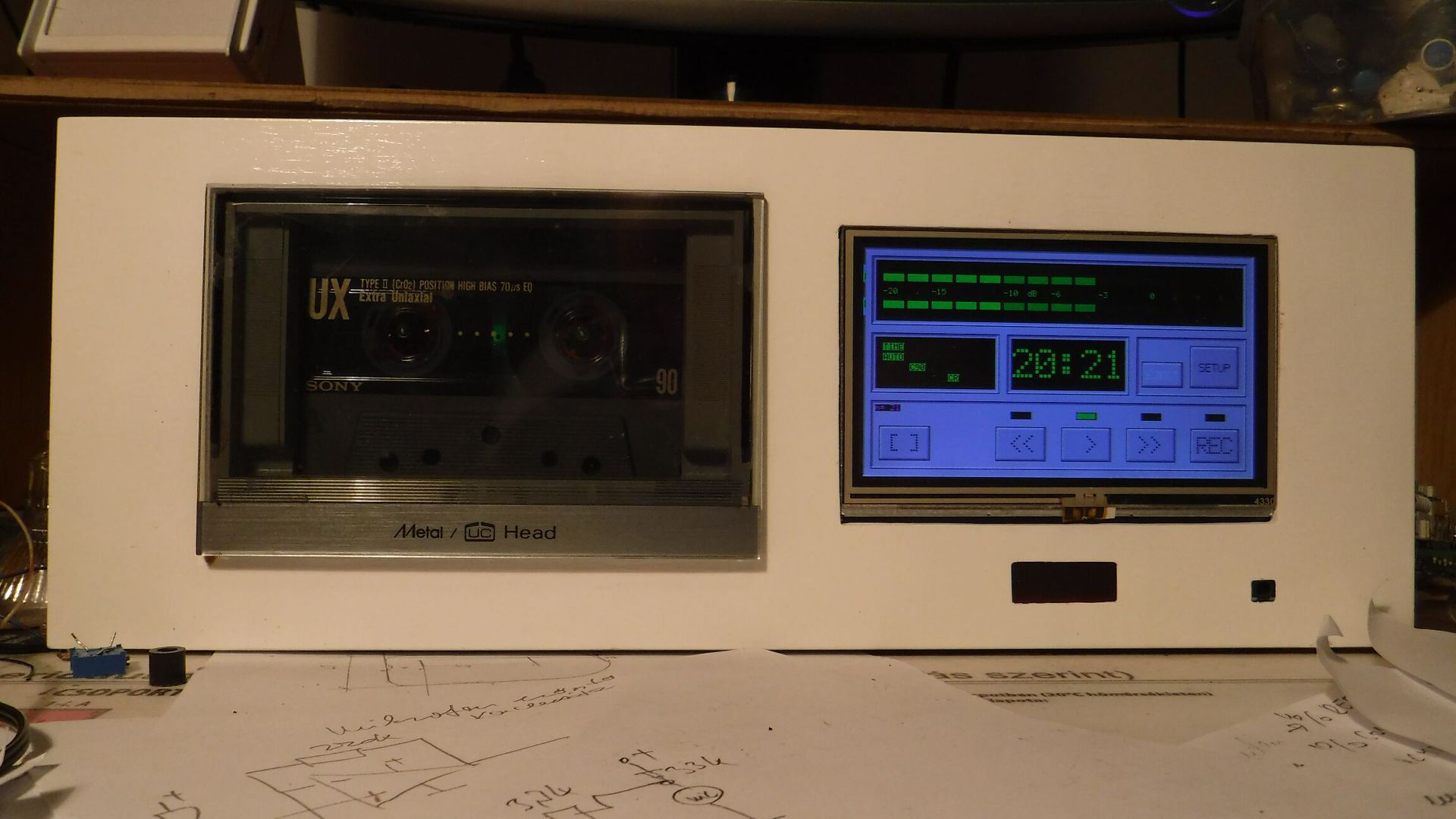

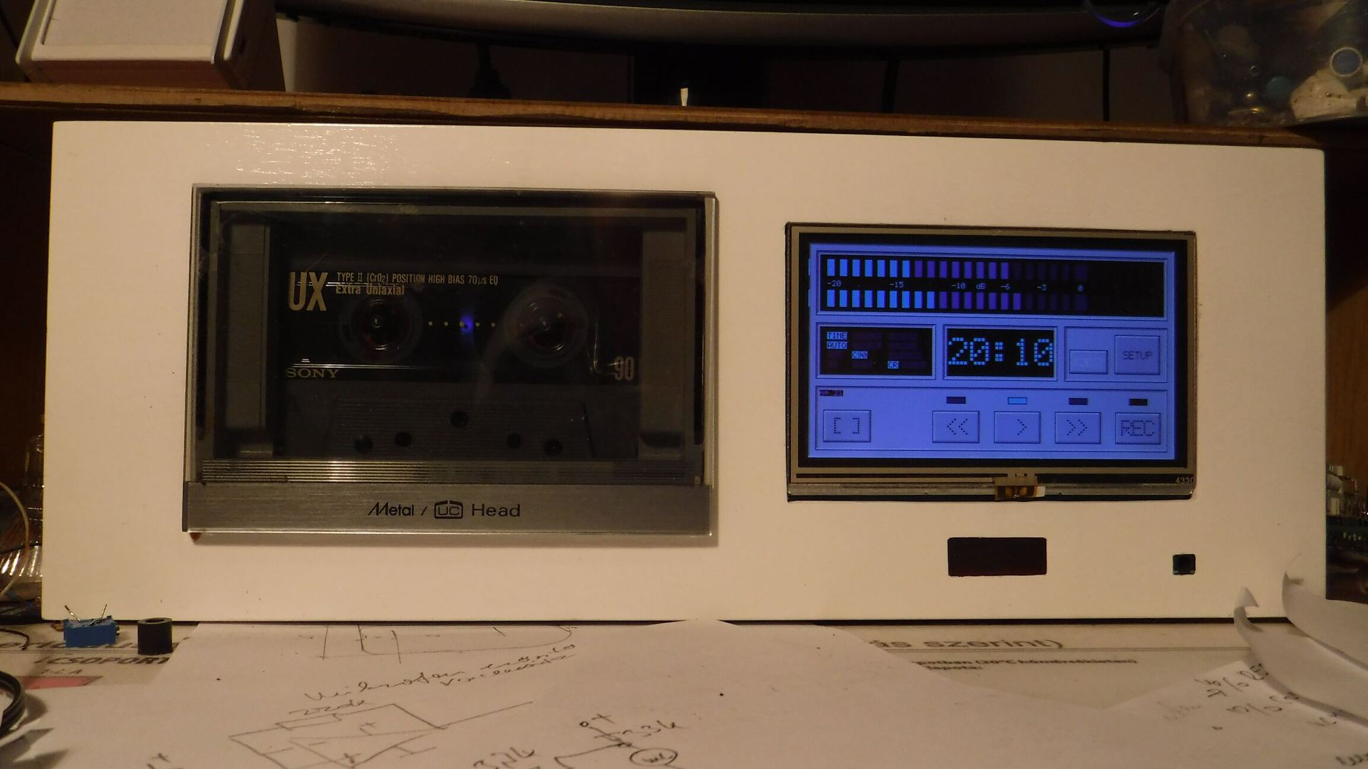

Építettem egy kazetta lejátszót. Igen, tudom 2018 vége van, nem 1980, de mégis.
A történet úgy kezdődött, hogy meg akartam tanulni az XMEGA család programozását és kerestem egy összetett feladatot, ahol sok mindent ki lehet próbálni. Aztán, egyszer csak eszembe jutott, hogy van nekem egy magnó mechanikám, amit 1990-91 körül vettem és építettem már vele lejátszót, de jó 10 éve a szekrényben áll. A mechanika egyébként az Orion minitorony (SM1025) magnóé, amit az Alps gyártott.
Amikor a deck-kek fénykorukat élték - a '80-as, '90-es években - akkor a nagy gyártók (Pioneer, Sony...) gépein annyi volt a gomb, mint a tangóharmonikán. Az előző lejátszóm érintő gombos volt, infra távirányítóval, LED-es kivezérlés-mérővel.
Aztán kitaláltam, hogy az újat mindenféle gombok kapcsolók nélkül alakítom ki, mintegy a letűnt kor magnóinak ellenpontjaként, egy nagy LCD-vel.
Ezen virtuális gombokat, a kijelzőt, számlálót és ami az ember eszébe jut meg lehet jeleníteni.
Néhány szót a funkciókról:
- A lejátszás, oda, visszatekerés nyilván alap, a szalaghosszat fordulatokban és időben is ki lehet jeleztetni. Be lehet állítani a szalag hosszát (C60, C90) és ebből, valamint a fordulatok közötti időkülönbségből kiszámolja, éppen mennyi időnél jár a szalag, ha nem az elejéről kezdünk, akkor is. Terveztem olyan funkciót is, hogy ami megállapítja milyen kazetta van benne (C60, C90), emiatt beépítettem a leeresztő orsóra is egy optócsatolót és egy 4 lyukat tartalmazó tárcsát. Sajnos ez a funkció még nem működik jól, ezen töröm még a fejem.
- Van memo funkció, a megjegyzett számláló álláshoz vissza tud találni előre és visszafelé is.
- A szalag anyagának (Fe,FeCr,Cr,Metal) megfelelő beállítási lehetőség is adott.
- Négyféle (LED, VFD, TUBE, Analog) kivezérlés jelző típust alakítottam ki, mindnek más a színe, és a kazettafészek világításának (WS2812B LED) színe is harmonizál ezekkel. Lehetőség van csúcs tartás be/ki kapcsolására, az első három esetén beállítható az, hogy egyszerre csak egy szegmens aktív. Van még digitális spektrum analizátoros képernyő is, amit éppen ma programoztam le, az FFT algoritmus nem saját, Chan-től csentem (http://elm-chan.org/). Ez az új funkció adta az apropót, hogy leírjam ezeket, igaz már 2016 júniusától itt áll az asztalomon a magnó, hallgatom is nap, mint nap.
- A kazetta ajtót egy microservo nyitja (LCD-ről, távirányítóról)
- a Fejhallgató erősítő hangereje, az LCD fényereje az LCD-ről és távirányítóról is állítható.
- Bekapcsolni az LCD bal felső sarkát kell 1 másodpercig nyomni. A kikapcsolás az LCD-ről és távirányítóról is megvalósítható, de tulajdonképpen a mikrokontroller nem kacsol ki, hanem elmegy aludni, és 1 másodpercenként megnézi a LCD érintőképernyőjét, meg van-e nyomva, ha igen, akkor feléled, bekapcsolja a tápegység primer oldalának reléjét és működik. Annak érdekében, hogy alvás közben teljesen le tudjon válni a hálózatról, beépítettem egy 18650-es akkut. Abban az esetben, ha sokáig nem használjuk a magnót és lemerül az akku, akkor magától felébred, bekapcsol és feltölti az azt. A távirányító egy LG DVD, VCR egység távirányítója, ehhez írtam a kódot.
Az analóg résznek és a mechanikának külön-külön transzformátora van.
Az LCD 4,3" méretű, 272x480 felbontású, a uC ATXMEGA 128A3, a doboz 6 mm-es rétegelt lemez festve, sajnos a teteje még nem készült el az elmúlt 2,5 évben.
Hát ez egy kicsit hosszú lett.
Video1:
Video2
A hozzászólás módosítva: Dec 1, 2018

Én úgy gondolom, hogy a CD azért jobb hangminőséget produkál. Különben érdekes, hogy a 25-35 éve felvett zenéknél nem hallok minőségromlást (lehet, a fülem sem a régi), pedig a CD-k megjelenésénél az egyik indok az volt, hogy a szalagon tárolt műsor minősége idővel romlik. Közben meg kiderült, hogy a CD is el tudják veszíteni az adatokat.
Az analóg részt még tervezem átépíteni, főleg ha lesz annyi időm és motivációm, hogy felvevő áramkört is tudok készíteni.

A Teac-nak valószínűleg van egy olyan feje, ami nem csak lejátszáskor ér hozzá a szalaghoz, így tudja detektálni a szünetet. Az én mechanikám sajnos nem tud ilyet. A kalibráció megvalósítása nálam is a tervek között szerepel, nem vagyok benne biztos, hogy meg tudom oldani, de biztos ami biztos a mikrokontroller DAC kimenetet erre tartottam fel, hátha jó lesz, pl. különböző frekvenciájú, alakú és nagyságú jelek előállítására. Egyébként ezen kívül csak egy láb maradt szabadon a 64-ből úgy, hogy van még 3 db 595-ös shift regiszter is, amik kimenete (FET-en keresztül) vezérel sok mindent, pl. a tápegység reléjét, a mechanika mágneseit, a motort, néhány relét (mute, tape eq., record...)
Remélem neked is sikerül megépíteni a tervedet, én 1980-ban kezdtem a magnóépítésen gondolkodni, mivel nem tellett bolti megoldásra. A haveromnak volt egy Pioneer CT-506-os készüléke, majd utána vett egy CTF-850-est, az maga volt a csoda.
