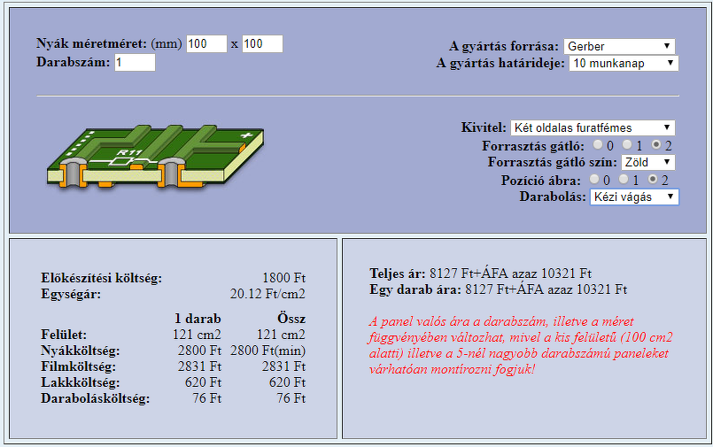

(#) Kovidivi válasza jdani hozzászólására (») Nov 19, 2018 /
Mindenhol lehet, csak az 1db ugyanannyiba fog kerülni, mint az 5db. Ennek az az oka, hogy 1db-hoz is le kell gyártani a filmeket, és ugyanannyi ideig tart 1db, mint 5.
(#) mohinger válasza jdani hozzászólására (») Nov 20, 2018 /
Mikropan KFT Békéscsaba. Bővebben: Link
(#) Kovidivi válasza mohinger hozzászólására (») Nov 20, 2018 /
Itt lehet venni 1db 10x10cm-es furatfémes nyákot 1850Ft-ért, de a minimális megrendelés összege 2800Ft, ehhez hozzá jön még a postaköltség. Ugyanott vagyunk.
(#) Elektro.on válasza Kovidivi hozzászólására (») Nov 20, 2018 /
Én is most néztem néhány itthoni gyártót.
Arra jutottam, hogy még mindig olcsóbb Kínából rendelni.
5 db 100*100 mm furatfémes forrasztás gátlóval pozíció nyomattal és 3-5 nap DHL szállítással 25$.
A Mikropannál 1db 10000Ft felett van szállítás nélkül.
A hozzászólás módosítva: Nov 20, 2018
(#) Kovidivi válasza Elektro.on hozzászólására (») Nov 20, 2018 /
A kalkulátor jobban kiszámolja mint én. Én csomó pluszköltséggel nem is számoltam... Kínában nagyüzem van, alacsony árakkal. Ezzel versenyezni nem egyszerű.
