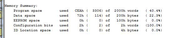

(#) niedziela hozzászólása Nov 28, 2018 /
Még egy szösszenetre hadd kínozzalak benneteket, csak az érdekesség kedvéért
Két projectet fordítottam le flowcode belső - és HI-TEC fordítóval.
"A" project, egy picike program
"B" project és jóval nagyobb program
Képeken látható a különbség, szerintem nem elhanyagolható esetenként.
RAM available = Data Space
ROM available = Program space
