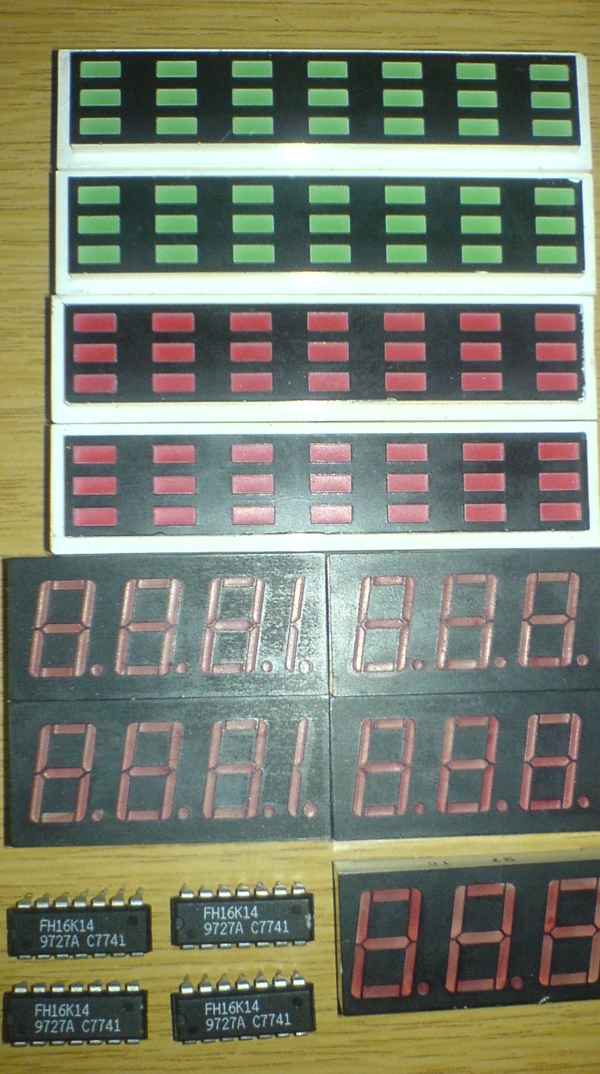

(#) _ampervadasz_ hozzászólása Máj 11, 2008 /
Kérem segítsen valaki!
A képen lentebb, van 4db IC.
Ezeknek azIC -k nek a lábkosztása, és adatlapja kéne, aki tudna ebben segíteni, azt nagyon megköszönném!
Gyakorlatilag a hétszegmenses mátrix kijelzőt hajttta meg anno.

(#) perlaci válasza _ampervadasz_ hozzászólására (») Máj 11, 2008 /
Egy tipp. Szerintem 7414-es meghajtók, Esetleg egy egyszerű teszttel érdemes lenne ennek megfelelően kipróbálni. Ezek adták az illesztést (áramot opencollector ) a kijelzőknek.

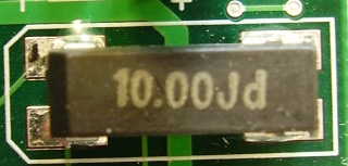

(#) khiraly hozzászólása Máj 13, 2008 /
Az alabbi keprol valaki meg tudja allapitani, hogy milyen SMD alkatreszrol van szo?
10.00Jd van rairva, semmi egyeb.
Koszonom!

(#) Medve válasza khiraly hozzászólására (») Máj 13, 2008 /
Én egy 10MHz-es oszcillátort sejtek a tokban.
(#) khiraly válasza Medve hozzászólására (») Máj 13, 2008 /
Itt az egesz aramkor.
Ez egy olyan atmega, aminek van 4 AD bemenete egy soros bemenete es egy tap, es meghajt 3 digites kijelzot.
Kozepen felul van a 10.00 Jd nevu alkatresz, amirol fogalmam sincs, hogy micsoda. Nem akarok hulyeseget beszelni, de szerintem nem kell ide oszcillator (az atmeganak van egy jol lathatoan).
Igy (az egesz aramkort latva) is oszcillatorra tippelsz?
(#) huba válasza khiraly hozzászólására (») Máj 13, 2008 /
Az oszcillátor az atmega felett levő AD converteré.
Igy már kicsit módosítanék, mivel az AD Xin-Xout lábára van téve, inkább csak egy sima kvarc lesz. Hubának igaza van, ha az adatlapot megnézed, ez egy olyan AD, amelynek kell órajel.
