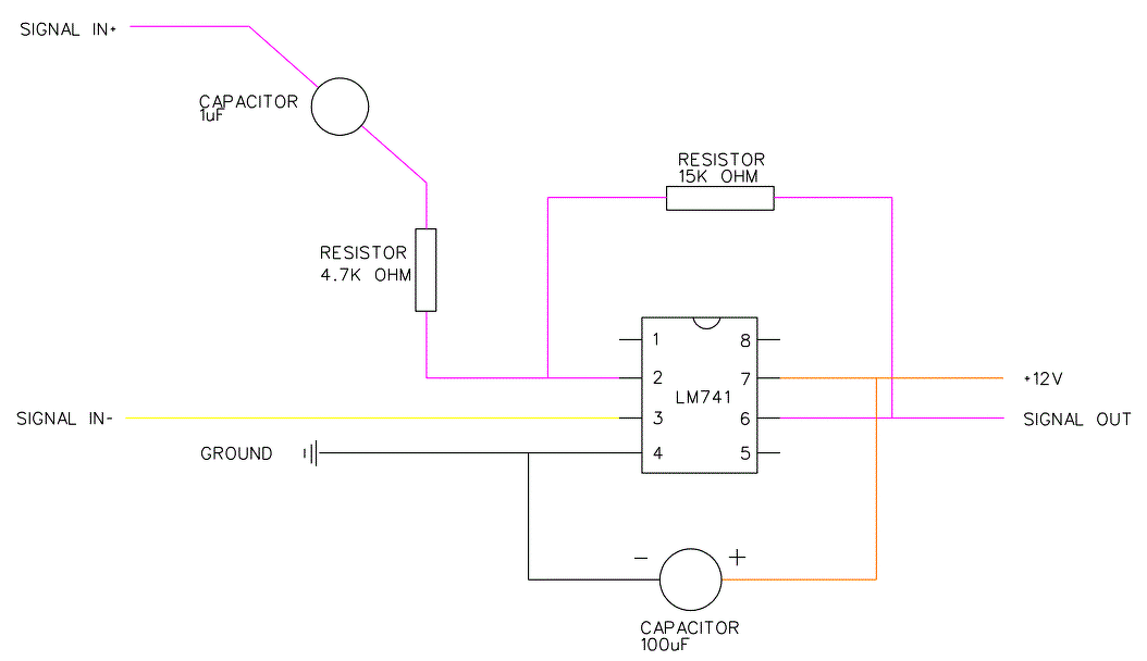

(#) Mez hozzászólása Okt 28, 2018 /
Sziasztok. Kis segítséget szeretnék kérni Mellékeltem egy kapcsoási rajzot ami alapján elkészítettem egy nyáktervet, de nem vagyok benne biztos hogy jó sőt egyáltalán! Legyetek szívesek segíten a jó nyákterv megrajzolásában! Köszönöm

(#) proli007 válasza Mez hozzászólására (») Nov 1, 2018 /
Hello! A bemeneten a kondi nem párhuzamosan van a 4.7k ellenállással, hanem sorba! De azt is meg kellene nézni, hova (mire) kötnéd a bementet. Mert ez így nem lesz megfelelő. A műveleti erősítő "+" bemenetének valami féltápot kellene kapni. Azt honnan veszi a kapcsolás?
(#) Mez válasza proli007 hozzászólására (») Nov 4, 2018 /
Helló! Ez a műveleti erősítő egy Bose hifi rendszer mélysugárzójába kell egy mazda 6 forumon találtam. A mélynyomó + és - ra kell kötni. A gári rendszerhez ajánlották hogy a mélynyomó jobban dolgozzon. Átrajzoltam! Ez jó lesz már így? Köszi

(#) reloop válasza Mez hozzászólására (») Nov 4, 2018 / 1
Így már érthetőbb. A fórumban szereplő egyik ábrát mellékelem, az alapján rajzold meg a NYÁK-ot!

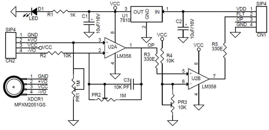

(#) mhatalyak hozzászólása Dec 1, 2018 /

(#) dokidoki válasza mhatalyak hozzászólására (») Dec 1, 2018 /
Az U2b komparátorként van kötve. Így helyes amit tapasztalsz.
(#) mhatalyak válasza dokidoki hozzászólására (») Dec 1, 2018 /

(#) morgo válasza mhatalyak hozzászólására (») Dec 1, 2018 /
A +VO és a - VO között méred az 5 V-ot?
(#) mhatalyak válasza morgo hozzászólására (») Dec 1, 2018 /
GND-hez képest. A kettő közt meg sem próbáltam. Most mértem, kettő közt 40,6mV van. Ha megfújom szájjal, akkor növekszik a feszültség. Sajnos egyáltalán nem értem hogy működik ez a dolog. De így gondolom a szenzor jó. Viszont akkor csak valami rajz kellene, ami 10V-os tápfeszültség mellett, 450mV-ból 5V-ot varázsol nekem a mikrovezérlő bemenetére.

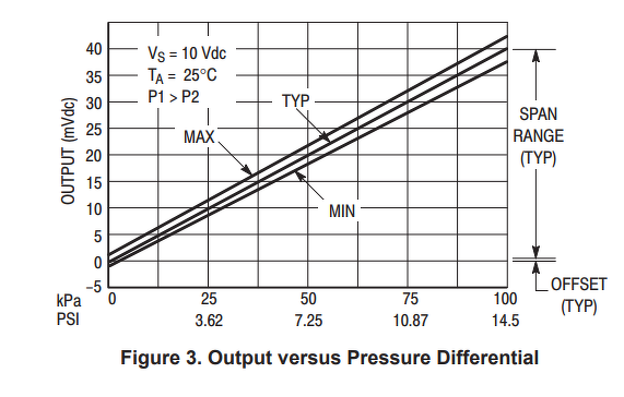

Honnan veszed ezt a 450 mV-ot? Én ilyet nem látok az adatlapon.
Itt láttam, de lehet ezt is félreértelmeztem.
Gondolom ADC-vel szeretnéd feldolgozni, a pontos nyomásértéket... Ekkor a megépített kapcsolásod U2A 1-es lábán áll elő az erősített szenzor feszültség. Potikkal ezt állíthatod. Ha magasabb a változás végeredménye, akkor az 1 lábra potmétert téve osztóként oda állíthatod ahova akarod. Vagy soros ellenállás, és Z-dióda 5.1V megfogja, hogy az adc ne kapjon többet...
(#) kissi válasza mhatalyak hozzászólására (») Dec 1, 2018 /
Ott 40mVDC a felirat, így gondolom 45mV lenne 100 kPa-on !
(#) mhatalyak válasza kissi hozzászólására (») Dec 1, 2018 /
És tényleg! Akkor viszont tökre nem jó, mert alapból méri a légnyomást.

(#) morgo válasza mhatalyak hozzászólására (») Dec 2, 2018 /
Dokidoki már leírta, hogy U2B komparátorként működik. Így teljesen normális, hogy a kimeneten vagy 8, vagy 0 V van. A két állapot közötti érték nem lehetséges. PR1 az U2A bemenére jutó jelszintet állítja, (elég érdekesen van bekötve) PR2 az erősítést, PR3 a komparálási szintet. Ha köztes értékeket akarsz a mikrovezérlőre kapcsolni, el kell hagynod az U2B-t, és a hozzá kapcsolódó sallangokat.
