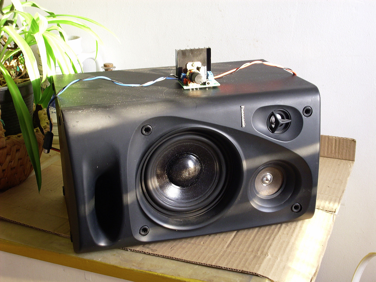

Sziasztok, látom , hogy sokan vágjátok ezeket a hangfalas témákat, nekem csak egy egyszerű kérdésem lenne , hogy van egy panasonic 60W os 3 utas hangfalam 6ohmos bassreflexes . A hangzása valamiért nem tetszik , (egy pioneer A-207R erősítővel használom), valahogy a közép hangok hiányoznak, megnéztem a hangváltóját és egyforma a közép és a magas hangszórója kb.5cm átlós papír, a közép fordítva van bekötve 1,5mikrós kondival és 2,2ohmos sorba kötött ellenállással a magasnál csak egy 1mikrós kondi van. Egyszerű , valószínű takarékos megoldást választott a gyártó és a hozzávaló erősítővel biztos jól is szólhat. Szeretnék beletenni egy komolyabb hangváltót , de 6ohmosat nem láttam sehol , szerintetek 4 vagy 8 ohmos hangváltót lehetne beletenni?
Lehetséges , hogy az ohm különbség miatt egész más lesz a vágási freki és a hangja is.
Esetleg , ha van 6ohm-os hangszórókhoz R,C -s kapcsolás , érdekelne, kipróbálnák néhányat , hátha lenne olyan , amelyikkel jobban tetszene a hangja.

(#) veroka válasza hzoli2 hozzászólására (») Okt 29, 2018 / 1
Nincs olyan, hogy egy hangfalhoz való erősítő (tudom, hogy doboz, maradjunk az egyszerűbb kifejezésnél).
Egy rendes hangfal minden zenén és minden erősítővel jól szól. Azért terjedhetett el ez a tévhit, mert mindenkinek más a zenei izlése, van akiek a sok mély tetszik, van akinek a sok magas, semmi közép. És ha mondjuk egy mélyszegény hangfalat egy kikapcsolhatatlan loudnessel megtámogatott erősítővel hajtod, akkor "jól fog szólni" - de ez csak azt jelenti, hogy a hangfal hibáit az erősítő hibájával próbálod kompenzálni. Ugyanez igaz visszafele is..
A te esetedben is meg kellene mérni a hangdobozod átvitelét, és a hibáit az alapján kijavítani, külön mindhárom útban.
Hogy válaszoljak a kérdésedre, a komolyabb hangváltó valószínűleg csak rontana a hangján. De ha mindenképp szeretnél bele másikat tenni, akkor a 8 ohmosak között keresgélj.
(#) soup válasza hzoli2 hozzászólására (») Okt 29, 2018 /
Én csináltam hasonló átalakítást és jó lett a végeredmény. Ha kevés a közép, akkor vedd ki az ellenállást és a mély elé sorosan köss be egy 0.47 H értékű induktivitást. 6 Ohm-os az enyém is, csak a mélyközepeket cseréltem TVM-re.
