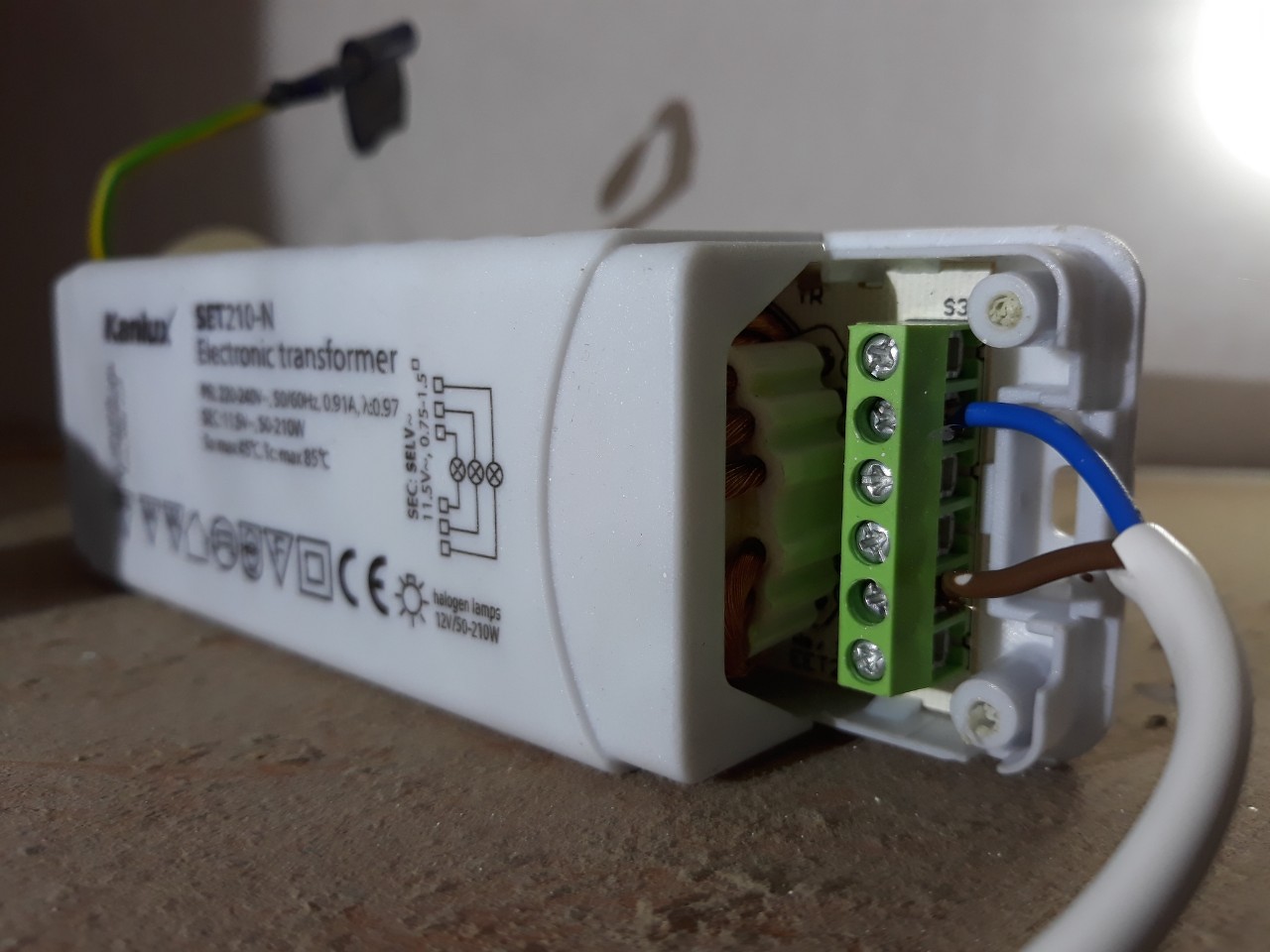

Sziasztok! A fenti tápegységem van otthon felszerelve, azt szeretném Tőletek megkérdezni, hogy miért melegedhet a bekötésnél a vezeték? 8db 40W-os halogén izzó van, párhuzamosan kötve.
Köszönöm a segítséget!!!

(#) hg6dab válasza rettung hozzászólására (») Dec 4, 2018 /
210W-ot bír a táp.
(#) proli007 válasza rettung hozzászólására (») Dec 4, 2018 / 1
Hello! A 8*40W, az 320W a tápegységed meg maximum 210W. Miért ne melegedne bármi is?
(#) granpa válasza rettung hozzászólására (») Dec 4, 2018 /
A 210 W-hoz képest a 320 W elég erős. 52 %-os túlterhelés. Ezért a kötések sem bírják (melegedés nélkül).
(#) gyuszo válasza rettung hozzászólására (») Dec 4, 2018 /
Bővebben: Link.
Itt már megbeszéltük, hogy LED izzók lesznek beletéve, amik csak 3 W-osak. Bővebben: Link
8 x 3 W = 24 W összesem. Bővebben: Link
Ha ez lett volna beletéve,akkor nem folyna ott 28 A, csak 2 A és nem fűtene.

(#) killbill válasza gyuszo hozzászólására (») Dec 4, 2018 /
A 24W meg kevés lesz ennek a trafónak. 50-210W.
(#) gyuszo válasza killbill hozzászólására (») Dec 4, 2018 /
Én mér szereltem össze ilyet és tökéletesen működik.
De ha ez mégsem, akkor benne hagy 1 db halogént és úgy is jó.
A hozzászólás módosítva: Dec 4, 2018
(#) gyuszo válasza rettung hozzászólására (») Dec 4, 2018 1 /
Ha a tápegység elbírna 320 W-ot, az ott átfolyó 28 A-es áramtól is melegedne az a kötés és a vezeték.

(#) gyuszo válasza gyuszo hozzászólására (») Dec 9, 2018 /
bensepeter : én ott egy 2 x 1 mm2 vezetéket látok és azt a zöld sorkapcsot. Ha az terhelhető 28 A-rel szerinted, akkor indokold is meg hogy miért. Én a melegedést és terhelést erre írtam.

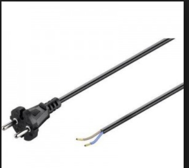

a porszívó zsinóron a kettős szigetelés megsérült. Most szigszalagozva van, de előbb-utóbb a fel-le tekerése el fogja intézni. A konnektor csatlakozót nem lehet leszerelni róla, szóval a zsugorcső nem megoldás, mert nem tudom átbújtatni a konnektoron.
Nem ismertek valami szigetelő anyagot, amit ráöntünk, megszilárdul és gumiszerű anyaggá fog válni?
Hogyan szoktátok javítani a sérült szigetelést?
(#) gyuszo válasza csabeszq hozzászólására (») Dec 10, 2018 / 1
A legjobb megoldás, ha kicseréled a vezetéket és egy villásdugót meg ráteszel a végére.
(#) gyuszo válasza gyuszo hozzászólására (») Dec 10, 2018 /
bensepeter : Nézd meg az a fotót, a tápegységre rá van rajzolva, hogyan kellene bekötni, párhuzamosan 3 - 3 sorkapocsra, hogy a terhelés ne 1 kapocsra jusson. E helyett csak 1 -1 kimenetre van rákötve az egész terhelés. Ezért sem jó.
(#) vottokar válasza csabeszq hozzászólására (») Dec 10, 2018 /
Teljesen korrekt a vezetékcsere lenne, ahogy gyuszo is javasolta. Szigetelőszalag helyett gyors szükség megoldásnak inkább önvulkanizáló szalagot javasolnék.
(#) Bakman válasza csabeszq hozzászólására (») Dec 10, 2018 /
Lehet kapni szerelt, egybeöntött kábeleket. A biztonságos javításhoz a teljes kábelcsere szükséges.
A hozzászólás módosítva: Dec 10, 2018

(#) csabeszq válasza Bakman hozzászólására (») Dec 10, 2018 /
Köszi, a kábelcserét átgondolom.
Kérdéses, hogy hogyan lehet kiszedni a porszívóból, meg az új kábelt fel lehet-e később tekerni.
(#) vargham válasza Bakman hozzászólására (») Dec 10, 2018 / 1
Hasonló esetben a dugvillát levágtam, ragasztós zsugorcsövet húztam rá, majd kapott egy minőségi, szerelhető dugvillát. Egyszerűbbnek tűnt, mint kibonatni a kábel másik végét a készülékből.
(#) Bakman válasza vargham hozzászólására (») Dec 10, 2018 /
Nyílván így is megoldható csak "nem túl szerencsés". Nem csak takarékossági okok miatt van öntött dugvilla a gépek kábelén. Igaz, ez porszívó esetén nem olyan vészes mint pl. egy hordozható fúrógép esetén.
Akkor a megfelelő IP védettségű dugvillát kell használni. Létezik, kapható.

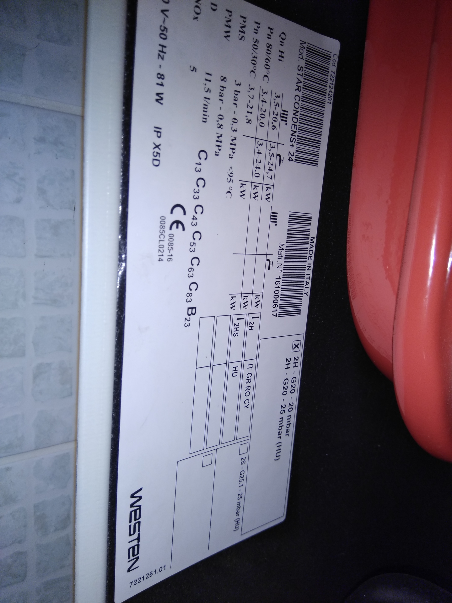

Sziasztok! Adott egy western star condens kazán, ami egy ideig (pár másodperc) csak fázist kapott és nullát nem. Sajnos előtte is voltak problémák az áramellátással, szóval könnyen elképzelhető, hogy sokszor kapott már túlfeszt. A jelenség az, hogy nem történik semmi, amikor áramot kap, a multiméterrel olyankor a bemeneten (ahol rá van csatlakoztatva a 230V) ilyen 0 és 100 volt körüli értékeket mérek (ugrál folyamatosan). A panelen nem látszik nyoma égésnek, minden okésnak tűnik. Esetleg valami tipp, hogy hol kellene elkezdeni a hibakeresést? Az új panel ha jól láttam 80 ezer forint körül van...
Nagyon szépen köszönöm.
(#) janika002 válasza tomikapc hozzászólására (») Dec 10, 2018 /
Nyilván ha a kazán vezérlő elektronika betáp pontján 0-100 V.-ot mérsz a 230 Volt helyett, akkor nem fog működni!Két lehetőség van:
1 - hálózati hiba van!
2- valamit rosszul mértél, vagy hibás a multiméter!
Ha azonos fázis került a 0-230V pontokra nem kell aggodni hiszen egy potenciálon van!
