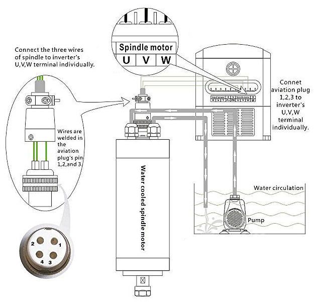

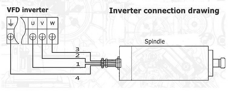

(#) nyekk hozzászólása Dec 13, 2018 /
Közben megtaláltam a bekötési rajzát.

(#) Pali79 válasza nyekk hozzászólására (») Dec 13, 2018 /
Még egy dolog eszembe jutott: ha nem ipari környezetben használod akkor jó ha az EMI filter kikapcsolható benne. Én otthon nagyon sokat szívtam vele.
