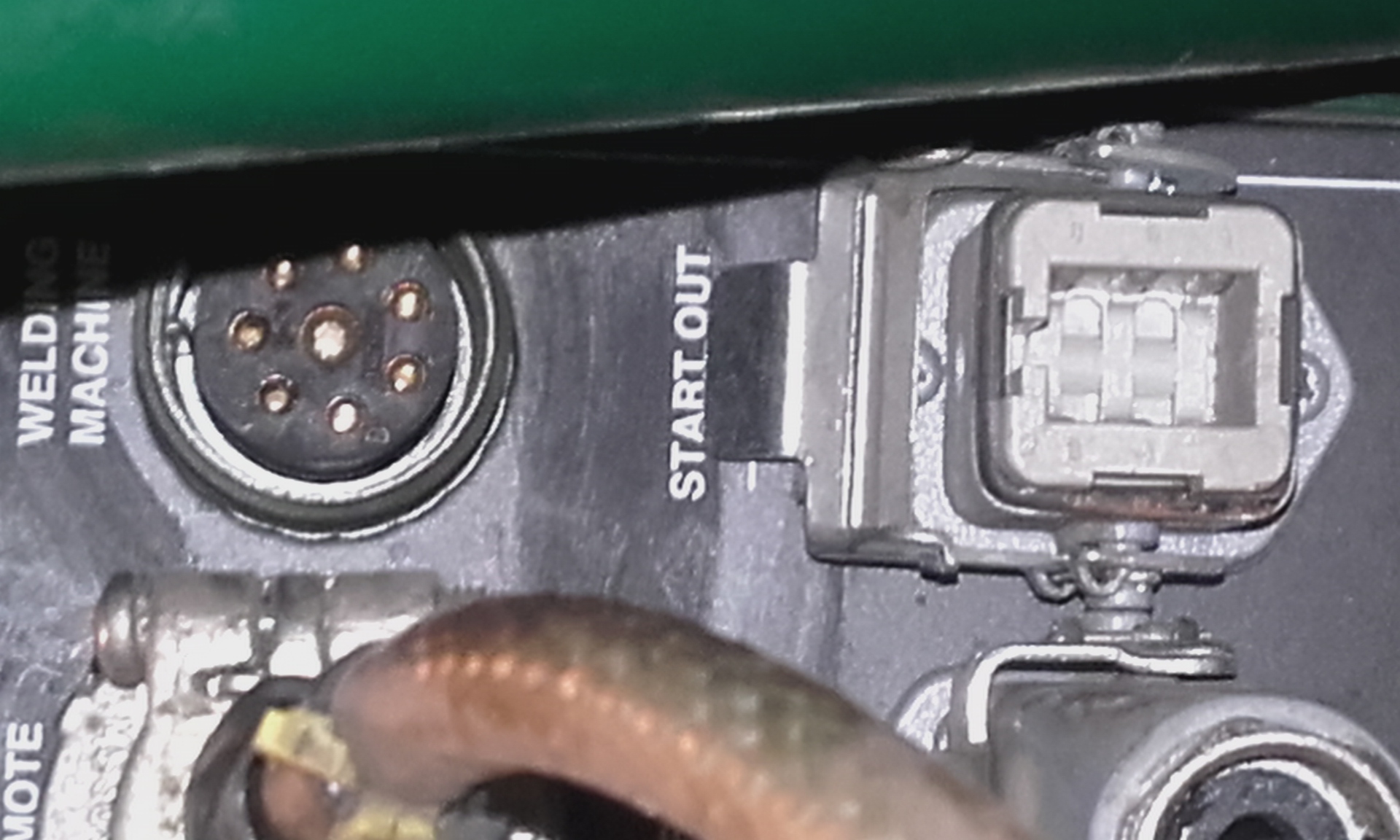

Üdvözlet mindenkinek. Kèrdèsem, kèrèsem az lenne, hogy van egy (a kèpen lèvő) 150-es CO hegesztőm ennek tönkrement a kontrol panel áramköre, mert vèletlenül a nègy sarku csatlakozot forditva tettem rà. Nekem úgytűnik csak egy (az utolsó kèpen làtható) ellenàllàss füstölt el, de annyira, hogy nem làtom a szineit, hogy milyen volt, mire cserèljem. A hiba tünete az, hogy a gèp bekapcsolàs utàn folyamatosan van álhegesztőàram, nem csak a gomb megynyomàsakor. Szóval egy kapcsolási rajzra lenne szüksègem a kèpen szereplő gèpről ès a hozzà tartozo àramkörről. Köszönöm.

Szia! Dobj már egy Link-et légy oly kedves.
Írhatnál pár sort hogy mit is látunk.
Nem látom a típusnevét, se munkakábelt, olyan mint ha ez csak egy toló egység lenne
Telefonszámot tudok adni
Linket előkeresem. Görgö az fém fogaskerék műanyag Kék az 1 es Amúgy csak tolóegység de lehetrá rakni áramot is szerintem ezen nem az eurcsatlakozós megoldás a megvalósíthatóbb .. Ez a toló awi géphez volt amúgy vanneki kontroller csatlakozója és pedál csatlakozója és hegesztőgép csatlakozója is camloch csatlakozós ha jólirtam.azis van hoztá KT4 |
