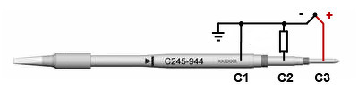

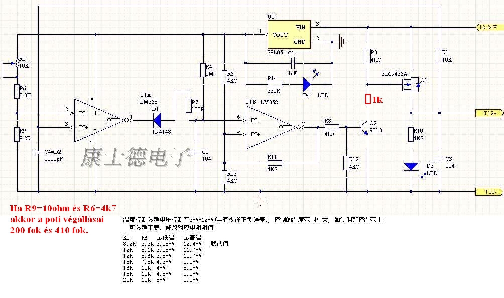

Ebben a kapcsolásban hogyan is kell értelmezni a TIP bekötését ?
Heating (blue) - C3, (green) - C2 és vele párhuzamosan T+ (red) - C3, T- (green) - C2. Így vagy nagy marhaságot írtam ?
(#) sector99 válasza sector99 hozzászólására (») Dec 23, 2018 /
Találtam 2 bekötési vázlatot: akkor most az első vagy a második a jó ??
(#) Ge Lee válasza sector99 hozzászólására (») Dec 24, 2018 /
A C3-ra kötöd a pozitívot, a C2-re pedig a negatívot. A hőelem sorban van a fűtéssel, amikor fűt akkor a hőelemen is átfolyik a fűtés árama, amikor nem fűt olyankor méri a hőelem feszültségét ugyanazon a két szál dróton. A C1-re köthetsz ESD-t, de az fémes kapcsolatban van a C3-mal, igazából elvileg C1 és C3 között van belül a hőelem.

Jut eszembe ha ezt a rajzot építed ahhoz van nyáktervem. Eléggé össze van zsúfolva, a fetnek kell hűtés mert melegszik. A tápfesz meg az R6 felöli érték meg a fűtőbetét függvénye, a JBC-nek nem kell 24V bemenő tápfesz, meg más az ellenállás értéke is minta hakko-nál de nem írtam fel, nem emlékszem. A C245 fűtőbetét ellenállása 2,5 ohm körül van, a hakko-é meg 8 ohm körül.
(#) sector99 válasza Ge Lee hozzászólására (») Dec 24, 2018 /
Köszi, így már értem. Igen ezt akarom megcsinálni, kösz a tervet is. Mértem labortáppal 9 V-on, kb. 20 W teljesítménnyel töketesen forrasztott ólmos ónnal.
Apró dolgokhoz, egy egy forrszemhez elég, de majd látni fogod a LED villogásából, illetve inkább folyamatos világításából hogy ha rendesen nekiállsz forrasztani akkor a 12V is alig elég neki, szinte nem bírja után fűteni az elvitt hőmennyiséget.
Én is csak apró munkákra használom, nálam úgy megy hogy van egy 2x7,5V-os szünetmentesből bontott trafó, annak a 15V-os szekunderéről megy AC-ról az Ersa, az egyik 7,5V-os ágon pedig van pluszban egy egyenirányítás és szűrés, és a kb. 10V DC-ről meg megy a JBC. Azt kapcsolom be amelyiket használni akarom, de akár a kettőt együtt is elbírja a trafó ha nagyon muszáj.
Az a szabályozó azokkal az értékekkel képes 1 fokon belül tartani a hegy hőmérsékletét. Hogy munka közben nagyobb felületek forrasztásakor mennyire esik vissza azt nem mértem mert 3 kéz kellene hozzá.
