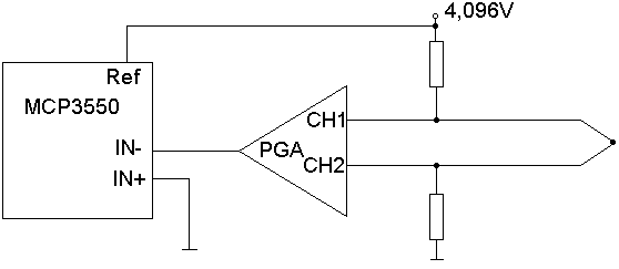

Kérdeznék én is az MCP3550-es A/D átalakítóval kapcsolatban. Végigolvastam az eddig írottakat és lenne azért kérdésem jahui-hoz: Végülis végülis kicserélte az MCP3550-es IC-t az újonnan rendeltre, vagy "egyszerűen csak" megjavult? Én is mostanában ezzel az IC-vel foglalkozok (bajlódok), csak én hőelemet szeretnék vele pontosan mérni. A problémám eléggé hasonlatos az eddig leírtakhoz, ugyanis nálam is makuláltlan a kommunikáció, de a mért értékek ugyanúgy ingadoznak. A kapcsolásom nem túl bonyolult: az A/D elé tettem egy programozható műveleti erősítőt, a hőelem egyik lábát egy ellenálláson keresztül 4,096V-os referenciára kötöttem, a másikat pedig ugyancsak egy ellenálláson keresztül a földre. Ha a hőelem helyett egy rövidzárat használok akkor stabil a jel (természetesen digitális szűrő használatával), ha a rövidzár helyett egy ellenállást raktam be akkor is stablis volt, de hőelemmel -25 és +100 fok között ingadozott. Próbáltam a hőelemet mérni hőmérsékletmérős multiméterrel is de az is stabil volt., csak a "műszerem"-mel ingadozott... Valami javaslat? Előre is köszi! Abdul

Esetleg kapcsrajz?. Nem ertem ezt a egyik lab 4.096-on a masik foldon. A masik a referenciahomerseklet (a meres elvebol adodoan) ezt hogy alakitod ki? Udv Vili
Bocsánat, azok a dolgok lemaradtak. A referencia hőmérséklet mérése TC77-el történik, a mérési kialakítás vázlata pedig az ábra szerinti. A programozható erősítésű műveleti erősítő két bemeneti csatornája a hőelem két pontjára van kötve, felváltva erősíti hol az egyiket, hol a másikat (és természetesen két mérésből áll össze egy teljes mérés). A PGA pedig MCP6S22. Sziasztok! Abdul

Azert en tennek a csatlakozasi pont es a PGA bemenete koze egy RC szurot mert ( igaz nem ismerem ezt a joszagot) de a hosszu derot sok zavart osszeszedhet es ha a magas frekin a CMRR romlik akkor Neked bizony a kimeneten megjelenik a felerositett zavar. Gondolom vmi nagyon nagy bemenoellenallasa van a PGA-nak . Tehat ajanlott a R a csatlakozasi pont es a PGA bemenet koze, C a PGA bamenetei koze, a csatlakozasi pontok koze valamint minden pont es a GND koze. R = 1-2k , C = 10-47 n jo minosegu keramia lehetoleg. Esetleg meg megneznem szkoppal nem-e brumm a zavarjel. Ebben az esetben be kene tenni a csatlakozasi pontok es a GND koze 1-10u tantalt. Udv Vili

Most megneztem a PGA (MCP6s21/2/6/8) adatlapjat. Hat ez nem diff bemenetu, tehat csak software-s kivonas utan lehet eredmenyt produkalni. Inkabb ajanlanam a bemenetre egy inst. amp epiteset. Nem tudom mi a hoelem de J es K tipusokhoz jol hasznalhatok az olcso bipolaris erositok (pl 4558). En csinaltam ilyen erositot es direktbe bevittem a 16f690-be. Csont nelkul vitte. A ref homerseklet merese egy tranyoval v. TC 1047-el tortent. Stabilan ketyegett. Nekem csak a brumm volt egy kicsit huzos de a bemenetre tettem RC szurest es maris lecsendesedett. Tehat probalj meg vmi diff erositot es a jelet 1 csatornara bevinni. Esetleg INA a texastol. Udv Vili

Tettem bele még 3 alkatrészt az ábra szerint, de így is ugyanazt csinálja: ha a hőelem helyett rövidzárat helyezek a bemenetre akkor stabil, ha ellenállást, akkor is stabil, de a hőelemmel nagyon-nagy ugrálások vannak benne. A mérés elve egyébként az, hogy megmérem először az alsó pontot, aztán a felső pontot, aztán a többit (kivonás, szűrés, linearizálás, kijelzés) már szoftverből oldom meg. Egyenlőre nem akarnék műveleti erősítővel meg instrumentációs erősítővel foglalatoskodni. Ja! És ha nem a hőelemmel mérek, hanem a fent említett másik két "ellenállással", akkor az erősítés szinte matematikai pontossággal 32x, de a hőelemmel 29 és 31 között ugrál, ami elvileg nagyfrekis zavar lenne, de akkor az ellenállással és a rövidzárral miért nem? Előre is köszönöm a segítséget!

Szerintem ez igy nem mukodokepes kapcsolas mert a PGA singleended nem diff erosito es igy nem fog mukodni a szurod sem. Probald mar meg egy barmi opa-ra rakotni a hoelemedet es siman muszerrel merjel ra a kimenetre . Ha koveti a kimeneted a homersekletvaltozast ezt a jelet vidd be a PGA-ba csak kisebb erositessel . Ezzel a modszerrel kivonod a zavarjelekt ami bejon a hoelem kabelen. Lehetseges (sot biztos ) hogy a mintavetelezes idoeltolodasa miatt mas es mas nagysagu a brumm es egyeb zajok osszetevoje tehat a kivonas utan termeszetesen az eredmeny is idoben fog valtozni. Ha rovidzarat teszel termeszetesen nem jon zaj a hoelemkabelen. Ezt csak ugy gondolom mert nem ismerem a teljes meresi elrendezest. Esetleg meg vegigneznem a hoelem kotesi pontjait mert egy laza kotes igen tud szivatni. Na mostanra ennyi Udv Vili
Azt írta a kollega, hogy külön méri a két bemenetet és szoftverrel vonja ki őket egynmásból. Akkor viszont nem a két bemenet között kellene hidegíteni, hanem a bemenetek és a föld között egy-egy kondenzátorral - szerintem.
Amúgy amit én használtam hőelemet, annak elég kicsi volt az ellenállása, úgyhogy akár µF értékű kondikat is lehet oda tenni. Nálam legalábbis bevált, PIC-kel mértem egy OPA-s erősítés után, teljesen korrekt lett.
Köszönöm szépen a segítséget! Szilva: Teljesen elkerülte a figyelmem, az, hogy nem biztos, hogy csak a hőelem két pontja közé kell kondi, hanem a single ended kapcsolás miatt a föld felé is! De tegnap egy huszárvágással véget vetettem a dolognak és a képen látható megoldással direktbe a bemenetre kötöttem a hőelemet, és így stabil lett! Sziasztok!
