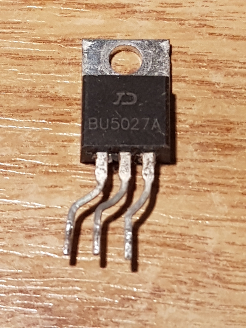

A működést nem befolyásolja, de a szememet zavarja a FET-ek össze-vissza "dülöngése".

(#) Alkotó válasza martin96 hozzászólására (») Dec 2, 2018 /
Lehetnek olyan körülmények amik felülírják a látványt.
A Te konkrét problémádra két megoldás is kínálkozik. Egyszer a furat nekimehet a bordának, az nem okoz semmilyen gondot. Jobban kell a fúrásra és a menetfúrásra figyelni, de megoldható. A fotó talán megtévesztő, de úgy tűnik mehettek volna még több mm-el is jobbra-balra a furatok, ha nem törekszünk a horony közepén maradni a furattal. Másik lehetőség, ha már így kell lennie a lyukaknak (vagy azok már megvannak), ha a lábakat oldalirányba elhajlítod kis mértékben. Ez utóbbira azért ritkábban látni példát de technikailag kivitelezhető. Ugyan másfajta tokozású félvezető akadt a kezembe, de kitekergettem a lábát egy fotó kedvéért.

(#) reloop válasza martin96 hozzászólására (») Dec 2, 2018 1 / 2
Szia! Nagy a csábítás, hogy amin lyuk van abba beledugjunk valamit
A tranzisztornak a furat ellenére az a jó, ha a leszorító erő egyenletesen hat a hűtőzászló és a borda között, tehát jobb az alkatrész középpontjára nyomást gyakorolni.

(#) Ge Lee válasza martin96 hozzászólására (») Dec 3, 2018 /
Ne dőlj be mindennek amit a neten olvasol. Nem tudom ki kezdte terjeszteni ezt a nem jó a csavar jobb a lemez dolgot, de egy nagy butaság. Főleg ennél a TO247 toknál. Úgy 30 éve tekerem a csavarokat a félvezetőkbe, de eddig semmilyen hátrányát nem tapasztaltam a lyuknak. A tok közepe 4mm-re van a furattól, a lemezes "szorítás" esetén az erőkar ettől jóval hosszabb lesz, amihez még hozzájön az is, hogy a lemeznek töredéke szorítóereje van egy csavarhoz képest. Végeredmény: a csavarral lehúzott tokot kombinált fogóval is alig lehet utána megmozdítani, a lemezes alól meg az ujjammal kihúzom a tranyót. Sőt, némelyik lemez olyan "szorítóerőt" produkál, hogy be tudok húzni közé és a tok közé egy papírlapot anélkül, hogy a papírlap sérülne. Vicc. Plusz a csavar rögzít is, én sokszor szerelek úgy, hogy semmi más nem fogja a nyákot a bordához, ennek megvan az az előnye, hogy a félvezetők mögött is használható
marad a nyák mert nem kerül oda furat, nem kell a furatok miatt szélesebbre méretezni a nyákot.
Ha adott bordára építkezel akkor pedig célszerű eleve ahhoz tervezni a nyákot, és akkor nem lesznek ilyen csálén álló tranyók. Egyébként a lamella sem gond, oda is lehet simán furatot készíteni de ahhoz a lamella közepén kell megfúrni. Ha nem középen fúrod akkor elviszi a fúrót.
(#) Ge Lee válasza tothbela hozzászólására (») Dec 3, 2018 /
Írtam már régebben erről, a TO220 toknál, főleg a gagyinál amelyiknek kézzel hajlítható a füle ott lehet gond. De ma már sok TO220 tok készül egyben kivitellel mint pl. ez a dióda, és ipari felhasználás mellett is megállja a helyét, még csavarral is.
(#) tothbela válasza Ge Lee hozzászólására (») Dec 3, 2018 /
Persze kicsit elrugaszkodtam a talajtól. A TO247 valóban az egyik legjobb ebből a szemszögből, a TDA7293/4 meg a másik véglet.
Az ki is maradt az írásomból, hogy a képen látható rugós lemez nem csak hogy jóval gyengébb nyomóerőt képvisel, hanem ez még csökken is ahogy az anyag öregszik, fárad. Néhány század, ezred mm távolságnövekedés a tok és a borda között is jelentősen növeli a hőellenállást, ezt nálunk mérték is annak idején a cégnél a laborban, ott is a csavar nyert. De én már azt várom hogy mikor kezdenek el a 2N3055-höz is középen fogató lemezeket gyártani, mert az még feldobná a napomat.
Komolyra fordítva a szót, nem is annyira csúnya hogy dőlöngélnek a fetek.

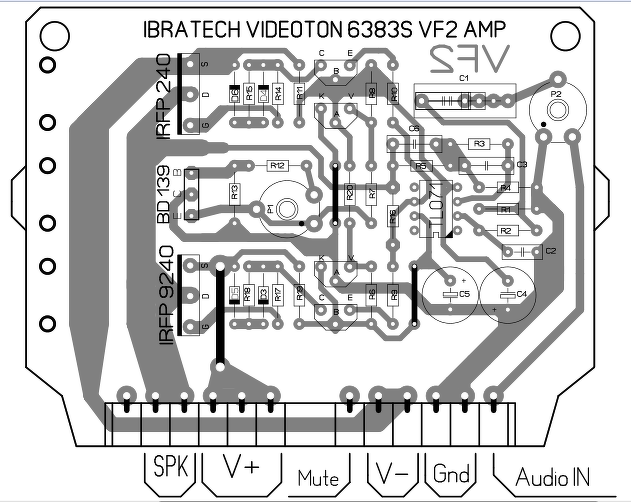

(#) Ibra93 hozzászólása Dec 24, 2018 /
Valaki próbálta már ezt a kapcsolást VIDEOTON végfok modul kiváltására?
6380s típusú hifi erősítőbe fogom építeni, ami eredetileg szimpla feszültségű 60V-ról ment, ezért kapott még egy trafót.
Még élesztés előtt állok, a VF2-KDmod-130W Alkotós átrajzolatát vettem alapul.

(#) Ibra93 válasza RobyBoy hozzászólására (») Jan 6, 2019 /
Szia RobyBoy!
Sikeresen megépítettem a VF2-s modulokat a 6380s-be. Meg vagyok vele elégedve, a hangja is szép, erőteljes szerintem.
A paneleken elhelyeztem 100K-s trimmer potikat a hangerő beszabályzására, hogy ne lehessen túlvezérelni torzításig, bár most a maximum értéken vannak, még nem volt lehetőségem csúcsra járatva tesztelni őket.
Alapzaja is csak annyi van, amennyit az erősítő maximum hangerő állásánál a VIDEOTON gyári előfokból összeszed. (Szeles) Halkabb hangerőállásnál (fél állás alatt) illetve előfok nélkül teljesen zajmentes a VF2 modul.
A nyugalmi áram beállítása gond nélkül ment (80mA).
Az élesztésnél H7-es autóizzókat használtam hozzá a +60/-60V tápágakban sorosan kötve.
Az R9; R10 ellenállásokat 3,3K-ról 3,9K-ra, az R11; R19 ellenállásokat pedig 2,7K-ról 3,3K-ra növeltem.

(#) RobyBoy válasza Ibra93 hozzászólására (») Jan 6, 2019 /
Szia!Köszönöm a választ ,és örülök a sikeredhez,szép munka!Tetszik a panel rajzolat is,főleg így hogy már tudjuk nem gerjedékeny és zajos.Így megköszönném ha átküldenéd.Szerintem a kimeneten mért minimális dc még nem vészes,eltérés az alkatrészek szórásából is adódhat.Valahol olvastam még itt,hogyan lehet csökkenteni,de szerintem a nagyobb szakik hamarabb megmondják,míg megtalálom. reloop? Az átépítést is jól megoldottad,bár nem tudom,a karton mi célt szolgál?Hogy ne dőljön a kondiknak a panel?Illetve a pasztát se sajnáltad a fetektől ahogy látom. Na de úgy érzem nekem is el kellesz kezdeni megint építeni egyet,mert így még jobban hajt a kíváncsiság.
(#) Ibra93 válasza RobyBoy hozzászólására (») Jan 9, 2019 /
Igen, az a karton csak az ideiglenes védelmet szolgálta a végleges rögzítés előtt Teljesen jó volt az oda Az a baj, hogy nagyon ki volt centizve a helyem. Jobban jártam volna kevesebb kondival, de most sajnos csak ezek voltak elérhetőek a számomra így ezekkel oldottam meg.
Amit még elfelejtettem mondani, hogy a 6380s esetében negatív tápfesz oldalon lévő tápegység modulból a 7815 IC-t is ki kellett forrasztanom, illetve a 230V os kapcsolót kellett kicserélnem egy kisebbre, hogy elférjen ott a második trafó.
Biztos vagyok benne, hogy jó lesz ez a VF2 modul az erősítődbe.
A 6383S végfok modulnak a Mute részét viszont nem tudtam rátervezni a modulra, abban segítségre lesz szükségem, hogy mi is kell oda pontosan.
Van arra esetleg valami ötleted ?
